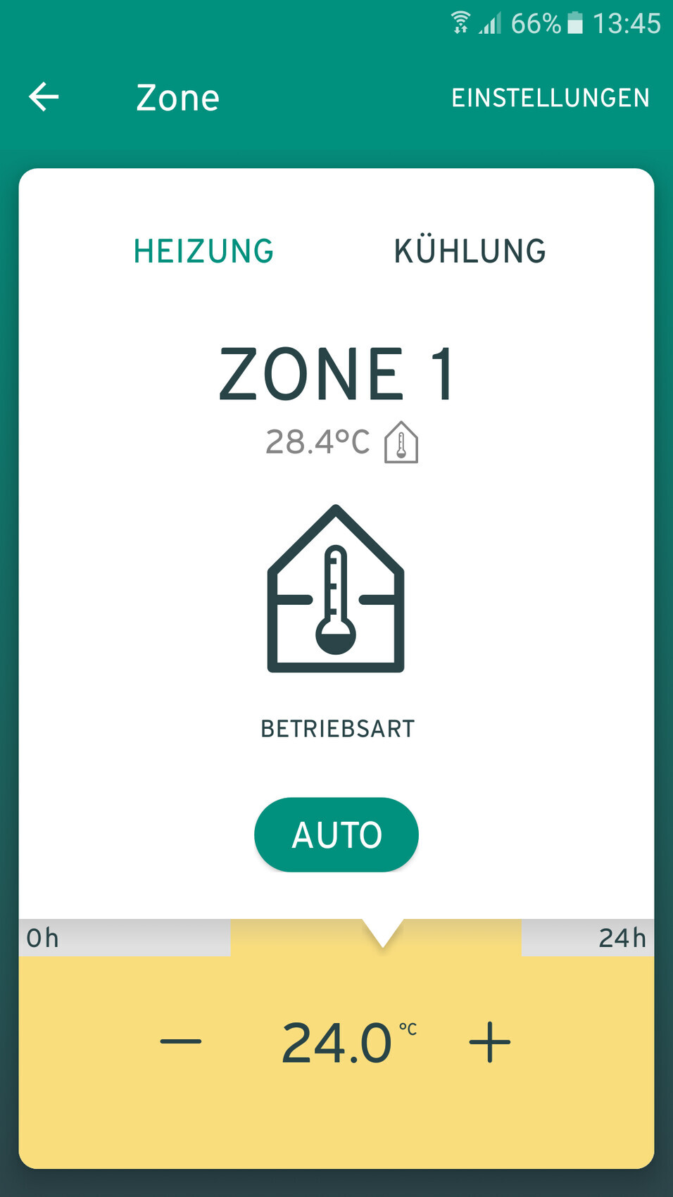

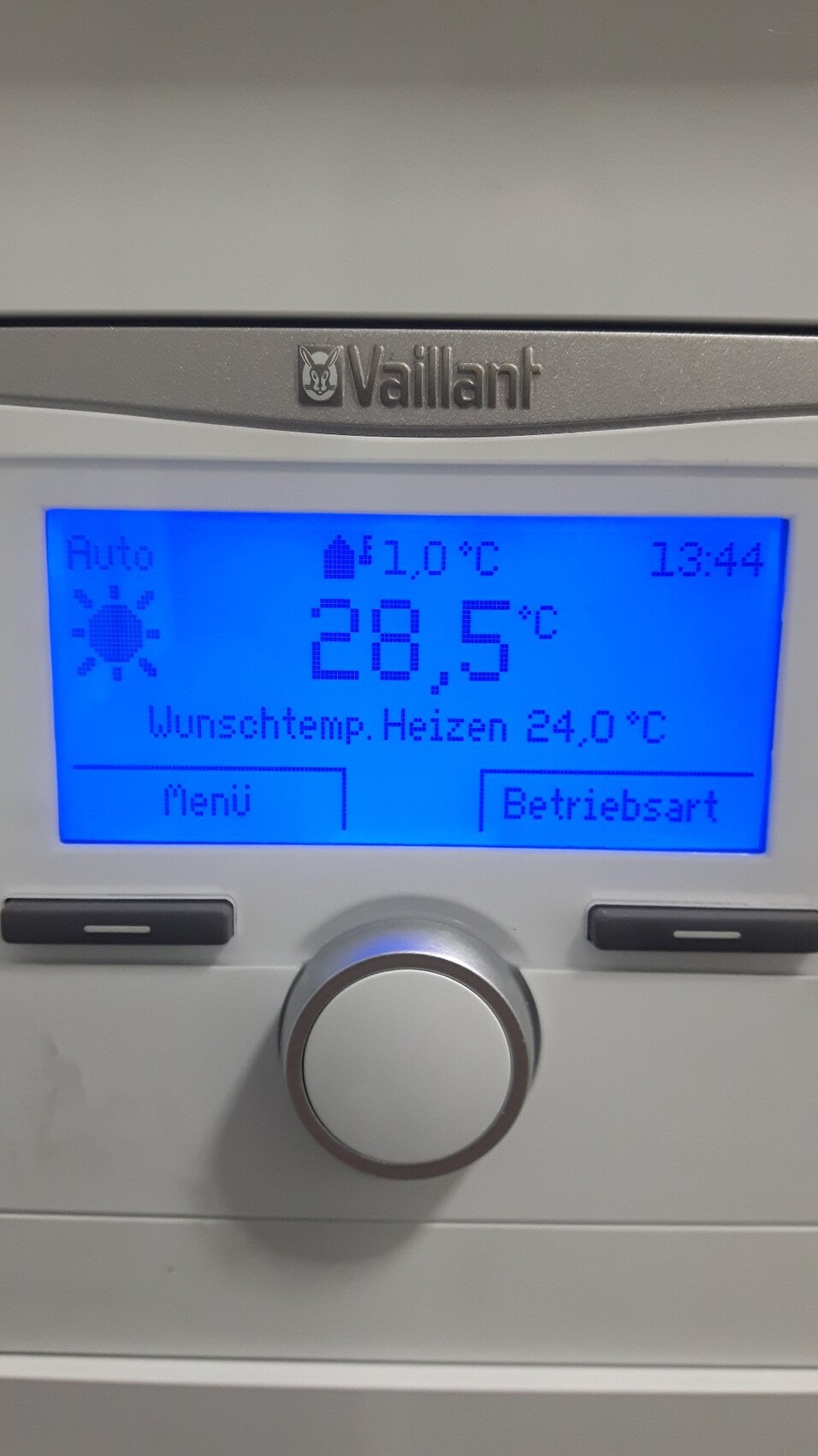

Mahri23
19.12.22 14:39
Könnte mir bitte noch jemand erklären,was es mit der adaptiven Heizkurve auf sich hat. Was bewirkt diese Einstellung?
Ich habe in der Mittagspause,mal die HZ Kurve auf 0,3 reduziert. Und in der Nacht,von 0:00 bis 7:00 Uhr den Flüstermodus wieder aktiviert.
Mal sehen ob ich etwas von den Werten runter komme ? Diese komischen 28,5 °C finde ich schon recht hoch.
Vaillant Heizungsregler mit blauem Display, zeigt 28,5°C, Wunschtmp. Heizen 24,0°C, Drehknopf unten.
Thermostat-App: Zone 1, 28,4°C, Auto-Modus, Heiz- und Kühlsteuerung.
Diese 28,5 Grad habe keine Aussagekraft, da das praktisch deine Temperatur im "Innengerät" ist.
Deine Vorlauftemperatur wird von deiner Heizkurze, eingestellten Wunschtemperatur Heizen und der Außentemperatur errechnet.
Deine 24 Grad ist auch sehr hoch. Wenn du diese zum Beispiel auf 22 Grad stellt geht deine Vorlauftemperatur auch runter. Musst schauen ob, dass dir langt.
Ich habe zum Beispiel: HZ 0,3 Wunschtemperatur Heizen: 21,5
Mahri23
19.12.22 14:50
Danke. Habe mal beide Werte Tag und Nacht auf 23 eingestellt. Da Nachts ja nun noch der Flüstermodus aktiv wird,schauen wir mal wie tief die Temp.im Haus absinken werden.
