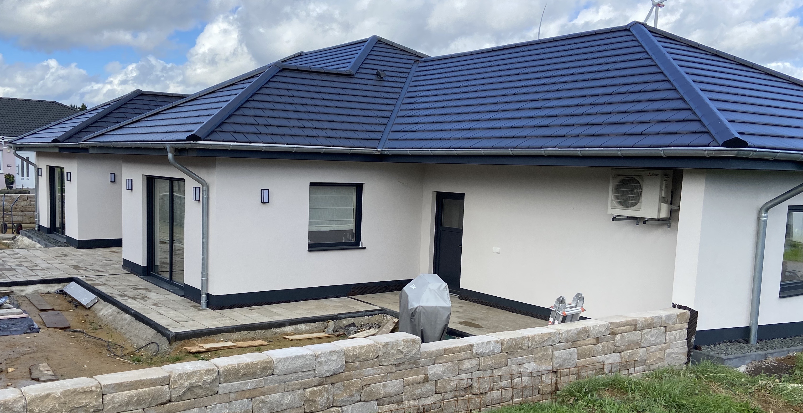

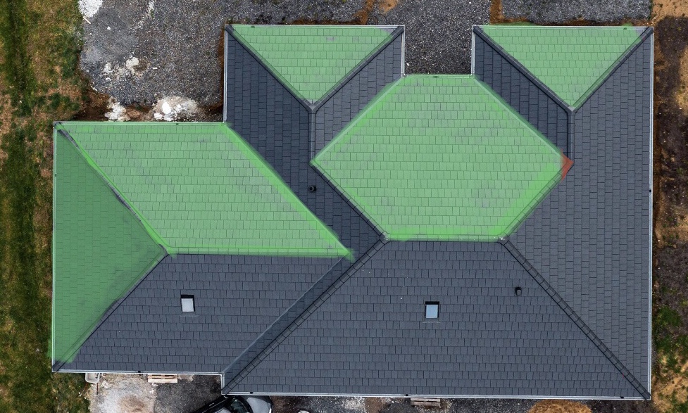

Ich habe gestern ein Angebot für Photovoltaik bekommen. 12,4kWp Viessmann Module allblack, Huawai Hybrid Wechselrichter.
Aufbau bedingt durch meine verwinkelte Dachform und verschiedene Dachflächen doch schon relativ aufwendig. Preis liegt bei 1100,-€/kWp. Speicher Huawei Speicher 5kWh liegt bei 5000,-€
Selbstbau wäre ganz klar preiswerter. Bin aber mit dem angebotenen Preis einverstanden und werde zeitnah beauftragen.
