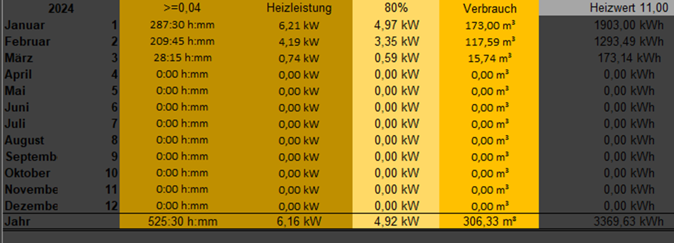

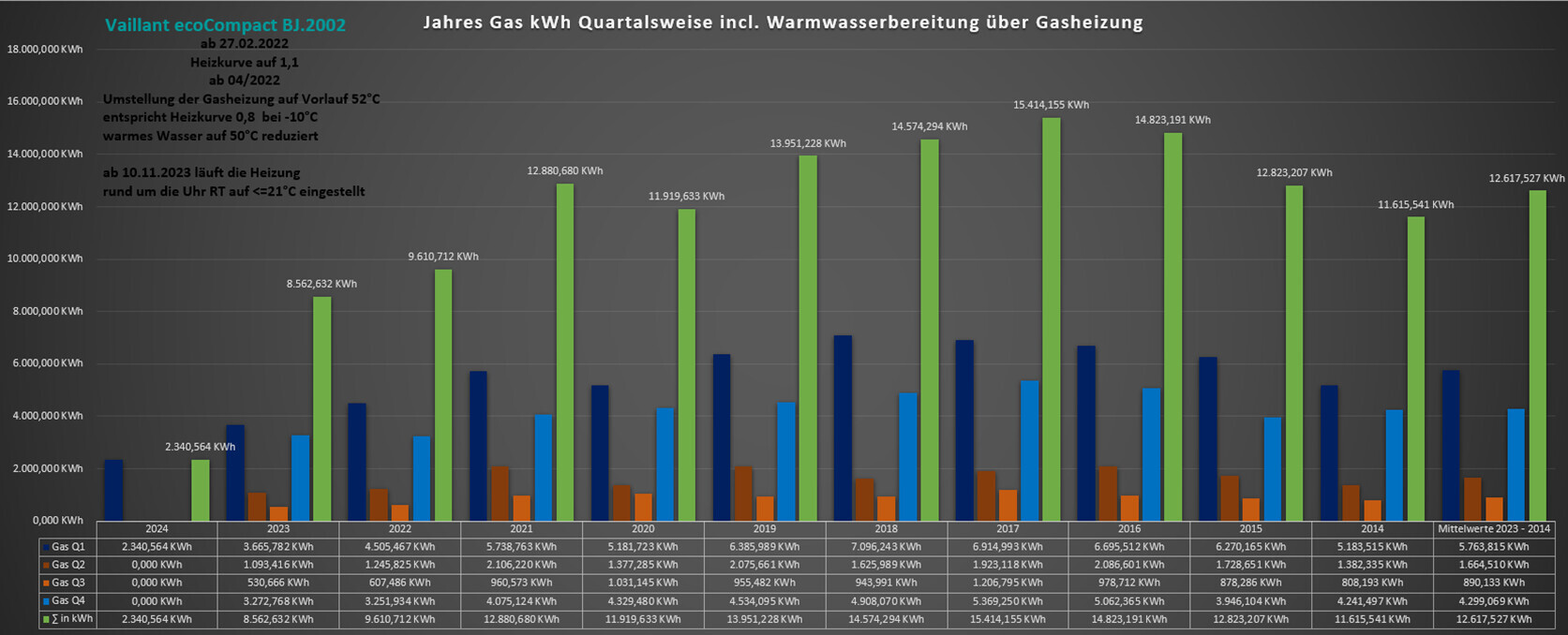

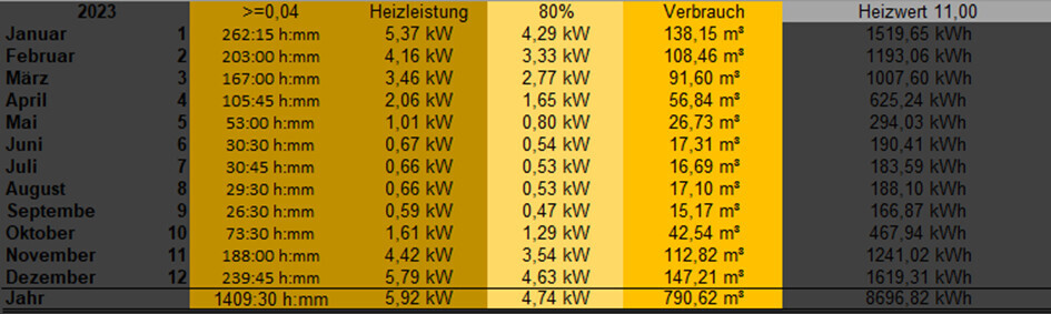

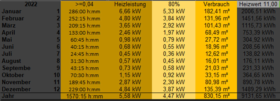

Gasverbrauch
  • Gasverbrauch Durchschnitt 2013<>2023 == 12618 kWh inkl. Warmwasser
  • Gasverbrauch Durchschnitt 2022/2023 == 9100 kWh inkl. Warmwasser
    nach Dachsanierung und Umstellung auf Heizkennlinie 0,8 Steigung
  • Gasverbrauch für Warmwasser aus Sommermonaten bekannt
    ca. 17m³/Monat == 204m³/a == ~2250 kWh/a

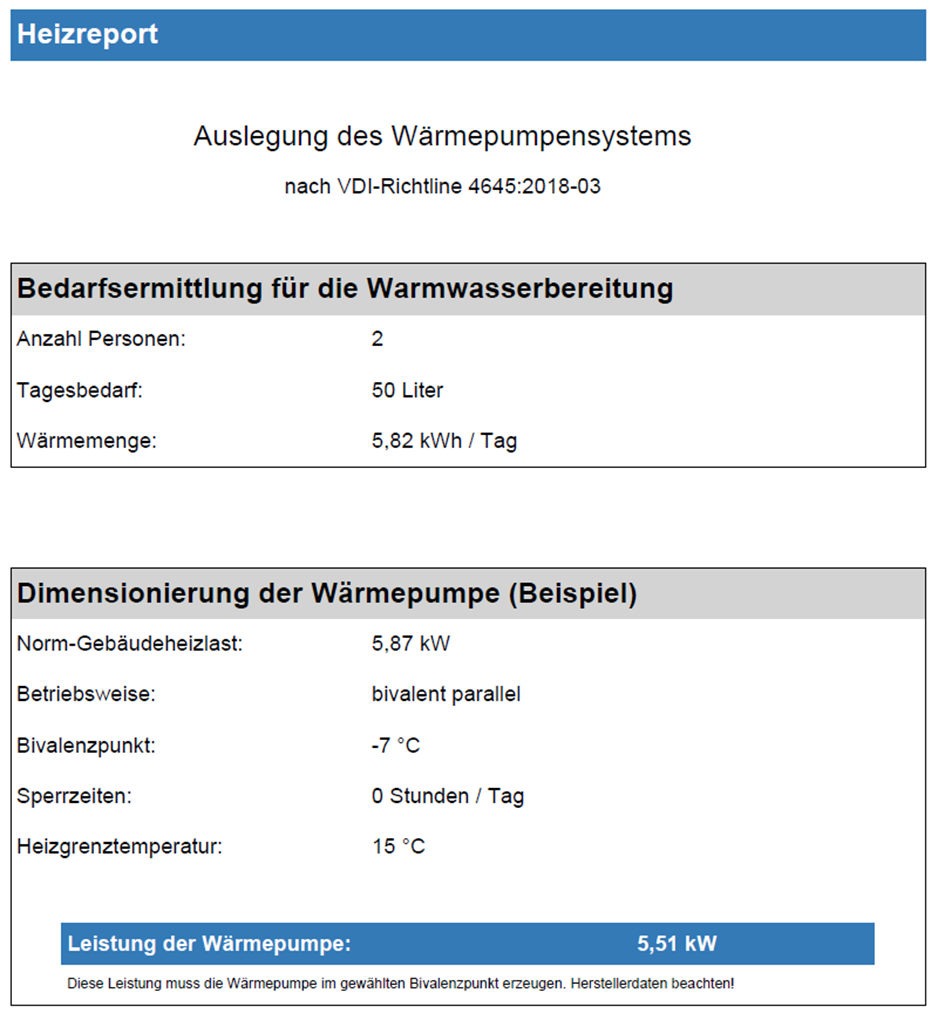

Heizlast anhand vom Verbrauch berechnet

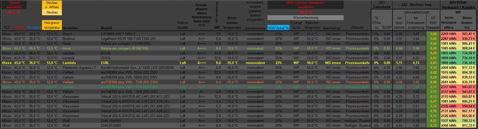

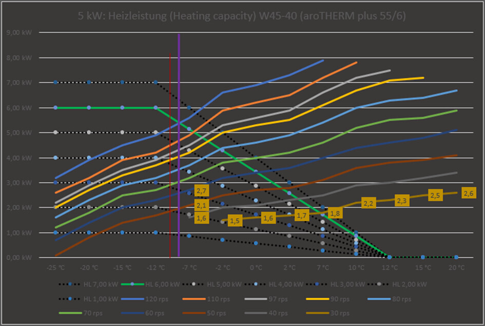

Jetzt der Heiz - Kostenvergleich meiner Auswahl an Wärmepumpe als Bild meiner Excel Planungs-Tabelle:
Auszug aus der Berechnung
Zieltemperatur Vorlauf 45°C / Rücklauf 40°C bei NAT von -10°C., wenn es geht (funktioniert) natürlich gerne auch tiefer!
Bivalenzpunkt NAT bei ca. -10°C
angestrebte Vorlauf-Temperatur bei NAT == 45°C
die 55/6 würde ab ca. +7°C beginnen zu Takten!
Bivalenzpunkt >> NAT bei ca. -10°C
die 55/6 würde ab ca. +8,0°C beginnen zu Takten!

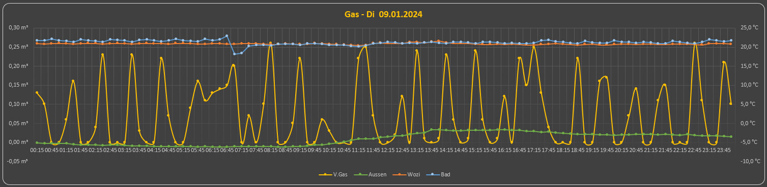

Im Moment habe ich die Gasheizung gedrosselt auf 10KW (tiefer geht nicht mehr) bei NAT -10°C == ca. 50°C Vorlauf.
Da die Gasheizung nicht tiefer geht zu drosseln habe ich immer eine kleinsten Vorlauf von ca. 40°C (wenn Kälter natürlich Richtung 50°C) und damit eine Raumtemperatur von 21°C.
Die Gasheizung Taktet halt viel mit AN und Aus! Nur wenn es draußen Kalt ist regelt sie, wie sie soll.
Klar die Heizlast vom Haus ist ja bei ca. 6KW.

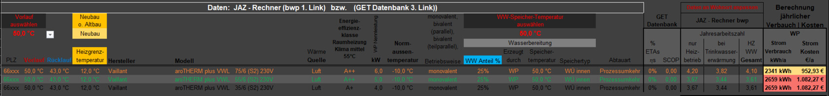

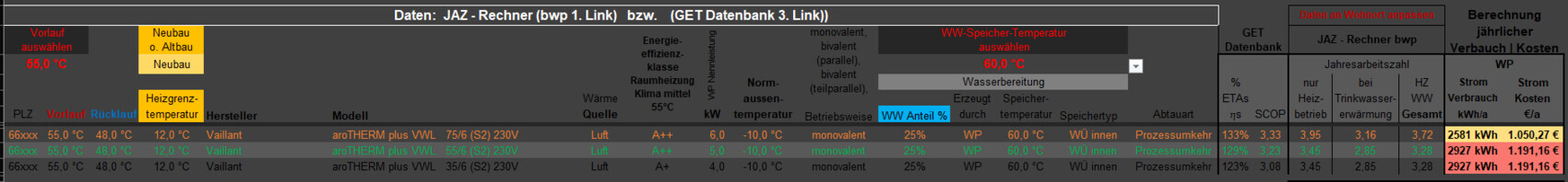

Hier mal noch Jahresarbeitszahl Berechnung mit Heizen 45°C Vorlauf und 38°C Rücklauf Warmwasser-Temperatur von 50°C bei 25% Anteil
Daten aus bwp Wärmepumpe Rechner in meine Tabelle übertragen
Dann hätte eine Arotherm 55/6 eine Jahresarbeitszahl
Heizen == 3,90
Warmwasser == 3,44
Ges == 3,77
Mich würde am meisten interessieren ob diese WERTE aus dem bwp Rechner stimmen, d.h. wenn ihr euere Werte sowie ich in den bwp Wärmepumpe Rechner eingibt stimmen diese Werte mit den erreichten Jahresarbeitszahl von Euch im Live-Leben überein?

Die Vaillant 55/6 kann runter bis 1,5kW bei -2°C AT laut Daten Diagramm von oben.

So sieht das dann an einem kalten Tag aus: kälteste Temperatur Morgens gg. 08:00 Uhr mit -6,6°C
Warmwasser Morgens gg. 06:00 Uhr und Nachmittags 16:30 Uhr sieht man sofort!
wäre besser wenn die Heizung durchlaufen würde, kann sie jedoch nicht da mit 10kW viel zu groß,

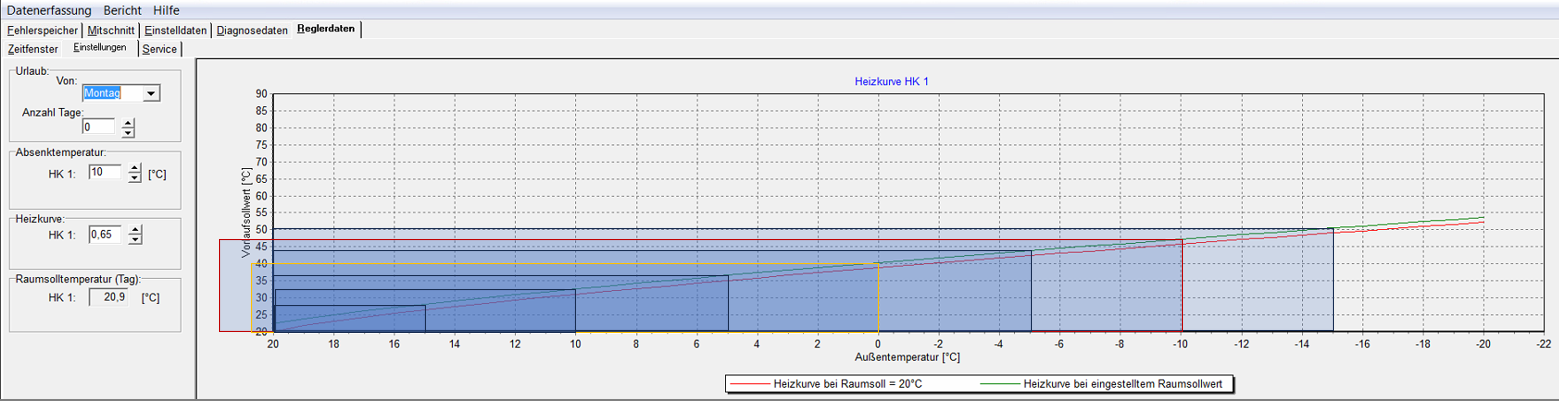

Im Moment fahre ich meine Gasheizung mit Vorlauf 50°C bei -10°C Nat Heizkurve 0,8 und wir haben angenehm warm bei 21°C Raumtemperatur,
obwohl unsere Gasheizung ziemlich Takten muss da sie viel zu groß dimensioniert ist für unser Haus. Eine tiefere Vorlauftemperatur als 40°C ist nicht machbar da sie immer noch 10kW Leistung hat.
Nun habe ich festgestellt, dass wenn ich mit der Heizkurve weiter nach unten (aktuell Heizkraft 0,65) gehe, dies an meinem Vorlauf nichts ändert, Vorlauftemperatur bleibt bei min 40°C, Laut Kennlinie dürfte sie so hoch gar nicht sein:
Aktuell 4,4°C AT und Vorlauf 41,8°C / Rücklauf 33,8°C / Spreizung 8,0K >> das macht die auch bei 9°C AT
Genau dein erster Punkt ist mein Problem/Frage
>>der bwp Wärmepumpe Rechner hat bei mir eine zu hohe Jahresarbeitszahl ermittelt (aroTHERM plus 75/6).
komme nach meiner Hochrechnung so ca. 0,3-0,5 darunter raus.
Sollte dies bei meiner Auswahl passieren, würde dies für mich teuer an Stromkosten im Jahr.

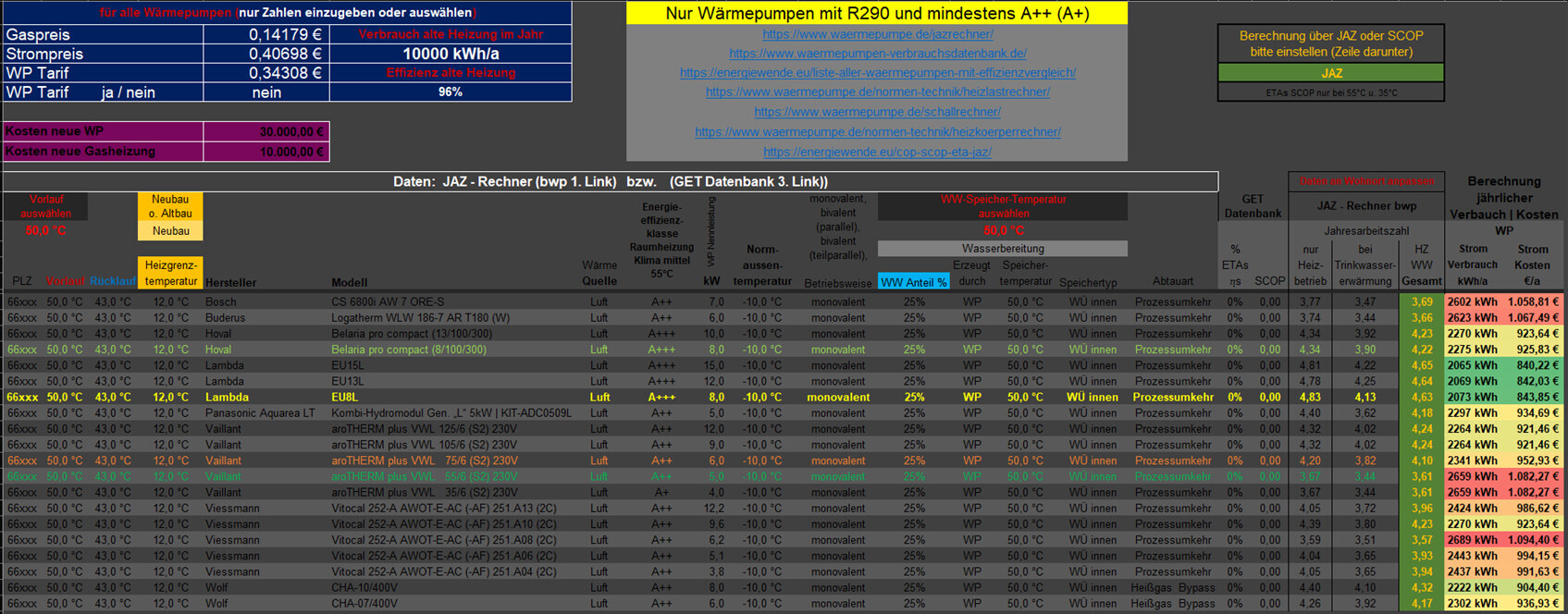

Ich habe hier nochmal ein Bild aus meiner Excel Tabelle (nur die drei Vaillant Wärmepumpe), in die ich die Daten des bwp Rechners eingepflegt habe:
Bei den gewählten Einstellungen für die 55/6:
50°C Vorlauf und 43°C Rücklauf/ Warmwasser auf 50°C
45°C Vorlauf und 38°C Rücklauf/ Warmwasser auf 50°C
40°C Vorlauf und 33°C Rücklauf/ Warmwasser auf 50°C
Jahresarbeitszahl Heizen 3,67 Jahresarbeitszahl Heizen 3,90 Jahresarbeitszahl Heizen 4,12
Jahresarbeitszahl Warmwasser 3,44 Jahresarbeitszahl Warmwasser 3,44 Jahresarbeitszahl Warmwasser 3,44
Jahresarbeitszahl ges. 3,61 Jahresarbeitszahl ges. 3,77 Jahresarbeitszahl ges. 3,92
Wenn ich jetzt da 0,3 bis 0,5 darunter rauskomme wäre die Jahresarbeitszahl doch sehr schlecht!
50°C Vorlauf und 43°C Rücklauf/ Warmwasser auf 50°C 45°C Vorlauf und 38°C Rücklauf/ Warmwasser auf 50°C 40°C Vorlauf und 33°C Rücklauf/ Warmwasser auf 50°C
Jahresarbeitszahl Heizen 3,67 - 0,3 ==3,37 | -0,5 ==3,17 Jahresarbeitszahl Heizen 3,9 -0,3 == 3,6 | -0,5 == 3,4 Jahresarbeitszahl Heizen 4,12 -0,3 ==3,82 | -0,5 == 3,62
Jahresarbeitszahl Warmwasser 3,44 -0,3 == 3,14 | -0,5 == 2,94 Jahresarbeitszahl Warmwasser 3,44 -0,3 == 3,14 | -0,5 == 2,94 Jahresarbeitszahl Warmwasser 3,44 -0,3 == 3,14 | -0,5 == 2,94
Jahresarbeitszahl ges. 3,61 -0,3 == 3,31 | -0,5 == 3,11 Jahresarbeitszahl ges. 3,77 -0,3 == 3,47 | -0,5 =3,22 Jahresarbeitszahl ges. 3,92 -0,3 == 3,62 | -0,5 == 3,42
Ich habe gehofft dass ich bei einer Jahresarbeitszahl von >= 4,00 mit einer neuen Wärmepumpe hinkommen könnte,
bei 45°C Vorlauf und 38°C Rücklauf/ Warmwasser auf 50°C | nicht bei Jahresarbeitszahl ges. 3,47 oder 3,22
Das wäre dann so als würde ich eine Wärmepumpe 55/6 mit 55°C Vorlauf und 60°C Warmwasser laufen lassen, von den Kosten und Jahresarbeitszahl her gesehen:
Leider habe ich für die 55/6 noch keine COP/AT Leistungsdiagramm gefunden dann könnte man sich dies anschauen,
wie die Laufen könnte.

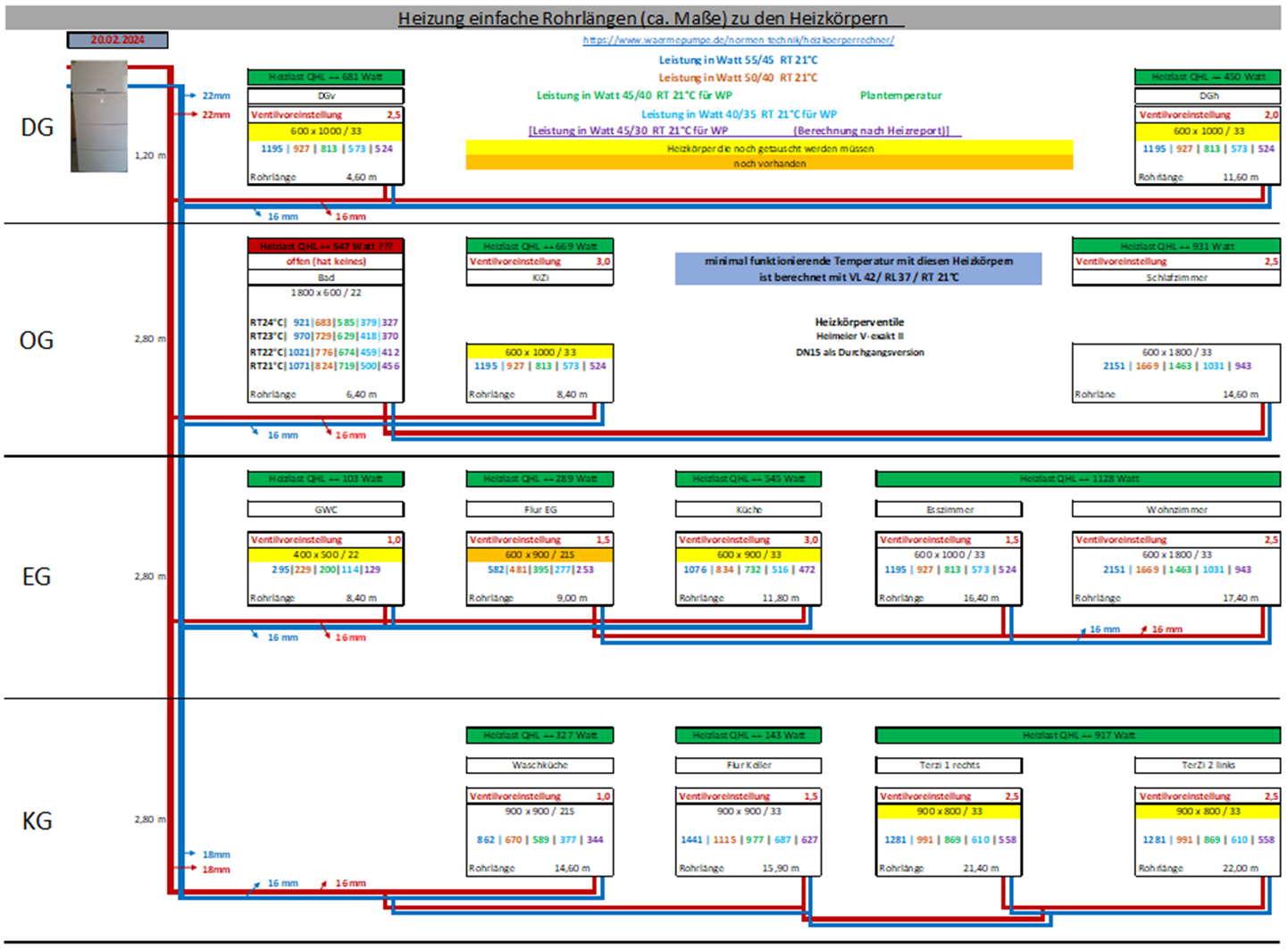

Zu meinen Heizkörpern hatte ich geschrieben dass ich diese alle/wenn sinnvoll auf Typ 33 tauschen werde.
Das ist aktuell mein Heizkreis der nachher auf Wärmepumpe umgebaut werden soll.
Hier habe ich schon die Heizleistungen der neuen Heizkörper im Endausbau berechnet!
  • Meine Plantemperatur ist VL45/RL40 also die grünen Leistungen (unter der Größe der Heizkörper) sind relevant
  • oben stehen in grünen Zellen die Heizlast des Raumes
  • damit ist klar das eine kleinere Temperatur als 45/40 nicht gehen würde,
    es sei denn ich müsste das ganze Heizungssystem umstellen was ich nicht möchte
  • Es sind hier die größtmöglichen Heizkörper für den Einbauort gewählt worden!
  • Badezimmer ist ein Sonderfall, da muss ich mir was einfallen lassen, evtl. bei einer zukünftigen Bad-Sanierung FB-Heizung dazu
  • Der Hydraulische Abgleich ist gemacht, diese Ventilvoreinstellungen sind eingestellt
    dadurch haben wir jetzt schon alle ERR voll offen und in jedem Zimmer annähernd die WRT =Wunsch Raum Temperatur
    passt auch bei Temperaturen <0°C und die Heizung regelt
  • Evtl. mache ich mir auch zu viele Gedanken, es gibt aber nichts schlimmeres als wenn die Ehefrau später kalt hätte!

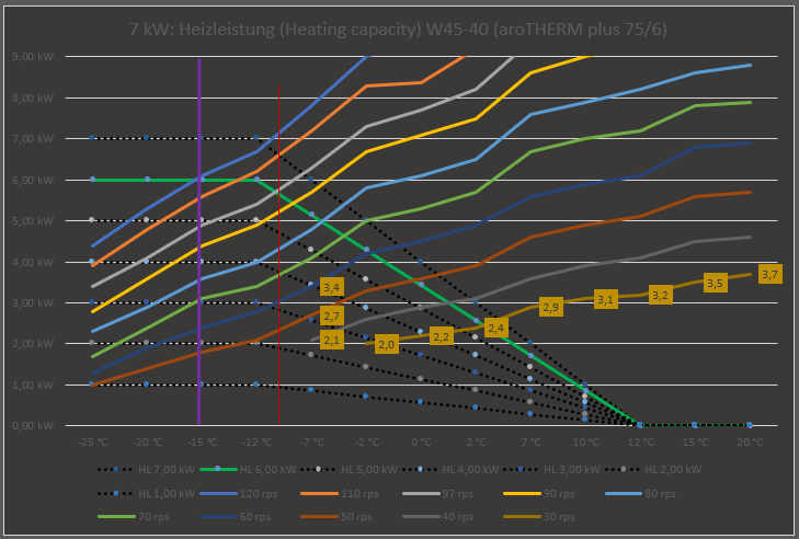

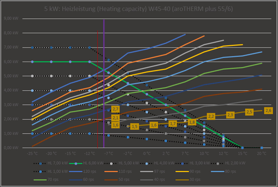

Hier nochmal die Kennlinie der 75/6 mit meiner NAT -10°C und Bivalenzpunkt (violette Linie)
Heizgrenze 12°C
Ich denke die ist auf jeden Fall zu groß für mich
Jetzt wäre ich froh wenn ein Heizungsbauer dies Bestätigen würde, wenn denn mal einer kommen würde.
