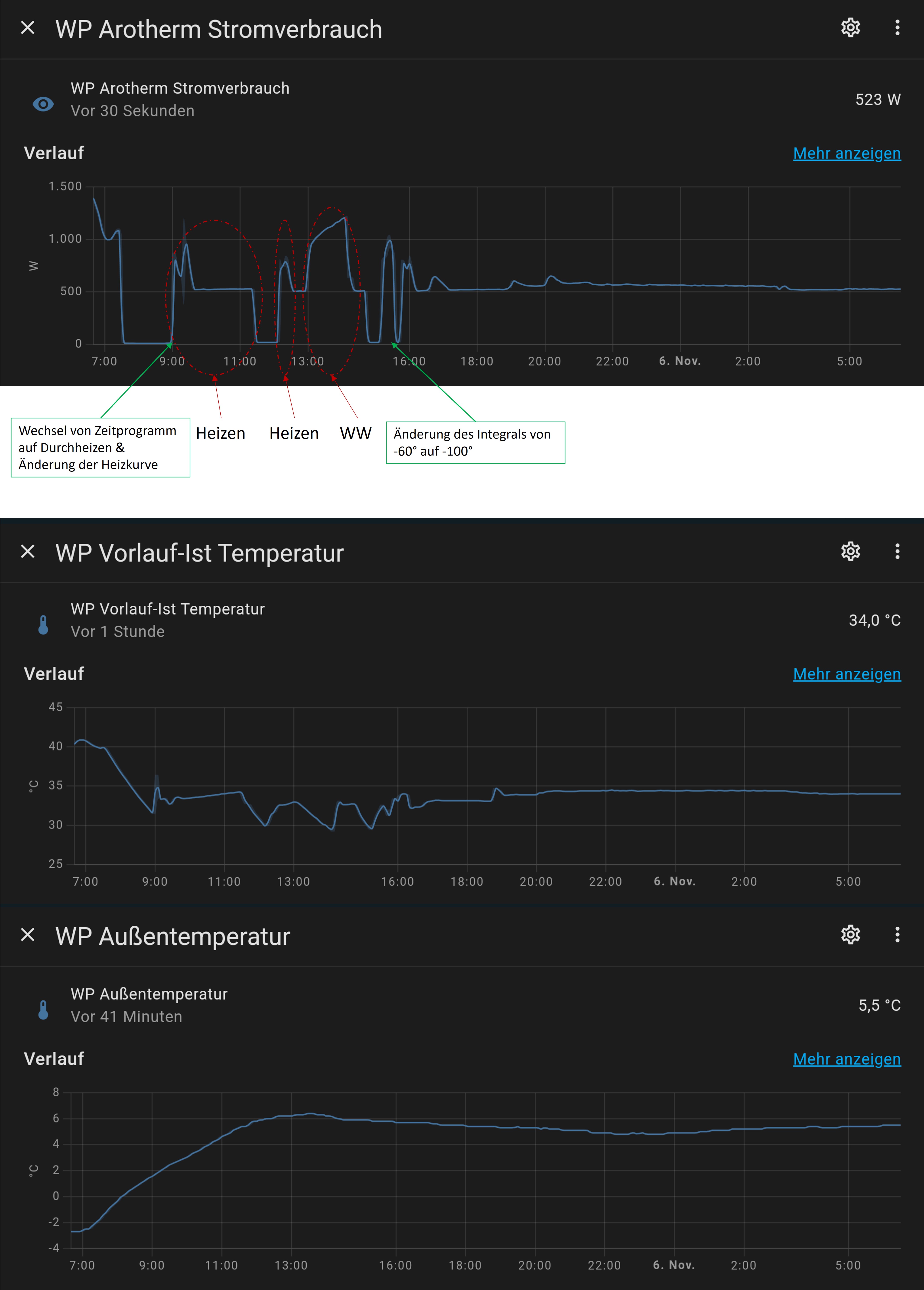

folgende Änderungen habe ich gestern vorgenommen.
1. Wechsel von Zeitprogramm auf Durchheizen

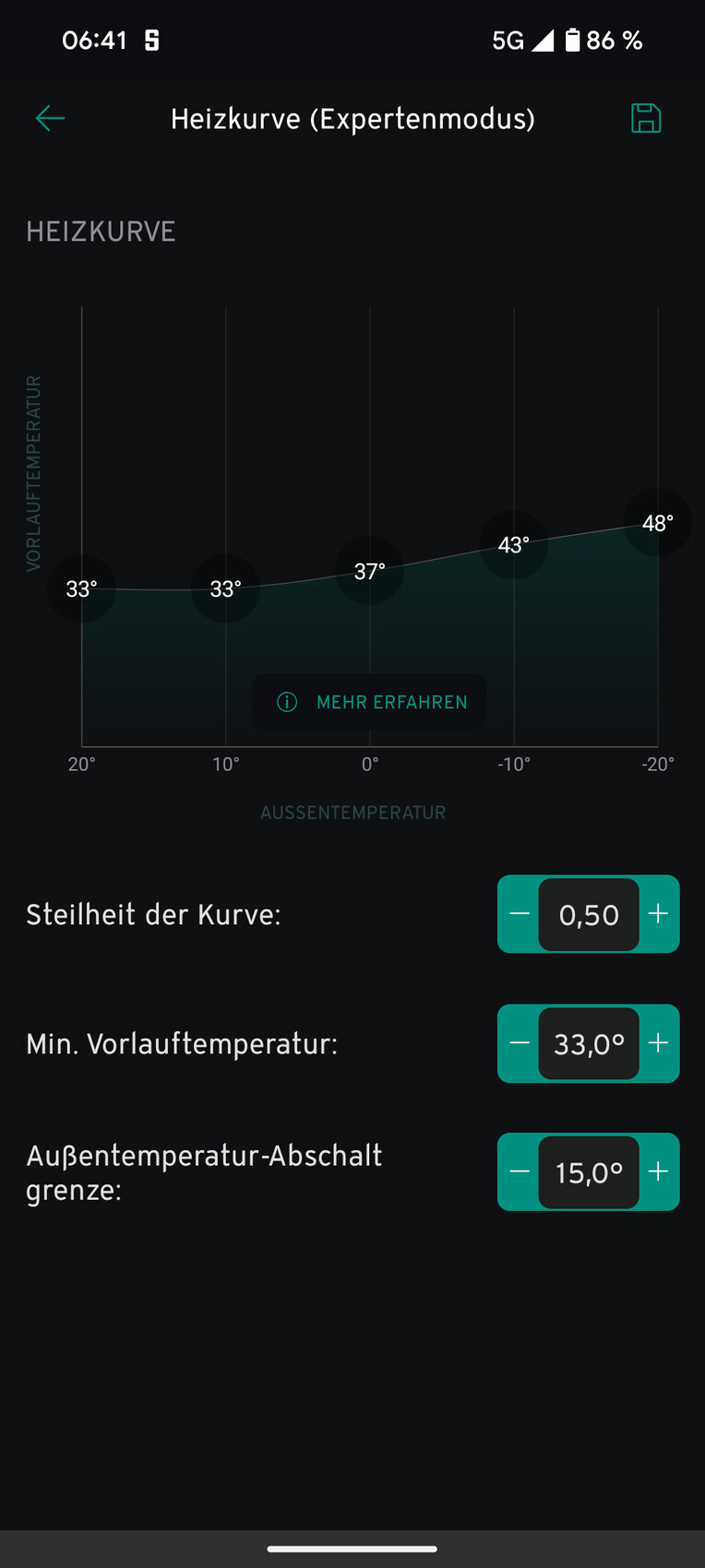

2. Anpassung der Heizkurve auf 0,5 (vorerst)
3. Änderung des Energieintegrals von -60° auf -100°
Änderungen 1 & 2 wurden gestern gegen 9:00 durchgeführt.
Änderung 3 wurde gestern gegen 15:30 durchgeführt
Ich bereits in der Vergangenheit 1 oder 2 Nächte durchheizen lassen. Bei ähnlichen Außen-Temperaturen. Hier hat die Anlage jedoch 2-3 mal getaktet.
Was jetzt auffällt, die Wärmepumpe läuft seit 15:30 fast konstant mit 530 W durch. Kein einziger Takt. Vorlauf-IstTempertaur auch relativ konstant.
Die einzige Änderung die das meiner Meinung nach verursacht haben kann, ist die des Energieintegrals.
Was genau bewrikt die Änderung des Integrals. Da bin ich noch nicht ganz durchgestiegen.

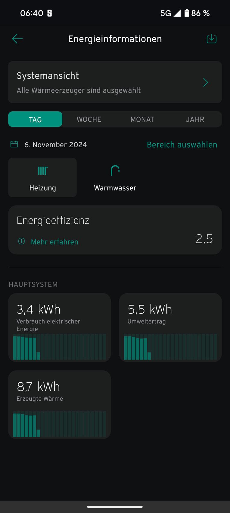

Die Effizienz lag diese Nacht bei 2,5, bei einer sehr konstanten Außentemperatur.
Achtung: ich weiß nicht ob das folgende Bild im Fließtext dargestellt wird, oder ob man den Anhang "Stromverlauf" separat öffnen muss.
Energie-App: Systemansicht mit Verbrauch, Erzeugung und Effizienz der Hauptbereiche.
Heizkurve (Expertenmodus): Graph Vorlauftemperatur gegen Außentemperatur mit Reglern.

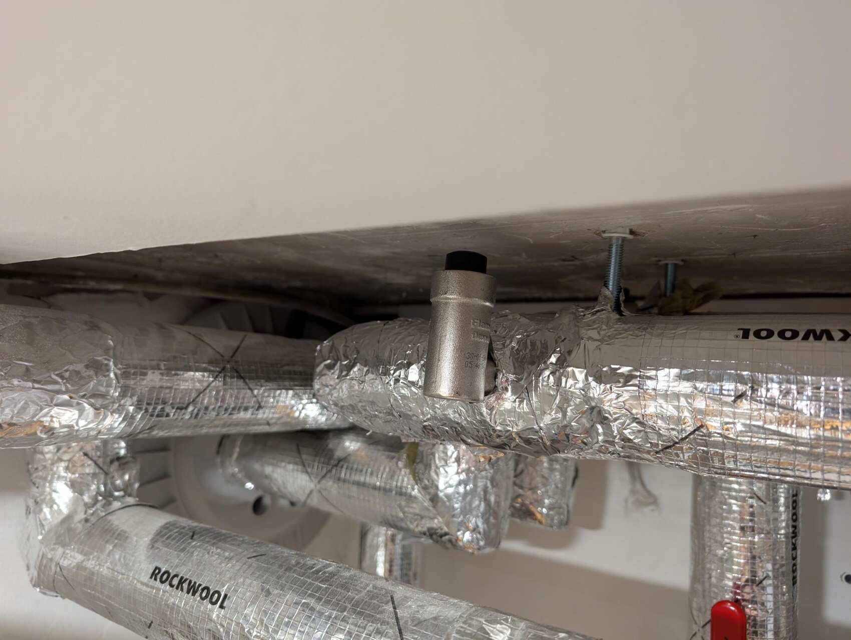

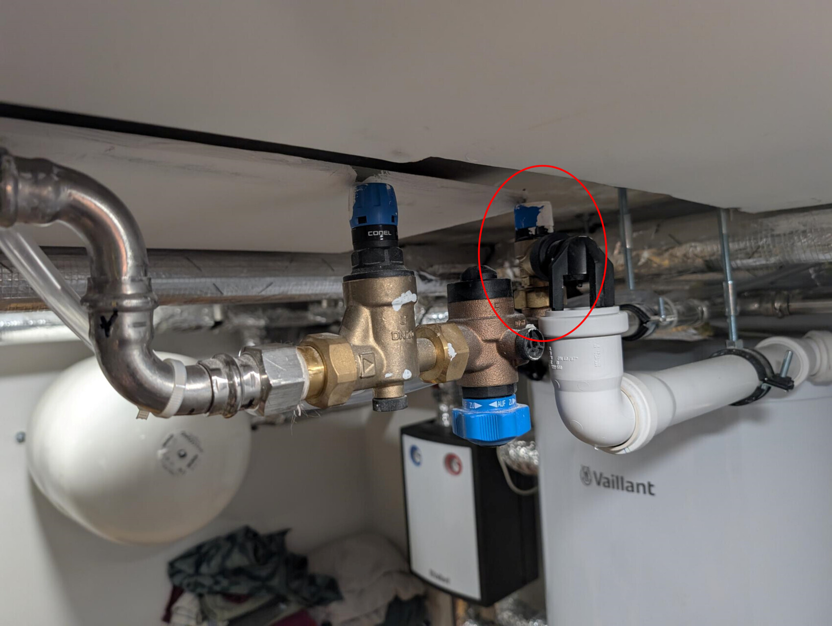

Ich habe gestern die Ventile geprüft. Im Endeffekt habe ich nur ein Überstromventil welches etwas macht, wenn man es dreht, und zwar für das Kondenswasser
Unter Vaillant-Heizgerät: Rohrleitungen mit Absperrventil; markierter Bereich zeigt blaues Ventil
An den Heizrohren selbst gibt es in Summe 6 solcher Abzweigungen. Ob es Überstromventile sind oder ob diese verschlossen sind, weiß ich nicht.
Isolierte Rohre mit Aluminiumfolie; kleines Ventil an einer Rohrleitung.

@markschmulenso : Darf ich mal fragen, wer auf eine so hohe Vorlauftemperatur bei einem sanierten Haus kommt? Mit Heizkörpern sollte bei 0 Grad der Vorlauf ca. 4-5 Grad niedriger sein und bei 10 Grad auch etwa 5-7 Grad niedriger. Ja, mit (korrekt ausgelegten) Heizkörpern und etwa 22-23 Grad Raumtemperatur.
P.S. Einstellungen bei Panasonic, nicht bei Eurem Modell, aber Grundstück. sollten die Kurven vergleichbar sein bei sanierten Häusern. Und Ihr habt als Vorteil auch noch ein Reihenmittelhaus.
markschmulenso
Also auf 22-23 werde ich mit niedrigeeren Vorlauftemperaturen höchstwahrscheinlich nicht kommen.
Aktuell liegen die Raumtemperaturen zwischen 20,5-21,7°. Gemessen in 4 verschiedenen beheizten Räumen.
markschmulenso
Wie im Vorfeld bereits erwähnt, waren ja die Einstellungen der Schnellauslegung von Vaillant noch deutlich höher. Wohlbemerkt mit einer höheren Effizienz als die welche ich jetzt mit niedrigeren Einstellungen habe....
Martin62
Also, ich behaupte jetzt mal, egal was du da einstellst und machst, bei den Außentemperaturen muss die Arbeitzahl viel besser sein, es sei denn, die Heizkörper stehen draußen. Ich würde das Takten nicht als Hauptziel sehen. Nützt ja nichts, wenn du innerhalb eines Tages nur ein Takt hast aber der Rest nicht stimmt. Ich würde Vaillant damit konfrontieren, wenn dein HB das nicht hinbekommt. Dafür ist das ganze viel zu teuer um sich selber damit rumzuschlagen.
