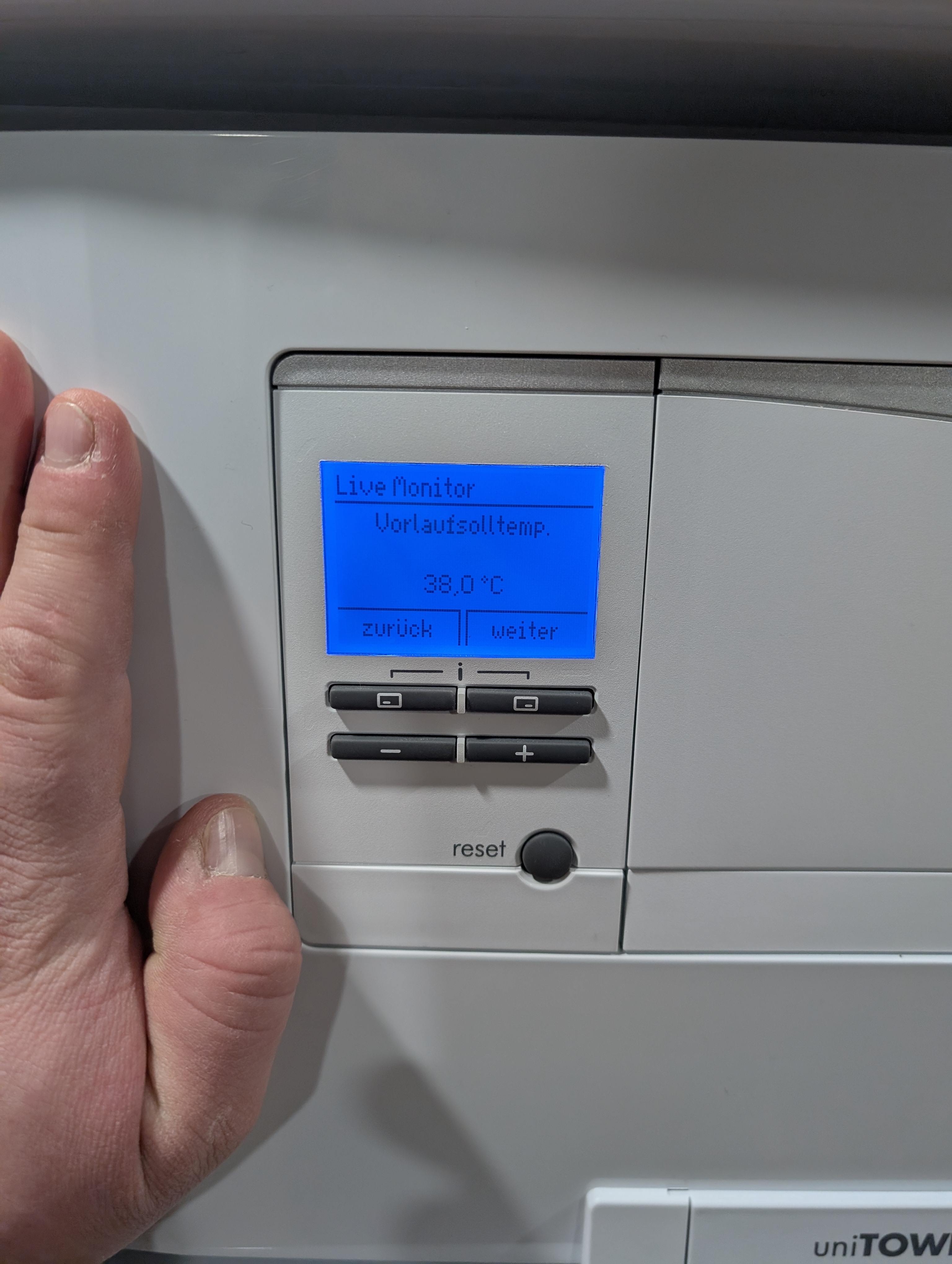

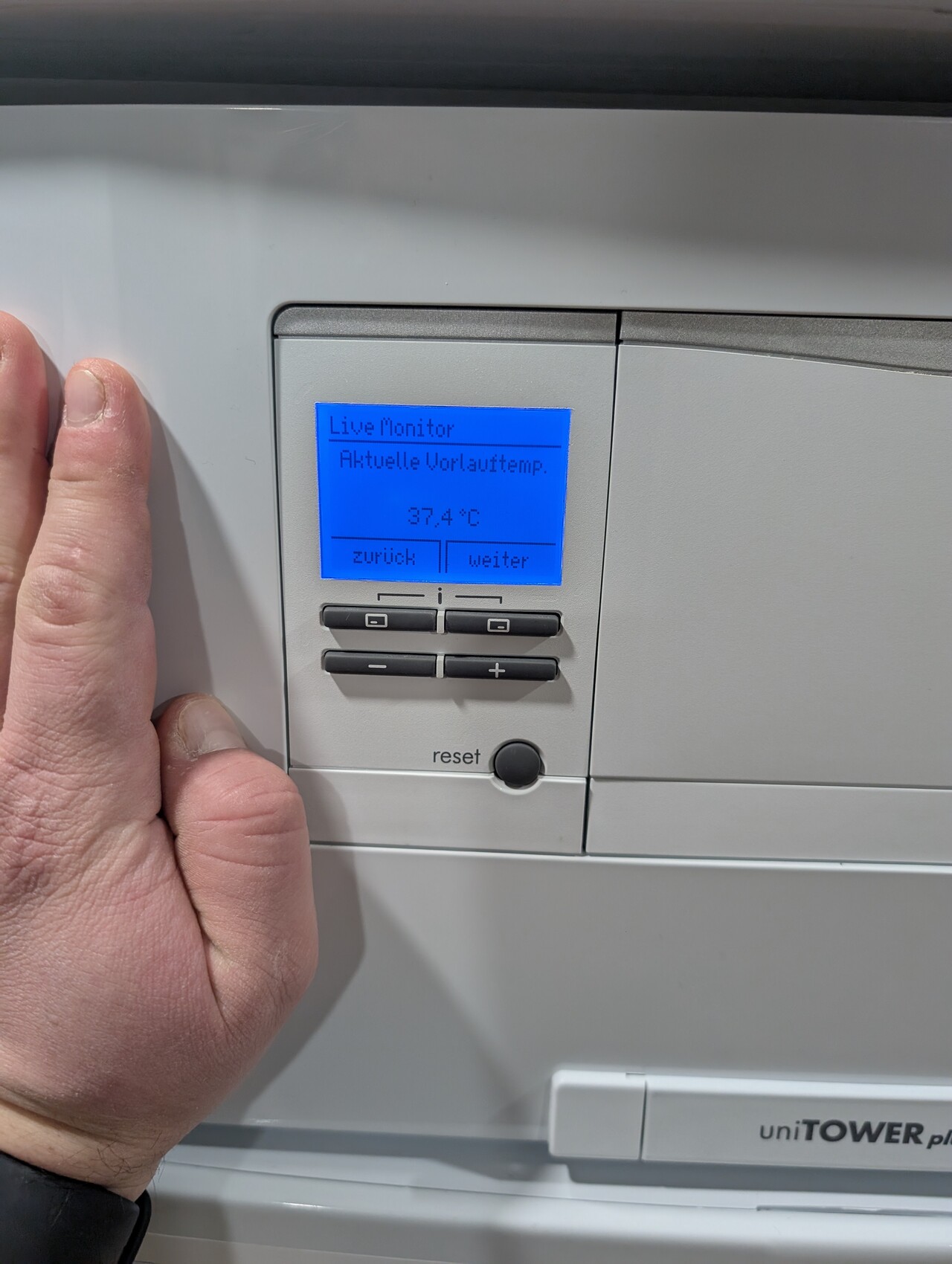

Ich meine die Temperatur die aus der Luft-Wasser-Wärmepumpe raus kommt, denn die beeinflusst wesentlich die Jahresarbeitszahl
markschmulenso
Müsste ja dann das sein.(Siehe Anhang) Außentemperatur ist derzeit weiterhin bei 3,5 Grad.
Kann ich diese Vorlauftemperatur von der Luftwärmepumpe selber variieren?
So wie ich das jetzt verstehe kann ich mit der heizkurve wohl nur meine Vorlauftemperatur für den Heizkreislauf steuern. Laut Kennlinie habe ich bei 0 Grad Außentemperatur eine Vorlauftemperatur von 37 Grad.

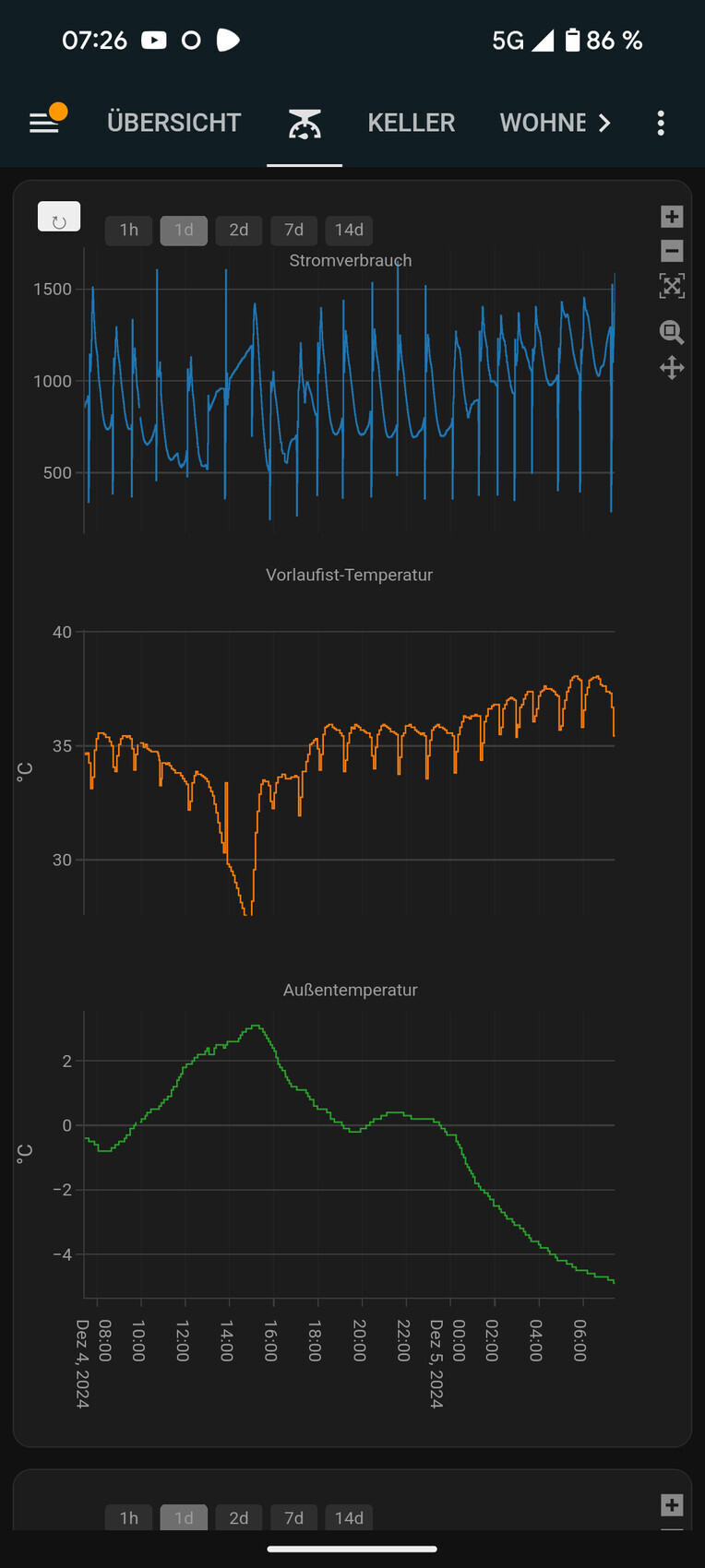

Mein Vebrauch ist weiterhin erhöht..
In der Zwischenzeit wird es kälter und kälter. Die Luftfeuchtigkeit außen war in den letzten 48 Stunden auch sehr hoch (heute Nacht 100 %, tagsüber ca. 70-80 %), weshalb die Außeneinheit nun regelmäßig enteist werden muss.Bei mir sind es in etwa alle 60 Minuten. Siehe Anhang.
wie ist es bei euch bei hoher Luftfeuchtigkeit?
In welchem Abstand enteist eure Anlage?

Alle 60 min sehe ich nicht als problematisch an bei ungünstigen Wetterverhältnisse. Bei einer Außentemperatur von -1,5°C war der kleinste Abstand bei mir 1h 15min. Du fährst auch einen höheren Vorlauf und da muss die Wärmepumpe auch mehr arbeiten und vereist dadurch auch schneller. Bei mir war der max Vorlauf bei 35°C zur der Zeit.
