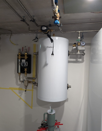

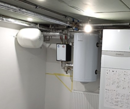

Ich habe auf die schnelle keine besseren Bilder gefunden. Mehr folgt heute Abend.
Aber ich denke @Jesse Custer hat recht.
Auf dem Bild von @meierchen006 sieht man dass der Pufferspeicher nur einen Eingang und einen Ausgang hat.
Bei mir sind es jedoch insgesamt 4 Verrohrungen die in den Pufferspeicher gehen.
Ob es sich hierbei um einen Pufferspeicher im Vorlauf oder Parallelspeicher handelt, habe ich keine Ahnung.
Kellerraum mit Heizkessel, Warmwasserboiler, Rohrleitungen und Heizungsanlage.
Wasserboiler mit Rohren und Armaturen im Heizraum
meierchen006
Hallo @markschmulenso
also nach den Bildern ist ganz klar das du keinen Reihenrücklaufspeicher hats, das dieser nur zwei Anschlüsse hat.
Du hast dir von deinem FHW eine Energievernichtungshydraulik einbauen lassen.
Wenn da unten rechts im zweiten Bild auch noch ein vierter Anschluss dran ist dürfte es ein Parallelspeicher sein.
Also konkret von mir ob jetzt 100L oder 45L wäre egal, nur halt umbauen lassen auf Reihenrücklauf (wie in meinem Plan) und die zweite Pumpe wird überflüssig somit auch die Energiekosten für diese.
