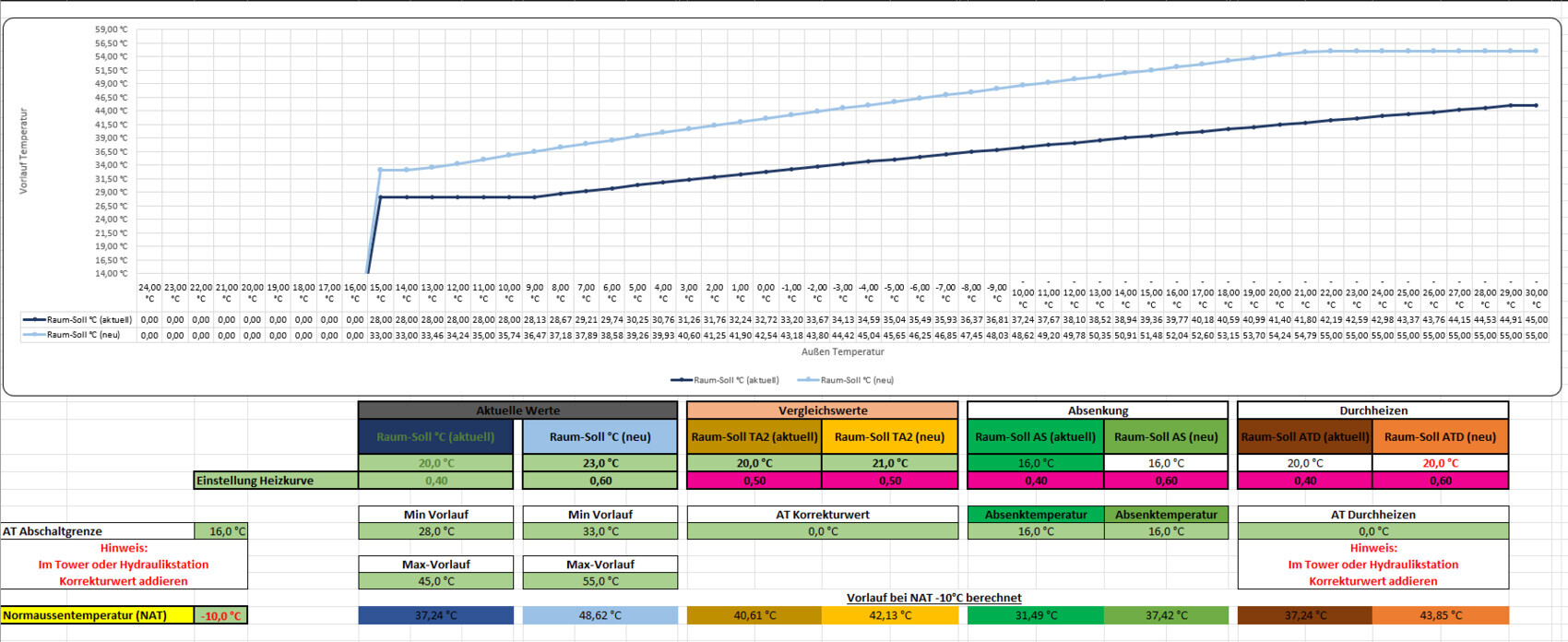

Hallo @markschmulenso
ich habe dir jetzt mal einen Screenshot mit meiner Heizkennlinie gemacht, Reihenendhaus BJ 2002 180m² Wohnfläche:
Hier der direkte vergleich
Hellblaue Kurve == deine Werte
jeweils bei AT-Abschaltgrenze von 16°C >> meine ist eigentlich bei 14°C
Vorlauf-Temperaturgrafik: aktuelle vs. neue Raum-Soll-Temperatur mit Tabellenwerten.
ob das bei mir so bleibt weiß ich noch nicht, im Moment passt es für aktuelle Temperaturen.
