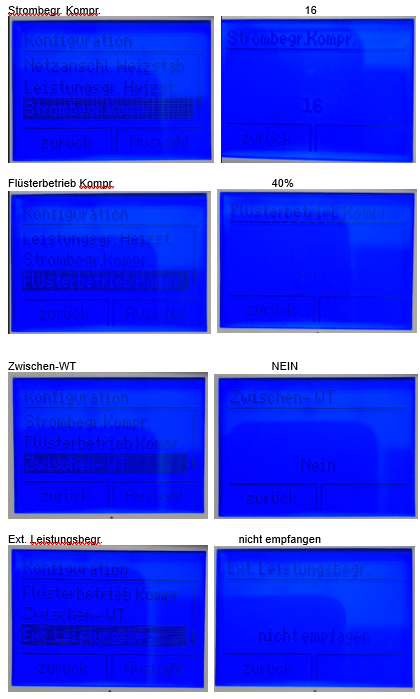

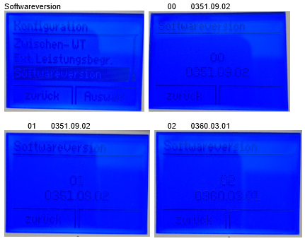

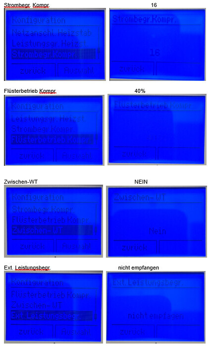

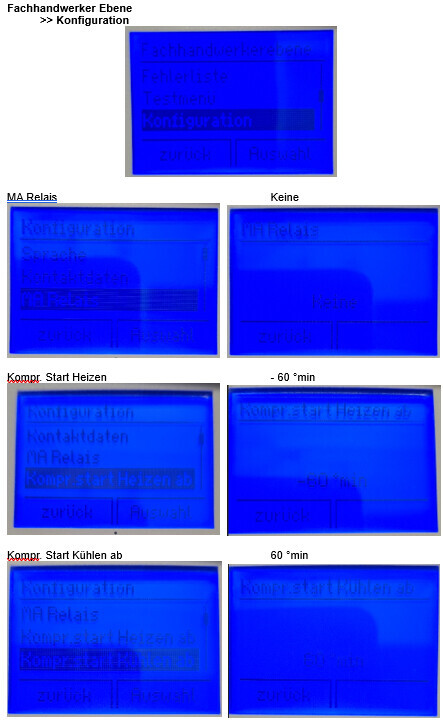

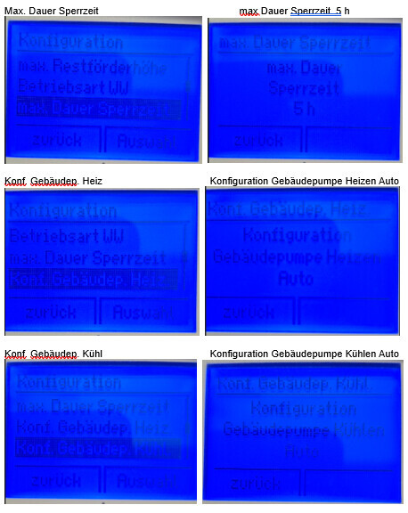

ich habe mir die Mühe gemacht und habe meine Einstellungen der Hydraulikstation MEH 97/6 abfotografiert:
da die Fotos spiegeln steht darüber der Text
Blaue Display-Oberfläche mit Fachhandwerker-Ebene, Konfiguration und Relais-Optionen.
Collage blauer Display-Screens mit Konfigurationsmenü; Werte 7K, 5K, 900 mbar, Normal.
Sechs blaue Display-Screenshots eines Gebäudetechnik-Systems mit Konfigurations-Menüs.
Blaues Display mit Menü zur Gebäudepumpe-Konfiguration und Heizstab-Einstellungen.
Collage mehrerer blauer Displays mit Menüoptionen zu Konfiguration und Strombegrenzung.
Vier blaue Displays mit Softwareversion, Konfiguration und Navigationsoptionen

Danke dir für die Mühe.
Sieht alles noch relativ nach Standard Einstellungen aus. Bei diesen Einstellungen hatte ich leider nur einen COP von ungefähr 2,5.
Wenn du noch "Betriebsart WW" von Normal auf Eco stellst und zusätzlich die "Konfiguration Gebäudepumpe WW" auf Auto stellst.
Müsste dein COP noch mal deutlich höher werden.
Mit diesen beiden Änderungen kam ich jetzt auf einen COP von 3,2. Ich bin gespannt was der Heizungsbauer nächste Woche bei der Abnahme sagt.

Heute war Inbetriebnahme meiner Wärmepumpe
folgende Parameter wurden geändert
Betriebsart WW von Normal auf Balance
Konf. Gebäudep. WW von 100% auf Auto
ansonsten ist alles geblieben wie es vorher eingestellt war.
Vaillant war zufrieden mit der Gesamtanlage!
