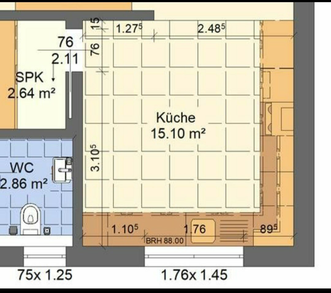

Zeig doch mal deinen geplante Küche.
Zum Eingang soll noch eine Bar hin. Elektrogeräte:
- Induktuonsplatte inkl. Abluft
- Geschirrspüler
- Herd
- Side by Side Kühlschrabk kaufen wir separat.
Links neben dem Fenster kommen zwei hochschränke. Sonst rechts Hönceschränke.

Naja, "immer an der Wand lang" sorgt dafür dass der Koch/Küchengehilfe mit dem Rücken zum Raum arbeitet. In der Mitte ist dann viel Platz. Wenn noch die Bar dazu kommt, dann kästelt ihr euch ordentlich ein. Zwar ist die Küche gross genug und das wäre nicht so schlimm. Aber mit 2 oder mehr Personen blockiert einer mit seinem Körper die schränke. Ihr habt Platz für eine erhöht eingebaute Spülmaschine. Das würde ich auf jeden Fall mit einplanen.
Überlegt euch ob ich lieber zum Raum oder lieber zum Fenster/zur Wand arbeiten wollt. Daraus ergibt sich dann das passende Küchenlayout.
Bertram100
Downdrift? Dafür werden immer Premium Preise aufgerufen, da landest automatisch in der höheren Preisklasse
naja, es ist tatsächlich immer etwas teurer als getrennte Geräte. Ikea bietet ein induktionsfeld mit Abzug an für 1600 Euro, AEG auch. Bosch eins für 2000 (dachte ich, bin mir aber nicht sicher). Es geht auch eine Preisklasse unter "Bora Extra Teuer".
In der letzten Zeit hat sich viel getan bei den Kochfelder mit integriertem Abzug.
