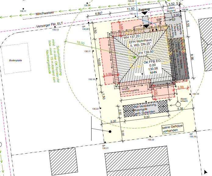

Ja, man weiß ja nicht, wie locker die Kohle so ist, aber bei der Investsumme erwarte ich etwas mehr Eigeninitiative. Einige Grundsatzfragen sollten erst mal geklärt werden.
Die erste ist sofort, wieso die Garage im Westen steht? Die Abendsonne auszusperren, ist schon unüblich. Wie sieht das Grundstück aus? Gibt es dafür zwingende Gründe im Bebauungsplan usw.?
Daran schließt sich die Frage nach der Terrassenausrichtung an mit der selben Problematik. Bisher hören hier wir dazu vom TE nur konsequentes Schweigen.
Darüber hinaus frage ich mich, ob dieser Erker wirklich nötig ist. Warum man dann eine Tanzfläche im WZ braucht, sich dafür aber in der Küche zusammenquetschen lässt? Nicht falsch verstehen. Wenn die Kohle da ist, ist sowas durchaus ein Gewinn für das Wohngefühl. Wenn es aber an 10K für den Balkon scheitert, ist die Sache doch eng gestrickt, vermute ich.
Im OG ist es durchaus vermeidbar, die Kinder neben dem Schlafzimmer zu platzieren. Das sind Sachen, die kann man hier im Forum bei nahezu jeder Grundrissdiskussion für sich erschließen. Wenn man diese Tipps so konsequent missachtet, wäre es sehr hilfreich, dem Forum kurz zu erklären, wieso man es anders möchte.

Was ist damit gemeint? Ist es nicht die Aufgabe des Architekten? Wir haben eine Wunschplanung vorgelegt, die kommentarlos übernommen wurde. Man kann doch nicht von den Bauherren erwarten, dass sie die Fähigkeit besitzen, die Pläne schon fertig durchdacht mitbringen.
Ursprünglich stand die Garage im Osten. Erst vor Kurzem haben wir uns gedacht, dass die Aussicht im Osten besser ist als die im Westen. Aber grundsätzlich ist es nicht vorgeschrieben.
s. Anhang
Lageplan eines Gebäudes mit Grundriss, Dach, Grenzlinien und Maßangaben.
Bei 185 m² kommt schon was zusammen. Alle Baufirmen haben uns den gleichen Betrag für den Balkon genannt. Das Balkon muss gedämmt und verdichtet werden, weil unten ein Wohnraum ist. Dann kommt der Bodenbelag. Der Balkonaufbau ist dann höher als der Fußboden im Haus, also eine unschöne Stufe. Uns wurde davon abgeraten.
