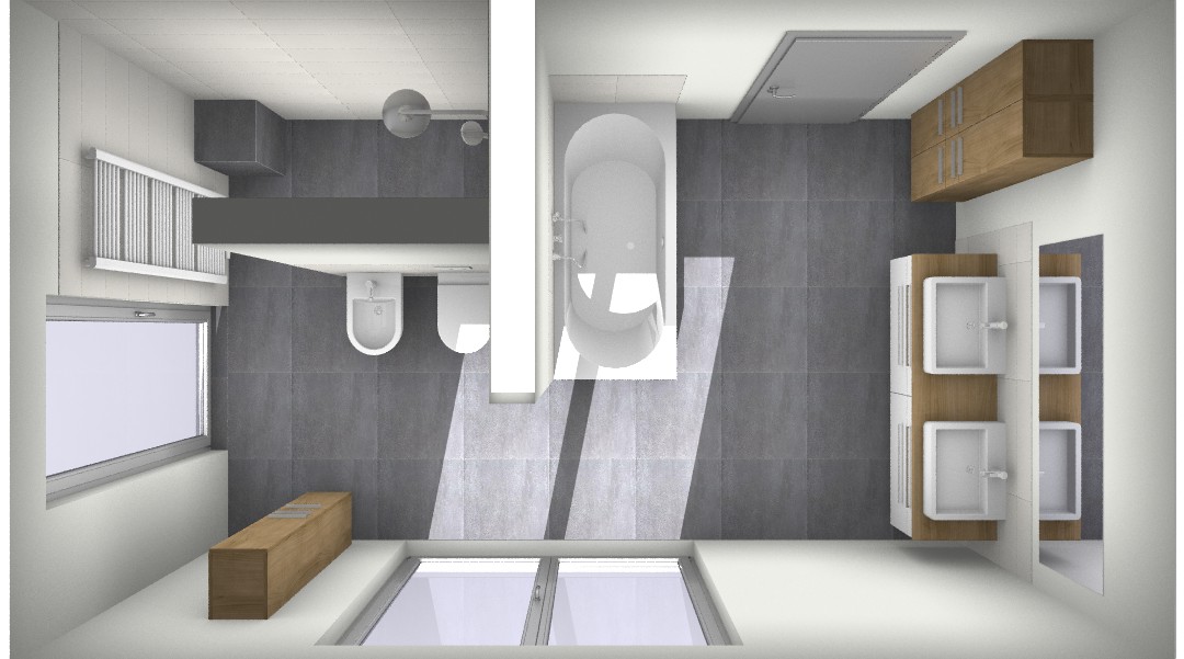

Am Mittwoch ist der Termin beim Archikekt. Heute waren wir im Badstudio und haben eine schöne Badplanung bekommen. Gefällt uns sehr. Heute gehen wir auch ins Küchenstudio und lassen beide Versionen visualisieren. Denn, zugegeben, kann ich 2d nicht im 3 d vorstellen.
Vogelperspektive eines modernen Badezimmers mit Badewanne, Doppelwaschtisch und dunklen Fliesen.
