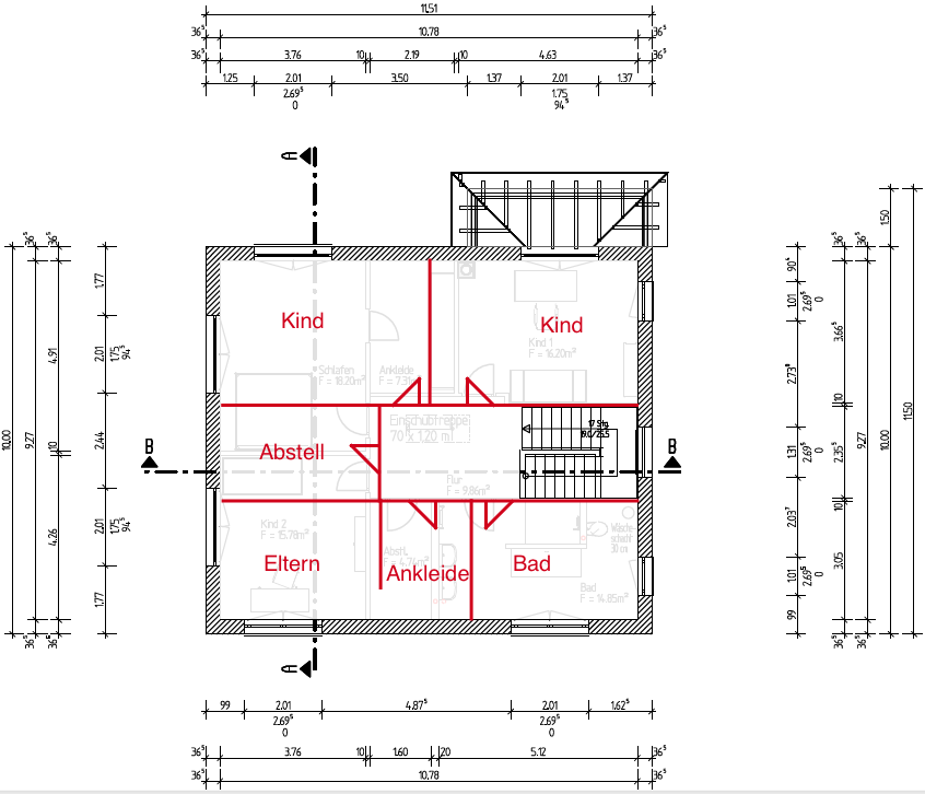

Mal ganz schnell, zum einen wie man das OG auch aufteilen könnte. Größere Kinderzimmer mit besserer Ausrichtung, sinnvolle Ankleide und Abstellraum zwischen Kinderzimmer und Elternschlafzimmer.

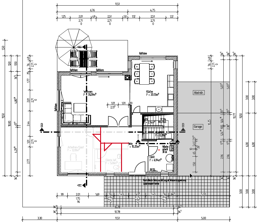

Und für das EG einmal, was ich beim Verschieben der Wände für Arbeitszimmer und Gäste-WC meinte.

Kannst du uns noch einen Lageplan vom Grundstück zeigen?
Hat es einen Grund, dass die Westseite mit der Garage verbaut wird? Wenn man die Freiheit hat ist es üblicher die Garage in den Osten zu legen um in den Wohnräumen im Sommer von Abendsonne profitieren zu können.

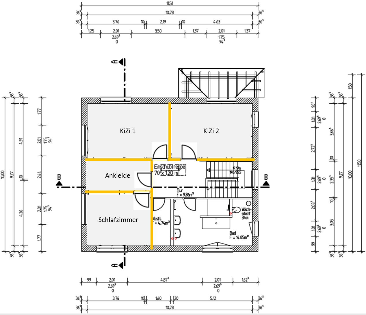

Zum OG wurde schon alles gesagt, ich hab die Ideen der Mitforisten dir mal kurz in eine Skizze verwandelt...
Das Bad scheint mir auch noch sehr un-durchdacht mit Platzverschwendung an manchen Stellen (Waschbecken) und Enge an anderen (Toilette) ...

Opalaus Variante für das OG ist genau das, was mir auch vorgeschwebt ist
ggf. Abstell zugunsten von Schlafzimmer etwas verkleinern - ich bin mir nicht sicher ob man so in das Schlafzimmer ein ausreichend großes Doppelbett stellen kann.
Da würde ich aber dann unbedingt die Fensterverteilung nochmals überdenken - Fenster in Ankleide und Abstell sowie gleichwertige Fenster an den Seiten der Kinderzimmern.
opalau
opalau
Fenster habe ich erst mal ignoriert
Man kann dem Flur auch durchaus noch mehr Platz klauen und den Zimmern zukommen lassen.
Küche mit Wohnzimmer tauschen. Für was dieser große und ungenutzte Bereich? Größe ist nicht alles
Dafür fehlt im Essbereich der Platz
Das OG von @opalau ist besser. Die Kinderzimmer zum Garten und vermutlich Süden, ein Abstellraum (der sowieso fehlt)
Unbedingt euere Möbel im Maßstab einzeichnen
