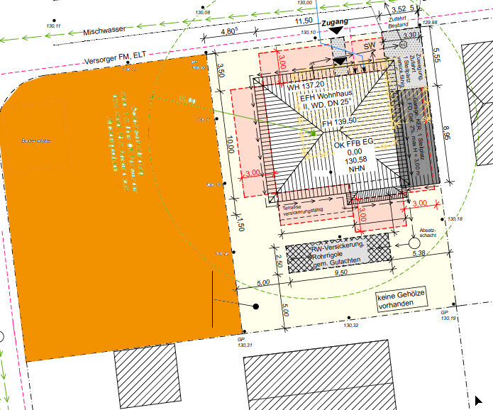

Bislang hast Du Dein Haus allein nach der Sonne ausgerichtet im EG, oder? Ich würde mal versuchen, den Garten mehr einzubeziehen. Üblicherweise würde man das Haus im Osten und Terrasse im Westen erwarten bei diesem Grundstück. Oder wollt Ihr gern am Zaun zum Nachbarn sitzen?
Egal wohin man schaut, sitzt man am Zaun des Nachbaren... und das Grundstück ist in der Tiefe 26 Meter aber in der Breite nur 20 Meter

Huch - ich fürchte, ich hab Deine Grundstücksskizze völlig mißinterpretiert. Geh ich recht in der Annahme, das der Orange Teil nicht dazu gehört?
Falls ja, vergiß die Westausrichtung.
Architektur-Lageplan: Großes orangenes Grundstück links, Gebäude rechts, Maßlinien und Zufahrten.
ALLuki83
Ja, der Orange-Teil ist schon bebaut, das habe ich irgendwo bereits geschrieben, egal... Auf jeden Fall egal wohin man spuckt, sind Nachbaren)

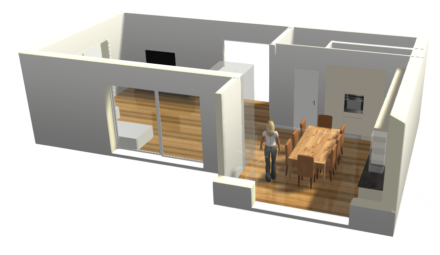

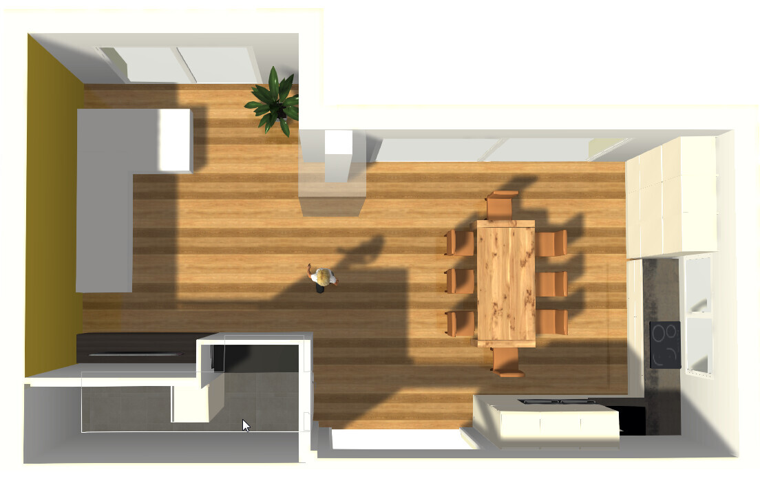

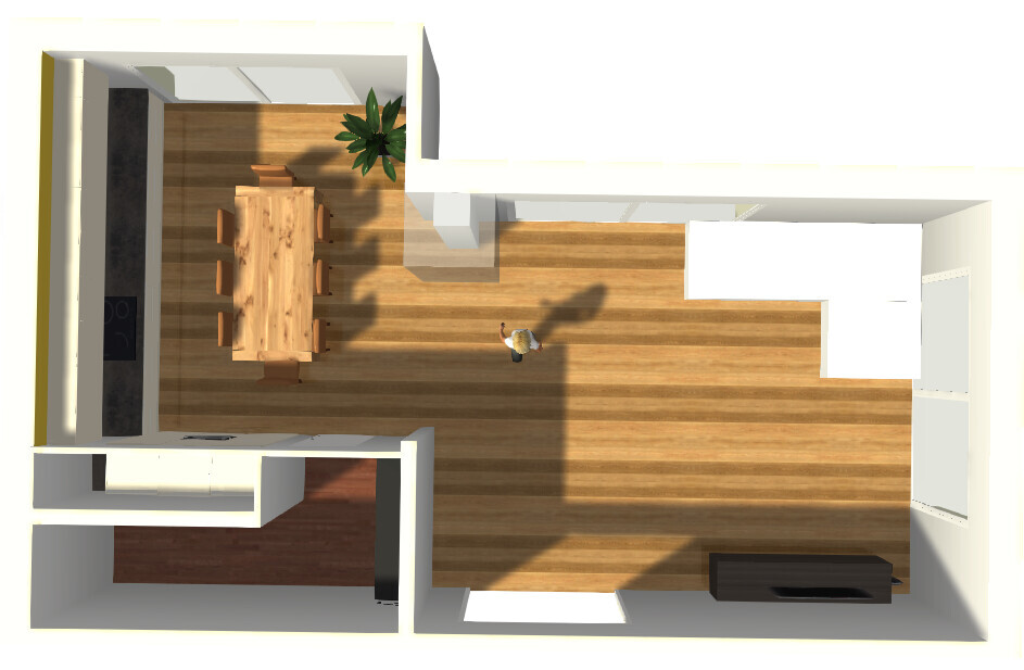

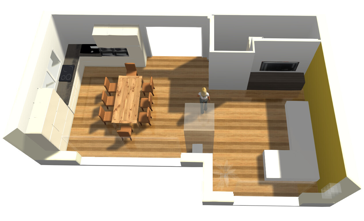

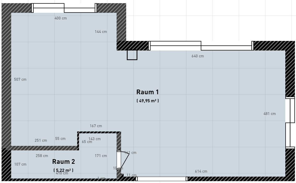

Hier mal meine Umplanungsversuche (hoffentlich alles richtig gemessen und abgebildet)
Variante 1: Küche und WZ getauscht, Fenster WZ auf 4 Meter verbreitet
Grundriss: Raum 1 ca. 49,95 m² und Raum 2 ca. 5,22 m² mit Maßangaben in cm.
Von oben: Offener Wohn- und Küchenbereich mit Esstisch, Stühlen, Sofa und TV.
Draufsicht: offene Küche mit Esstisch, Stühlen, Pflanze und einer Person im Raum
P.S. Küche könnte moderner möbliert werden -Weg ins Küchenstudio lohnenswert
