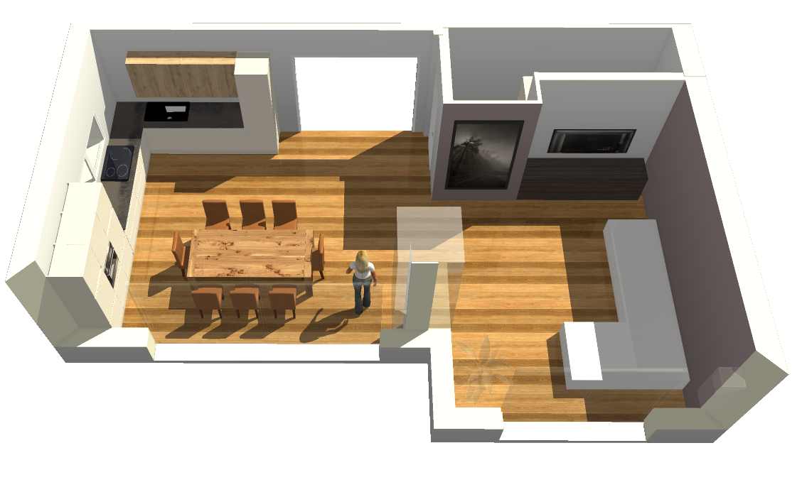

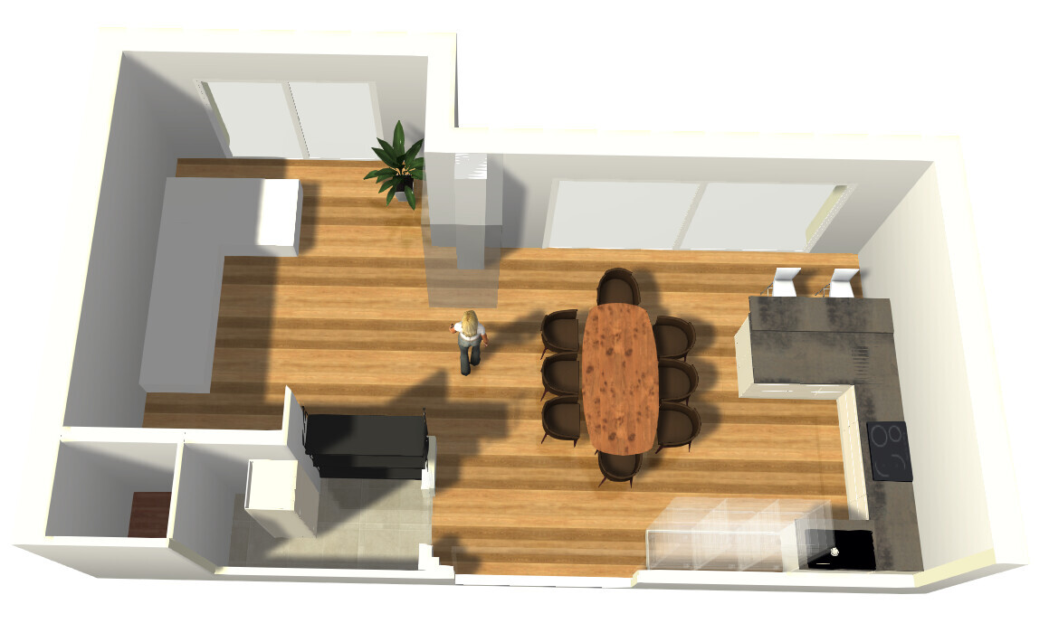

Variante 1
Hast du die Treppe bei der Speis berücksichtig oder ist die nicht mehr darunter?
Passen die Maße der Möbel?
ALLuki83
Variante 1
Die Treppe ist noch darunter und beginnt ca. in der Mitte des Raumes. Passt eigentlich
Ich habe das Küchenplaner-Programm 'Küchenquelle" genommen, dort sind alle Maße konkret gegeben.
Dann denke dran, dass der Teil hinter dem Gefrierschrank nicht nutzbar ist. Du hast Max. 40 cm zwischen Gefrierschrank und Wand zum durchlaufen
