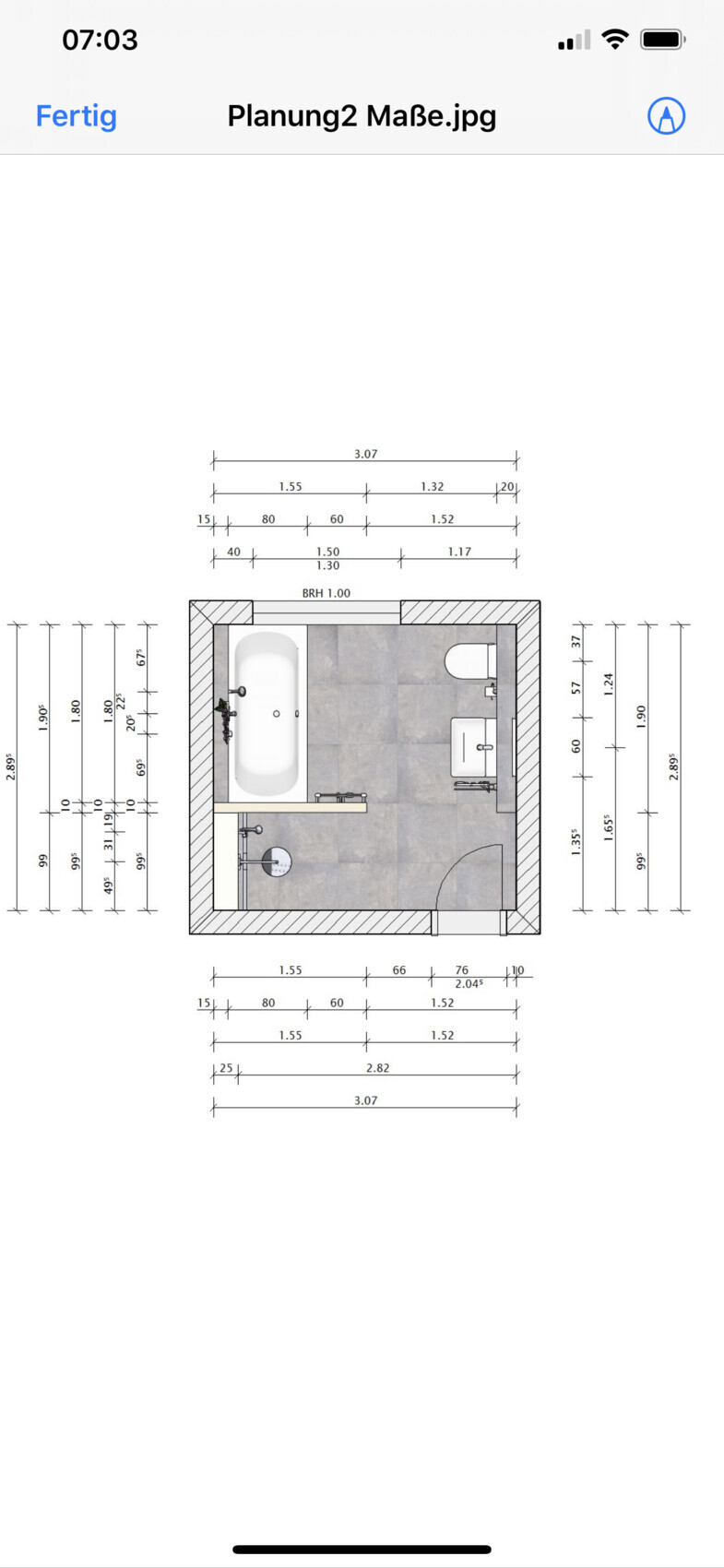

Ich dachte, du wolltest du Vorwand komplett weglassen.
Wir wollen einen Waschtischunterschrank - das lässt sich mit deiner Idee nicht realisieren.
Wieso nicht? Da darf dann halt der waschtischunterschrank nicht so tief sein. Gedanke ist ja, die Vorwand vom Waschtisch nur so hoch zu machen, dass quasi die Waschtischabdeckung noch über diese Vorwand geht.
Und der Vorwandteil vom WC wird dann eben etwas höher und tiefer. Den vom Waschbecken siehst du dann nicht.
Ansonsten mal Grundrissskizze von diesem Bad, dann kann man es dir vielleicht besser erklären.
goalkeeper
Der 60er Waschtisch wird gegen einen 80er Waschtischunterschrank mit den Maßen 82x49x60 getauscht. Die Vorwand wird 10cm betragen.
So hätte man noch einen Durchgang von ca. 85cm.
Badezimmer-Grundriss: Badewanne links, Waschbecken rechts, Toilette unten, Tür rechts.
