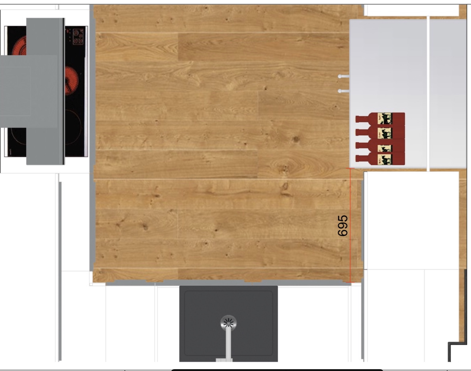

goalkeeper
Wir werden nun die Hochschrankseite ein klein wenig nach vorne rücken, so dass dann Platz für die Klappe des Geschirrspüler ist.
Somit werden wir dann auch keine Änderungen an der Spülenseite mache und den 30er Apotheker behalten. Uns hat es mit den beiden 15ern einfach nicht gefallen - außerdem wäre die Spüle dann zu weit nach rechts gerutscht.
Danke nochmals an @kbt09 für den wertvollen Tipp.
Draufsicht auf eine Küche: Holzboden, Herd links, Spüle unten, Weinregal rechts.
Ok, wenn da noch Platz war.
Das Küchenstudio kommt ja bestimmt irgendwann noch zum tatsächlichen Vor-Ort-Aufmaß. Achte einfach dann noch mal auf alles. Knackpunkt kennst du ja jetzt.
