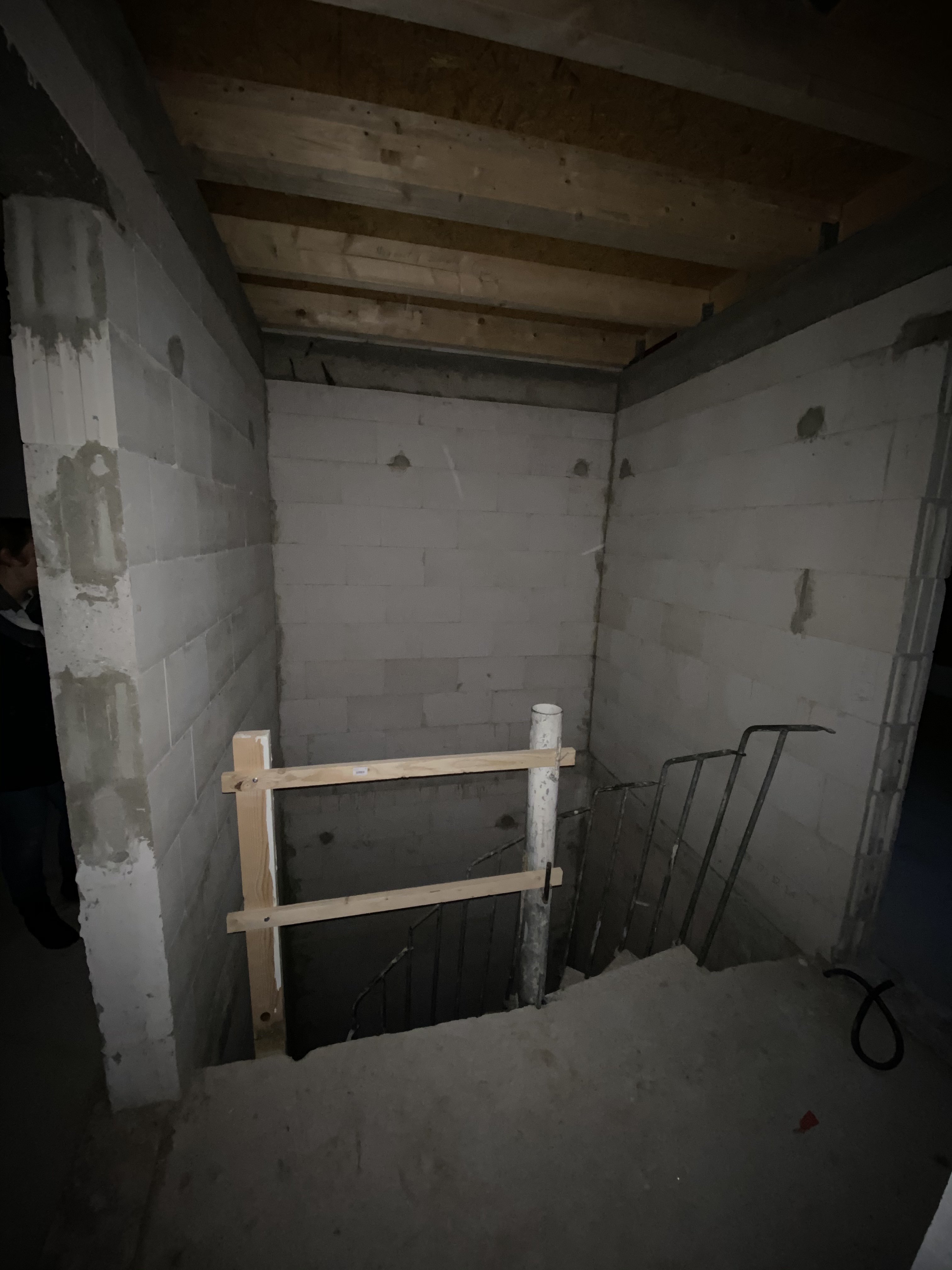

Wir kommen gerade vom Bau und fragen uns, weshalb wir im DG nicht links im Treppenhaus noch einen Boden haben einziehen lassen für z.B. eine Abstellkammer. Oder haben wir einen Denkfehler? Die Treppe kommt wie die Bautreppe rechts hoch - das Treppenhaus ist 2,20m breit.
Wäre eine nachträgliche Decke überhaupt wirtschaftlich sinnvoll und machbar?
Stufenabgang in unfertigem Kellergeschoss mit provisorischer Holzbarrikade und Metallgeländer.

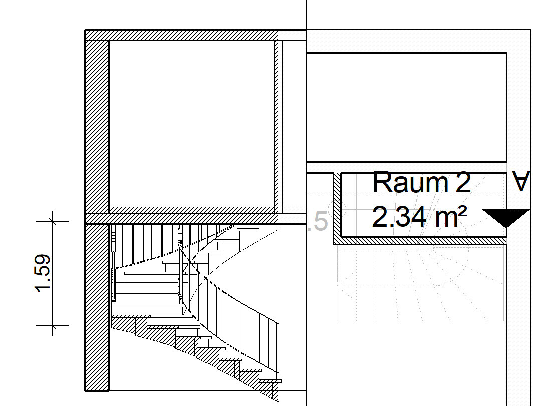

@goalkeeper .. da stehste jetzt aber auf der Leitung. Im EG hast du die Kammer unter dem nach oben führendem Lauf der Treppe. Und die Abstellkammer ist nur gleich am Eingang mannshoch und wird nach hinten niedriger.
Und so sieht das im OG aus ... Grundriss mit Kammer über dem hochkommendem Treppenlauf und Schnitt dazu:
Grundriss eines Gebäudeteils: Treppenhaus unten links und Raum 2 mit 2,34 m².
Ich steh noch immer auf dem Schlauch: also würde das jetzt gehen, richtig?
