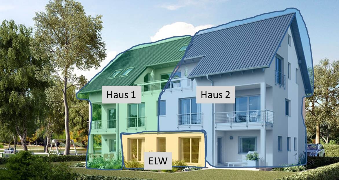

Mir persönlich würde ja die Doppelhaushälfte mit Penthouse Einliegerwohnung Lösung am besten gefallen, wobei ich den Aufwand eines Aufzugs für nur eine Wohnung nicht abschätzen kann. Wenn es kein Flachdach sein soll, wäre ja auch eine DG Wohnung mit schöner Dachterrasse möglich.
Zwei Hauptgebäude: Haus 1 links, Haus 2 rechts, vorne eine gelbe Einliegerwohnung (ELW).
Alternative könnte ich mir eine Aufteilung wie in der Skizze vorstellen (Die Fensteranordnung muss natürlich anders werden). Die Doppelhaushälfte haben dann im EG nur Wohn/Esszimmer und Küche.
