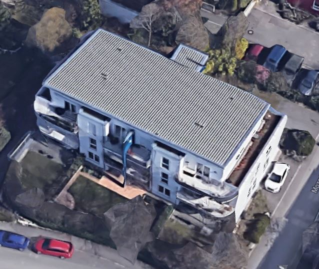

Das Gebäude im Bild hat inkl. Balkone (die Terrassen waren ursprünglich gleich groß) die Außenabmessungen 14m x 25m. Es ist ein Haus mit 8 WHG (3 und 4 Zimmer) und pro Etage 255m2 Wohnfläche.
Luftaufnahme eines weißen Mehrfamilienhauses mit Balkonen, umgeben von Bäumen und parkenden Autos.
Ich will damit nur sagen, dass ich das Vorhaben, in einem Baufenster von 14m x 40m, ein Haus mit einer solchen Geschossfläche zu bauen, durchaus nicht für absolut unrealistisch halte.
Ob für die Baukosten von 1,5 Mio (ich rechne bei München mal mit >3000€/m2) und Grundstück in Familienbesitz wirklich etwas besseres möglich wäre, ist die andere Frage. Aktuelle Angebote zeigen Doppelhaushälfte auf 211m2 Grundstück mit 160m2 Wohnfläche für 1,3 Mio Kaufpreis!

Danke @RomeoZwo für die bildliche Darstellung. Aktuell schaue ich mir so viele Projekte / Bilder etc. an, da ist jede Inspiration gut.
Persönlich bin ich immer noch der Meinung, dass ein solches Projekt realisierbar ist (mit Sicherheit müssen aber Abstriche wie bei Garten etc. gemacht werden). Ob man das im Ergebnis dann so möchte, muss sich herausstellen.
