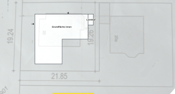

Gibt es auch einen Plan wie das Haus im Grundstück platziert werden soll?
Wahrscheinlich so.
Grundrissplan eines Hauses mit Innenfläche und Lichthof, 2D-Layout.
Und man sieht: es passt nicht. Noch nicht mal mit den Papierwänden. Weiter oben wurde es ja schon ausgerechnet, was möglich wäre, ohne zu beachten, dass man noch Stellplätze, ein Abstellraum für Fahrräder, eventuell ein Podest am Eingang usw realisiert werden müsste.
Du sagst es doch selbst.
Man kann ja gern mit Papierwänden skizzieren, aber es sollte schon alles auf das Grundstück passen. Nun kommen ja noch einmal in der Theorie und Praxis 45er Außenwände plus "richtige" Innenwände, die bei der Treppe tragend sind, zwischen den Wohneinheiten mind. eine 20er Wand. Eurer Treppenloch hat jetzt so ca. 160cm Breite auf knapp 2 Meter, da hätte jetzt eine Raumspartreppe Platz. Ich selbst plane nicht unter 200 x 240, nur in Ausnahmefällen in Reihen-oder Raumsparhäusern kleiner.
Zeig mal die Umgebung. Beim 34er ist das wichtig zu wissen.
Ja, das wäre sinnvoll. Am besten ein Scrennshot des Straßen- und Umgebungsverlauf aus Maps.

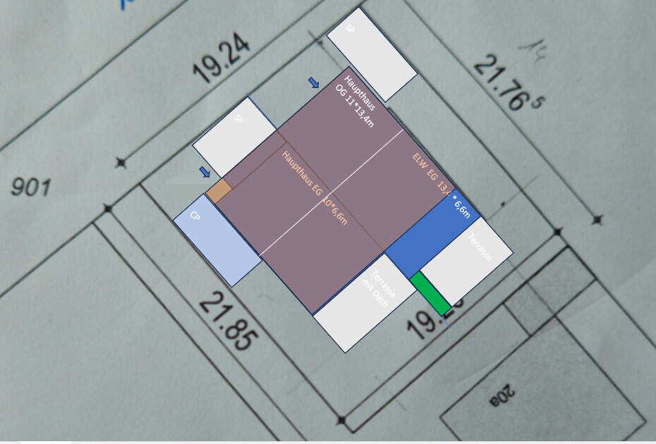

hanghaus2023
Hier mal mein Vorschlag. Einliegerwohnung im Keller geht gar nicht. Hier auch mit fast 80 m2 im EG.
