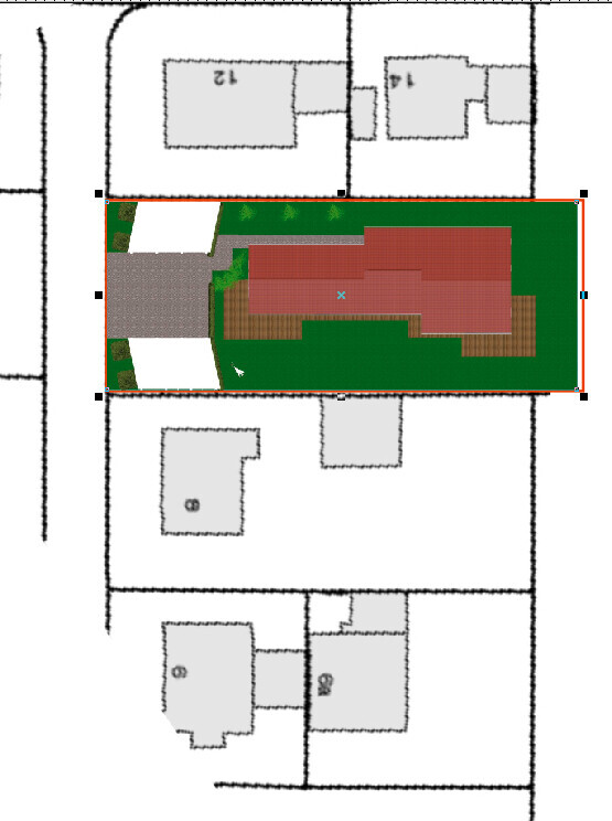

Ich glaube auch nicht, dass der Abstand von 3 Metern bei einem III-Geschösser im konservativen Bayern reicht. Ich geh mit meiner Schätzung mal auf 4,50.
War das nicht in BY so, dass man als Nachbar Einwand gg eine Bamassnahme verlauten lassen kann?
Ich würde es diesem Nachbarn nicht übel nehmen

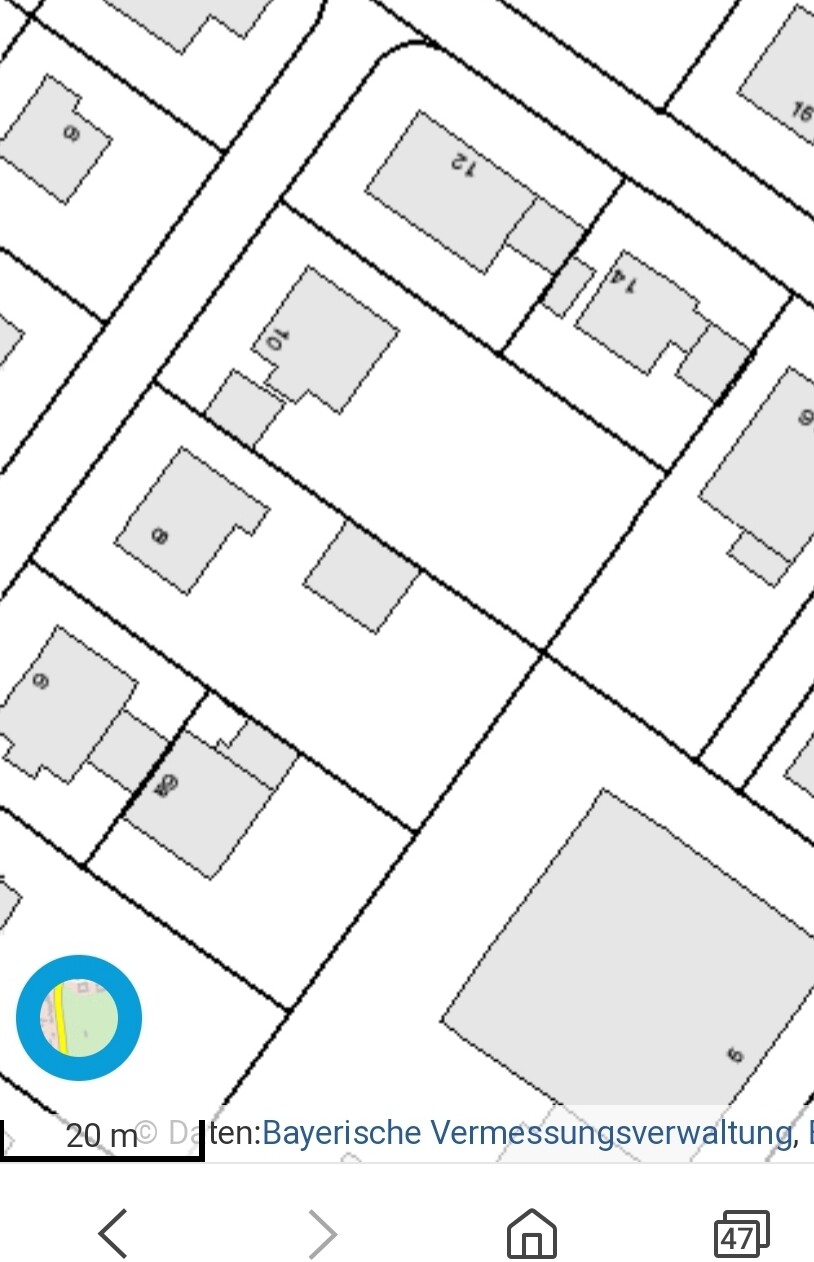

@ypg .. ja, sehe ich auch als Problem. Deshalb habe ich gleich noch mal das Grundstückdesign in den Nachbarschaftsplan eingepasst
Lageplan eines Grundstücks: rotes Dachgebäude, grüner Garten, braune Terrassen, Zufahrt.
Roter Rahmen ist jetzt 20x50 ... die Grundrisslänge wäre da aber tatsächlich nur 45 m, wenn die Breite stimmt.
Es wäre also sinnvoll, mal die wirklich genauen Maße vom Grundstück herauszufinden.

Die populären "3 m" Grenzabstand sind ja kein fixes Minimum, sondern eigentlich geht die Regel ja noch weiter: "... oder halbe Höhe" (= 1/2 h). Ist das Haus also z.B. 8,30 m hoch, wären demnach 4,15 m Grenzabstand angesagt.

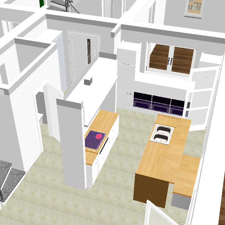

.. ah, im EG links ... das ist in der Grundrissansicht blöd dargestellt .. da befindet sich die Kochfeldzeile mit abekofferter Deckenhaube
Ja, Kochfeldzeile und unten Sitzbank .. für die gute Küchenplanung ist das Grundrissprogramm nicht so geeignet.
