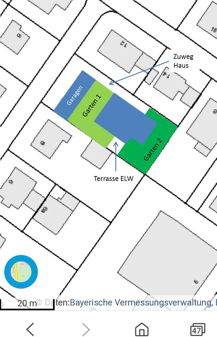

So sehr ich mir als Rentner in ferner Zukunft ein schönes Penthouse mit Dachterrasse (ohne Garten den ich Pflegen muss) wünschen würde, glaube ich, dass hier das dafür notwendige 3. Treppenhaus (Fluchtweg!) + Aufzug etwas zu viel ist (Platzbedarf, Kosten). Vielleicht kann ein guter Architekt mit einem Haus mit etwas L-Form (s.Skizze) einen Plan entwerfen, der die beiden Wohneinheiten etwas besser als bei einem klassischen Doppelhaushälfte trennt (zur Konfliktvermeidung) und individuelle Wünsche im Grundriss besser berücksichtigt als ein Spiegelentwurf. Bei 14m Breite des Baufensters und vermutlich um die 200m2 Grundflächenbedarf des Hauses (ich geh von 2,5 Etagen aus) ergibt sich ja ein quasi quadratischer Baukörper. Bisle in die Länge gestreckt sollte sich da doch einige kreative Gestaltungsmöglichkeiten ergeben.
Lageplan: Garten 1 hellgrün, Garten 2 grün, Garage blau, Terrasse ELW, Zuweg zum Haus
Ich denke, ein "Penthouse" kann hier eher nur eine sich über zwei nebeneinander gelegene Maisonettes erstreckende Dachgeschosswohnung meinen - keinen Bungalow "auf einem Flachdach als Grundstück".
