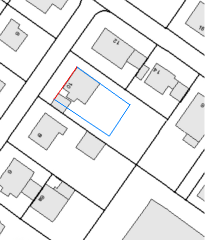

Ich find den Entwurf schön, kann mir aber nicht vorstellen, dass das bei der Nachbarbebauung durch geht. Das ist schon ein Wummi.
Das Haus für Familie 2 ist doch schon gut 9m tief... sehe gerade die Grafik nicht, bin mal mobil unterwegs. Es soll ja auch noch Platz für eine 3-4m zur Terrasse Richtung Südwest bleiben und 3m Grenzabstand.
Ja, es ist ein Riesenteil und hat noch nicht mal die 2 x 200 qm für die Familien 1 und 2. Und das wollte ich halt mal zeigen, wie viel Grundfläche da verbraucht wird.
Du hast gezeigt, wie so ein Bauvolumen aussehen kann - so haben die Diskutanten etwas zum "Anfassen". Mehr braucht es noch nicht - "paßt scho´"
Braucht es ja auch nicht: da ist ja nichts zu klein, auf nominelle Quadratmeter würde ich nicht zu viel Wert legen. Mehr geht auch nicht, eher weniger: aus meiner Sicht schöpft Dein Entwurf die mögliche Baumasse schon fast zu sehr aus, d.h. in Relation zum nachbarlichen Umfeld wäre das schon ein ziemlicher Batzen.
