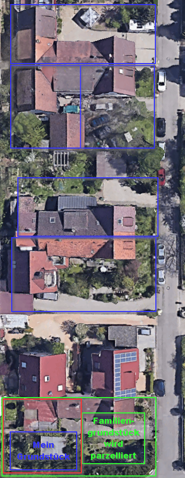

Hallo Zusammen, danke für die Kritik. Ich hatte mir auch etwas possitives erwartet aber aus Fehlern lernt man ja bekanntlich. Ich dachte hier kann ich als Leihe und angehender Bauherr etwas Lernen und mitnehmen, mir war aber nicht bewusst, dass sich hier nur Profis tummeln. Antatt nur zu meckern und unseren Entwurf schlecht zu schreiben würden wir uns viel lieber freuen, wie es richtig geht! Daher nochmal die bitte nach konstruktiver Kritik.
Einigen Punkten muss ich nun aber mal den Wind aus den Segel nehmen und widersprechen:
  1. Verein im Keller: Die Einliegerwohnung im Keller soll dauerhaft vermietet werden. Das machen viele in der Strasse aus finanziellen und praktischen Gründen so. Vielleicht hätte ich den Verein nicht erwähnen sollen. Meine Frau ist Leitung von dem Verein und arbeitet da 45h/ Woche. Meistens ist Sie allein, oft kommt noch 1-2 feste Angestellte dazu. Da rennt niemand im Garten rum und hat auch keinen Zugang zur Wohnung im EG oder zum Garten. Das ist 1000 besser als an Fremde zu vermieten die nur meckern. Am Wochenende und Abends ist da niemand mehr also hat man oben seine Ruhe, besser geht es wirklich nicht. Praktisch bist du Chef eines Büros und gleichzeitig Mieter in deinem eigenen Eigentum. Einen besseren Mieter bekommst du nicht, vom Anfahrtsweg ganz abgesehen. Mehr als 4 Personen sind da so gut wie nie. Und Garten usw. ist ja abgetrennt und tabu. Rauchen tut da auch niemand. Die Probleme hat man aber bei jedem Mieter. Familienidyle ist so auch niemals gestörrt, da die Einliegerwohnung ja getrennt ist.
  2. Randbebauung. In der ganzen Strasse wird genau so gebaut! Zum Beweis hier der IST-Zustand der Zielstrasse und da hier der Bebauungsplan nicht gilt sondern § 34 Baugesetzbuch gehe ich davon aus, dass es so möglich ist. Der direkte Nachbar ist ja ein Familienangehöriger, der das so auch unterschreiben wird und ja auch an den gespiegelten Nachbarn und mich anbauen will
  3. Flexible Nutzung. Mal erlich ob eine Wohneinheit eine Polin, die Kinder oder Großeltern später nutzen ist doch völlig egal solange es technisch möglich und praktisch ist. Also darüber braucht man nicht zu diskutieren.
  4. Die Lichthöfe war mir schon klar, dass dies gefährlich ist und so wahrscheinlich schwer genehmigt wird. Genau darum bin ich aber hier und brauche euch. Der Wohnkeller soll hell sein, insbesondere auch das hintere Zimmer. Gleichzeitig soll man die Terrasse natürlich auch nutzen können. Hat jemand hier eine Umsetzungsidee ? Dennoch hab ich Lichthöfe in der Strasse genau so angrenzend an den Garten gesehen. Aber nicht an die Terrasse, das ist wirklich nicht ganz ungefährlich. Da muss eine gute Lösung her.
Ich bitte um Nachsicht, da ich weder ein Architekt, noch ein Bauingenieur bin. Und hoffe dennoch auch auf bessere Umsetzungsvorschläge.
Vielen Dank
LG Freiburger

@haydee Danke. Du bist der/die einzige der endlich mal etwas beitragt. Zu deinem Beitrag.
Das Bestandshaus hat 9x9 Meter und hat eine Einliegerwohnung im Keller die ebenfalls vermietet ist. Mein Projekt soll genau dieses Haus 1:1 spiegeln mit der Änderung das noch ein kleiner Anbau in der Mitte wie bisher dazukommt. In der Mitte der Grundstücke befindet sich eine Brandschutzwand, die bleibt natürlich. Ist super Blickschutz du den gegenüberliegenden Haushälften.

Der Laie leiht sich den Zauberstab 3D, wenn auf dem 2D Karopapier kein Sinn enstehen will. Grundlagen nützen wenig, wenn man sie falsch ableitet (wie hier aus Doppelhäusern in der Umgebung den Trugschluss, hier sei grundsätzlich Anbauen an den Nachbarn erlaubt). Im übrigen: auch auf dem kleinen Dienstweg innerhalb der Familie langt ein Einverständnis nicht, eine Abstandsfläche kann hier nur durch Übernahme abgelöst werden.
Die wird auf herbeigewunschträumter Grundlage aber auch von den erfahreneren MitdiskutantInnen niemand entwickeln können.
Lichthof ist eigentlich Quatsch aber wie bekomm ich sonst da unten Licht rein ?
Oldfashioned mit Grenzabständen käme Licht von mehr Seiten.
