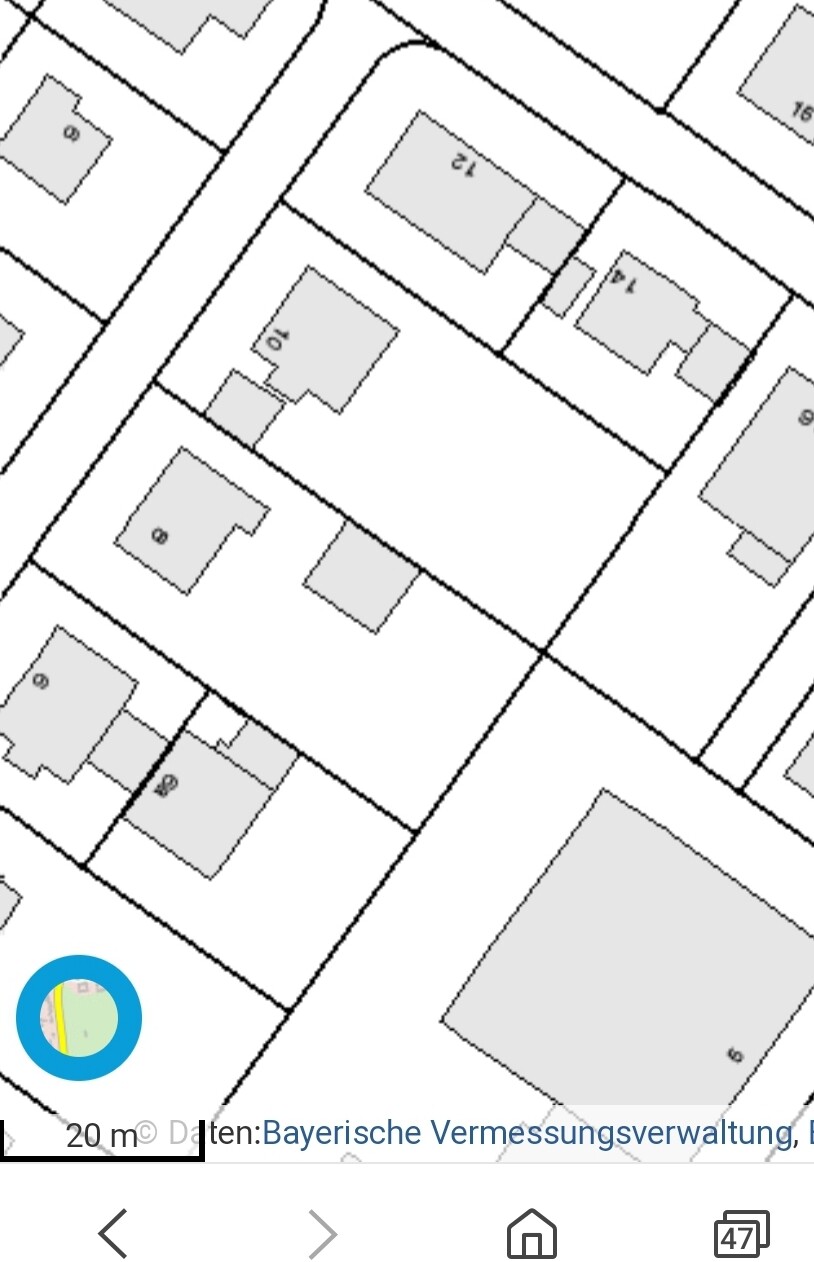

Der zuvor genannte Einwand bzgl. sich zu vergrößern, also z. B. ein weiteres Grundstück zu erwerben haben wir auch lange diskutiert. Hier haben wir aber alle die selbe Meinung, nämlich das wir mit dieser Ecke zu sehr verbunden sind und es leider aktuell wie ein sechser im Lotto ist wenn hier in der Ecke jemand verkauft.
Mich würde aktuell interessieren, ob es Eurer Einschätzung nach auf einem solchen Grundstück mit den genannten Maßen realistisch ist einen solchen Bau zu verwirklichen. Genauere Infos zum Grundstück werde ich morgen gerne nachreichen.
Viele Grüße
... und eine der wesentlichsten Fragen: sind auf dem Grundstück 3 Wohneinheiten erlaubt? Auch, wenn wohl kein Bebauungsplan existiert, sollte man diese Frage vielleicht grundsätzlich geklärt haben. Gibt es dazu dann evtl. doch eine Stellplatzvorschrift?
Ansonsten bin ich der Meinung, dass 1000 qm grundsätzlich reichen würden, allerdings, wie ypg schon schrieb, 20x50m können toll sein, können aber auch unter Berücksichtigung Zufahrt, Nachbarn, Hang etc. schlecht aufzuteilen sein. Also ein Lageplan mit eingezeichneter Nachbarbebauung und ein paar Maßen wäre nicht schlecht.
