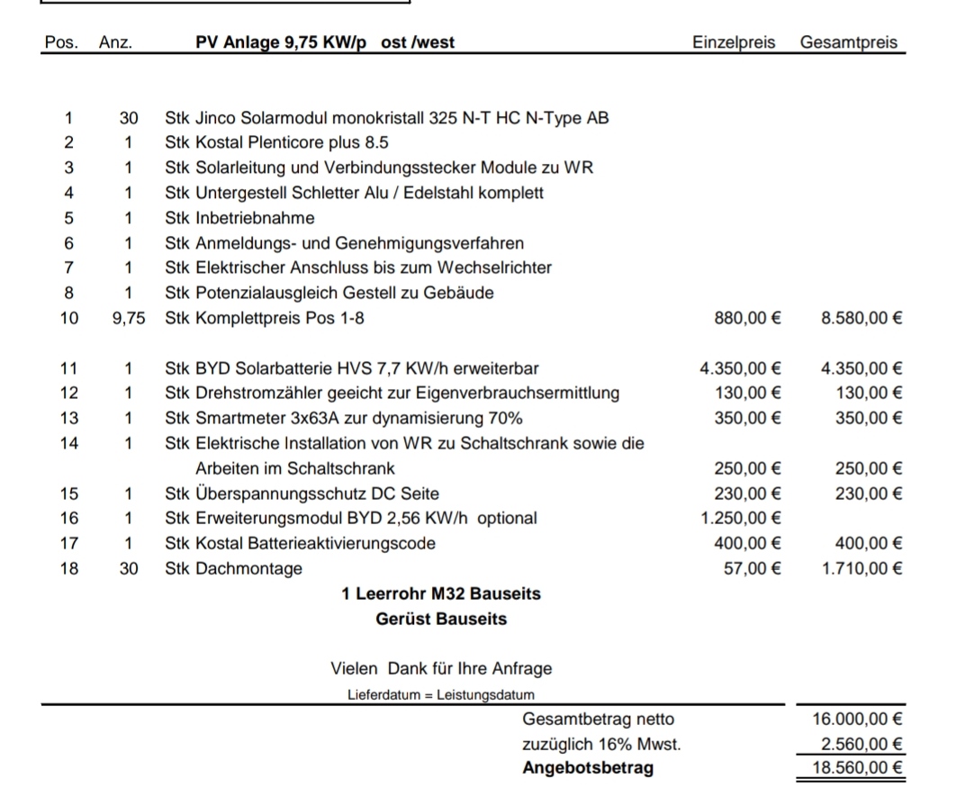

Deine 3000kw stehen unserer mit ca 9000kw gegenüber. Bis das sich lohnt ohje. Trotzdem denke ich das es notwendig wird in den nächsten paar Jahren . Vor allem das laden vom Auto sehe ich als lohnend wert. Wie hoch waren deine Investitionen für Photovoltaik und Speicher und was würdest du berücksichtigen was nicht mehr?
Habe auch ein Angebot erhalten zum nachrüsten. Von einem Bekannten der schon paar Häuser nachgerüstet hat. Ist aber noch absolutes Neuland.
Rechnungsliste einer PV-Anlage mit Solarmodulen, Solarbatterie und Installationsdetails

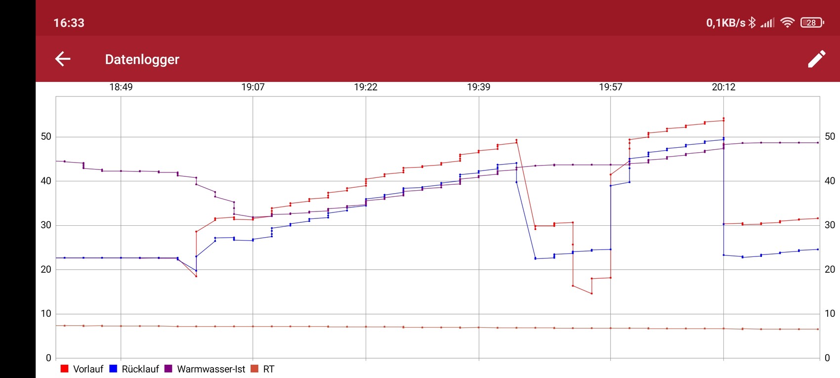

Und Gestern ist es das erste Mal passiert das der Speicher leer/kalt lief..
2 Kinder gebadet in der grossen Badewanne und fast gleichzeitig geduscht :p vorher schon knapp an der untersten Warmwasser Temperatur.
Datenlogger-Diagramm mit Vorlauf, Rücklauf, Warmwasser-Ist und RT-Linien im Zeitverlauf

Kannst so bestellen (den Speicher und den WR hab ich selbst) wie es ist. Preis ist auch ok, günstiger wird’s nicht. Aber bedenke, da steht Gerüst „bauseits“. Das Gerüst wird Dich 1k€ zusätzlich kosten.
Das Erweiterungsmodul brauchst Du nicht, wenn Du sonst um die 12-14kw pro Tag verbrauchst.
Ich hatte ab Mitte Mai bis Ende September immer 20-30% Speicher Rest nach der Nacht im Speicher bis die Photovoltaik wieder geladen hat.
Ab Mitte Oktober wurde der Speicher kaum noch voll.
Kommt halt immer drauf an wie man kalkuliert. Bei Dir sind es in top 18k€ an Ausgaben. Bei mir war es immer in der Hausfinanzierung inkludiert und wird wie das Haus abbezahlt.
