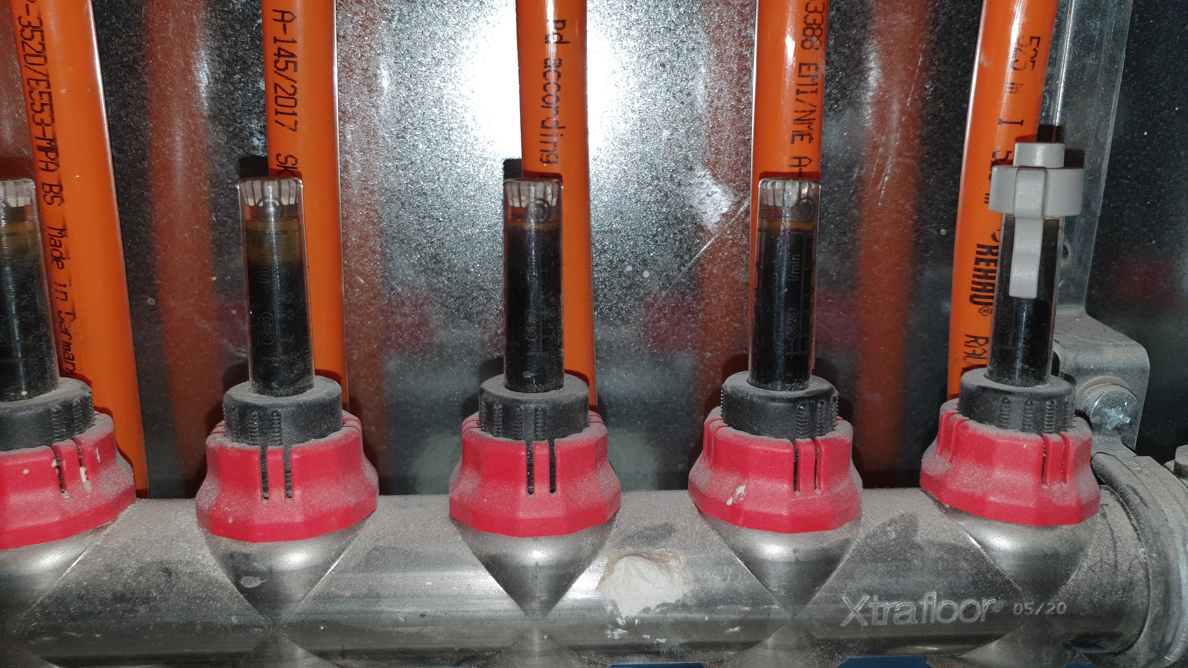

Hallo zusammen, ich lese hier fleißig mit weil ich das Thema sehr interessant finde. Traue mich aber noch nicht an die Sache ran. Würde aber mal kurz 2 Fragen einwerfen damit ich die Anlage besser verstehe.
1. Frage: Als es im Januar eher kalt war hatte ich ca. 1-5 Verdichterstarts pro Tag. Die letzten Tage, in denen es ja eher Mild war komme ich auf 10-20 Verdichterstarts pro Tag. Wie hängt das zusammen?
2. Frage: Die Röhrchen (Topmeter?) sind quasi komplett schwarz und kaum zu lesen. Einzug war November 2020. Ist das normal?
Ich notiere mir auch seit Mitta Januar alle möglichen Daten. Also Stromverbrauch, erzeugte Wärmemenge usw.
Danke
Nahaufnahme von orangefarbenen Kabeln mit roten Kappen in einer staubigen Metallanlage.
halmi
Wie sind denn die von dir notierten Werte?
Punkte 1. liegt an vermutlich einer zu großen Wärmepumpe in Verbindung mit nicht optimalen Einstellungen. Das wird auch erst besser wenn du dich an die Dinge „rantraust“.
Punkt 2. würde ich reklamieren. Da ist sicherlich kein aufbereitetes Wasser genommen worden und irgendwas (Ausgleichsgefäß, Handtuchheizkörper, etc.) oxidiert da fröhliche vor sich hin.
