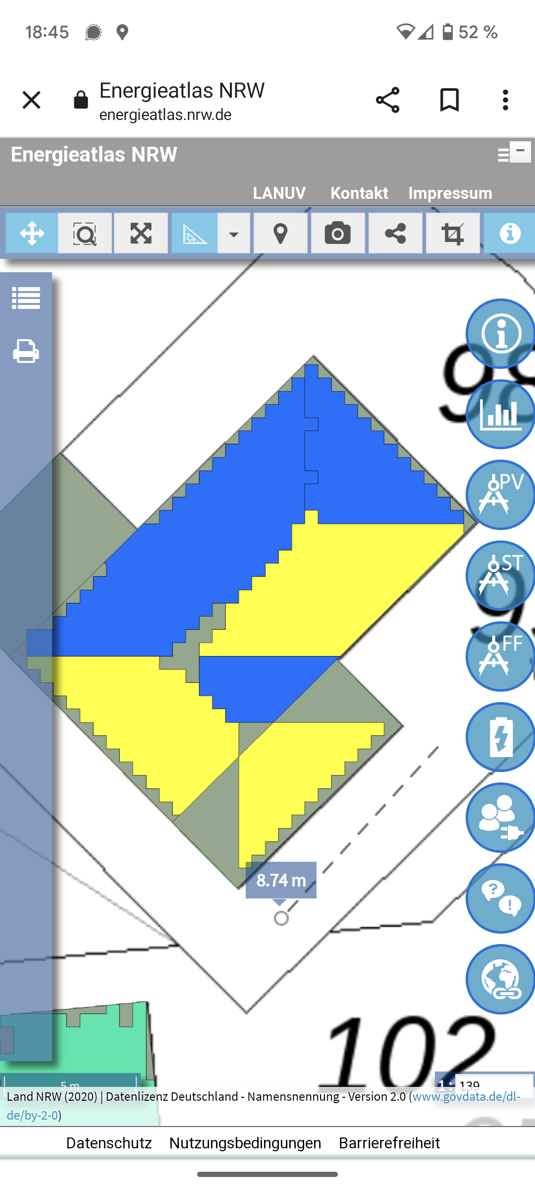

Raten würde ich dazu die Daten in pvgis einzugeben und gucken welche Fläche welchen Ertrag bringt.
Wenn du dabei Schwierigkeiten hast, nochmal Informationen wie Ausrichtung und Ort hinzufügen, dann können wir da helfen.
Aber bei 10 Grad ist voll machen oft sinnvoll!
Hast du schon Angebote eingeholt?
Pvgis kenne ich noch nicht.
18°

Ich meinte eher die Region und die Drehung des Hauses, aber unten auf dem Bild kann man es ganz gut erkennen glaube ich.
Die südlichen Ausrichtungen müssten bei grob 950kWh/kWp liegen und die nördlichen bei 750kWh/kWp.
Sollte bei Selbstbau also immer noch lohnen. Bei teurem Einkauf allerdings nicht.
