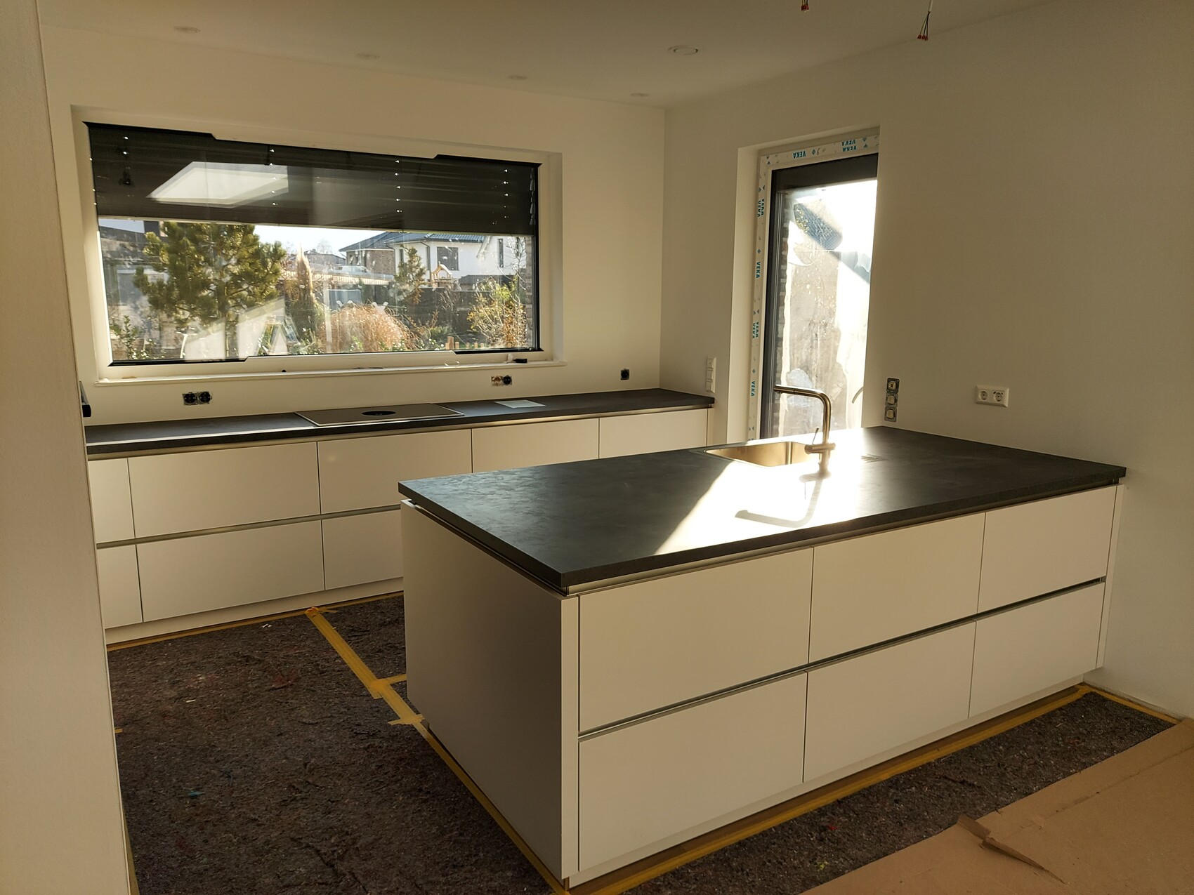

AMNE3IA08.04.21 21:45
Mir wäre das auch zu hoch.
Wir haben 112cm. Das Fenster ist 1,4×2,5m Festverglasung. Hinzu kommt noch 8cm Rahmen. Weniger würde ich nicht machen, sonst wird das eng mit den Steckdosen.
Von Oberkante Arbeitsplatte (92cm) bis Unterkante Fensterbank sind es 19cm.
Weiße Küche mit Insel, dunkler Arbeitsplatte und Spüle in Bauphase.

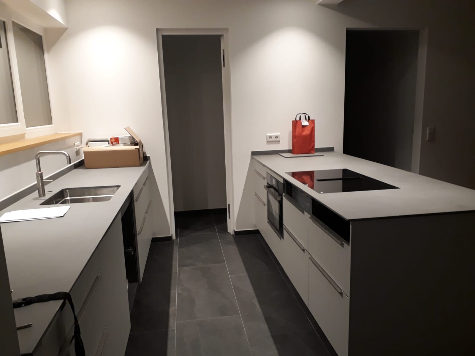

Hangman08.04.21 22:51
Ich mag diese in die Laibung laufenden Arbeitsplatten nicht, weshalb wir das fast identisch zu @AMNE3IA gemacht haben: 2,5m breit (außen festverglast, mittig zu öffnen), 1m hoch, Brüstung 1,23m.
Foto aus der Bauphase:
Moderne Küche mit grauen Arbeitsplatten, Spüle, Induktionskochfeld und Ofen; rote Tüte.
