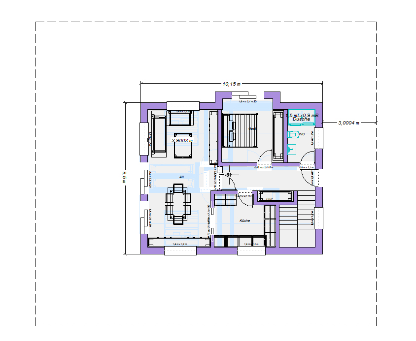

Kellertreppe gegen DG-Treppe tauschen
Braucht man doch gar nicht. Der jetzige Entwurf hat schon drei Geschosse, die mit einer ordentlichen Treppe verbunden sind. Das ganze wird einfach nur angehoben, so dass das Unterste nicht verbuddelt wird.
Lieber habe ich die Gäste im Keller, als das Wohnzimmer 15qm zu verkleinern.
Das ist hier aber gar nicht die Alternative. Es geht nur darum, ob ein Geschoss vergraben werden soll, oder oberirdisch liegen soll. Die Kellerfraktion verkennt, dass die AntiKe-Fraktion das Geschoss nicht ersatzlos streichen will, sondern einfach ins Tageslicht erheben möchte. Das spart jede Menge Erdarbeiten, eine Kelleraußentreppe, vielleicht sogar eine weiße Wanne und wenn nötig auch die Gaube. Da ich weder Weinsammler, Reichsbürger noch Österreicher bin, kann ich bei einem unterirdischen Raum keinen Vorteil gegenüber dem oberirdischen erkennen. Das einzige Argument, welches ich sehe, ist die Optik. Wenn EG, OG, DG nicht gefallen, nützen alle anderen Argumente nichts. Cabrio oder Kombi? Cabrio ist teurer, nur zwei Türen, weniger Beinfreiheit hinten, kleinerer Kofferraum und nach zehn Jahren ist das Dach undicht. Und trotzdem würden viele nicht tauschen wollen.
Erst mal schauen wie das Grundstück und der Bebauungsplan denn nun am Ende aussehen. Dann können die baurechtlichen Grenzen mit den finanziellen abgeglichen werden. Und wenn dann noch Gestaltungsspielraum übrig bleibt, kann man über den staubigen Spitzboden diskutieren.

Tja, die Optik ist schon ein Faktum. Auf so kleiner Grundfläche wirkt das wie Hochhaus. Das führt sofort zur Frage, ob man die Grundfläche vergrößert und die Räume neu aufteilt. Aber das Grundstück ist winzig. Ein Dilemma und ein Pluspunkt für die Kellerfraktion. Obwohl das für mich dennoch nicht in Frage käme. Bin ein Lichtanbeter.
Das Minihaus füllt das Grundstück schon nahezu komplett aus:
