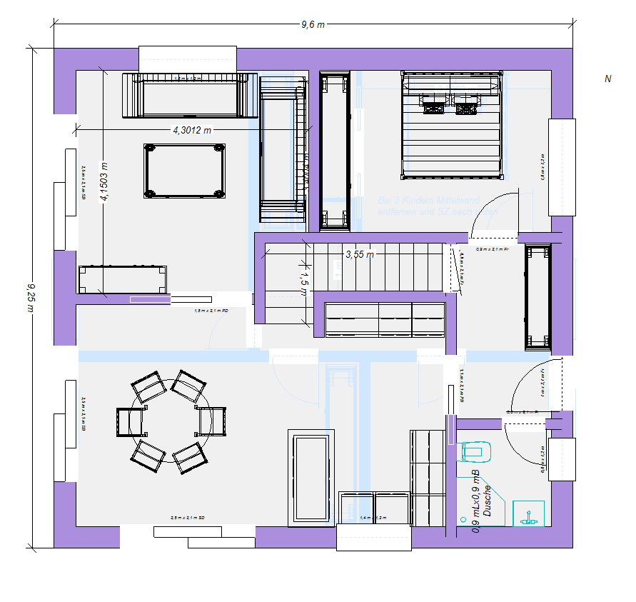

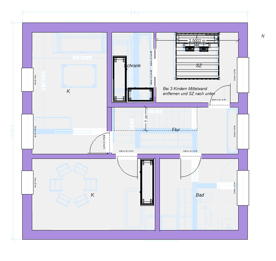

Das stimmt Katja, aber wie geschrieben finden wir ja an dem Grundriss des BUs das zu kleine Wohnzimmer blöd, wir hätten gern eine kleine Küche und dafür einen großzügigeren Wohn-/ Essbereich (aktuell 32 qm und das passt sehr gut). Ich fand daher Yvonnes Vorschlag eines schmaleren und dafür längeren Hauses gar nicht übel, da wäre der Wohnbereich deutlich größer.
Finde den Ansatz auch nicht ganz verkehrt. Allerdings schmaler langer Flur.
Alternativ auch ein Anbau...
Hihi, da geht's schon los mit der EG-Erweiterung.
Ich bin mir ziemlich sicher, dass ich geschrieben habe exklusive Möbel (auch Küche), da wir alles haben was wir brauchen (aktuell 127 qm Wohnfläche) und dass wir die Mehrkosten an Möbeln zusätzlich tragen können.
Du schriebst, Ihr habt schon Möbel und Küche. Alter, dass hatten wir auch alles - dachten wir.
Ich zähl mal auf:
Gardinen, Stores + Stangen, Teppiche, Lampen, Bilder + Rahmen, Fußmatten, Badmatten, Küchenneuplanung. Bei uns kamen dann noch so Sachen wie Außenkiste für Gießkanne & Co, Briefkasten, Klingel + Schild, Außenlampen u.ä. - wenn ich noch ne Weile nachdenke, fällt mir sicher noch mehr ein.
Ich finde es ehrlich gesagt nicht so nett, zu schreiben dass zu dem Budget nur 2 Kinder passen und dass wir uns das noch einmal überlegen sollten. Es sollte jeder immer noch selbst entscheiden können wie viele Kinder er möchte.
Das find ich überhaupt nicht. Wenn ich mir keine 3 Kinder leisten kann, wär es doch besser nur 2 zu haben. Oder wer soll dann für Dein 3. Kind aufkommen, während Du das Haus abzahlst?
Aber ich nehm eins, wenn's eng wird. Bei mir wär noch Platz.
kaho674
kaho674
2D-Grundriss eines Hauses mit Wohnzimmer, Küche, Bad, Treppe und Eingangsbereich.
Grundriss eines Hauses mit Flur, Küche (K), Bad, Schlafzimmer (SZ) und Wohnzimmer
Variante mit 3m² mehr - sonst wär's geplatzt. Kniestock sollte schon wenigstens bei 1,30m sein, sonst ist das Kind mit der langen Traufe sauer. Doppelflügelfenster im Wandschrank und Kind planunten müsst Ihr Euch denken. Schornstein gibet nur, wenn Ihr Elektroauto fahrt.
