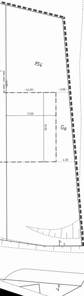

Wir haben Hanglage, aber ich kann die Pläne kaum lesen, die kopien sind so schlecht.
Z.b laut Bodengutachten und Lageplan sind im Baufenster 16m ca. 1-1,5m Gefälle. Und wir müssen ca 14-15m von der Strasse zum Baufenster fahren also denke ich auch, dass die Bagger Kosten etc. Ein Vielfaches verschlingen, aber nun gut, es gab nur das Grundstück und wir wollten es unbedingt, aufgrund der Lage, das Haus kommt da hin! Wir Bauen sonst einfach kleiner, 110qm sollten es sein, die Hütte muss ja auch gepflegt werden usw. Danke Viel Glück

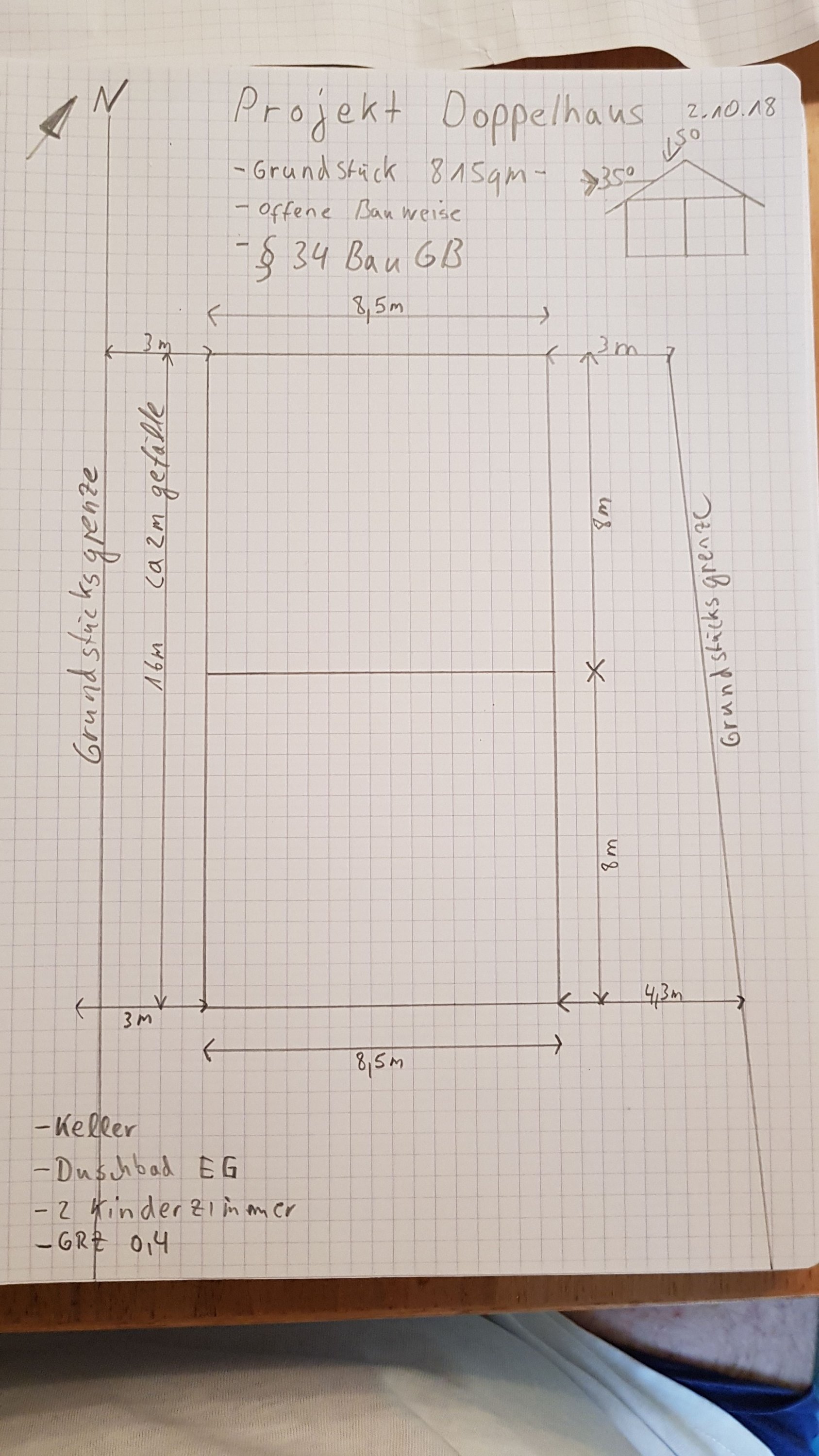

Hallo Zusammen, erst mal bin ich gar nicht sicher ob ich einen Thread erstellen soll oder einfach diesen fortführen soll?
Also stand der Dinge ist, wir haben Notar, Bank und Vermesser abgefrühstückt. Wir haben jetzt viele Ideen mit bekannten und verwandten besprochen.
Ein Doppelhaus mit ausreizen des ganzen Baufenster steht auch im Raum!
Wir sind uns beim Doppelhaus 2 Geschoss mit Keller uneinig, ob ein guter Schnitt machbar ist und es wären vom Keller bis zum Dachgeschoss, sehr viele Treppen. Eine Doppelhaushälfte würden wir vermieten, eine selbst bewohnen. (Finanzierung wäre machbar und wir kennen uns mit vermieten bereits aus)
Alternative wäre eine Haus 1,5 Geschoss mit ca 175qm ohne Keller und 6m Garage überdacht (satteldach) die obere Etage könnte als einlieger Wohnung fungieren, wenn die Kinder mal aus dem Haus sind.....
Bauen möchten wir mit Architekten und Einzelvergabe, wenn keine passenden Angebote kommen......
Wir haben kein Zeitdruck und wollen in ruhe planen!
Wir sind unschlüssig, Angebote stehen noch aus.....
2D-Grundrissplan eines Hausbau-Grundrisses mit Maßen und Wandlinien
Handgezeichnete Grundriss- und Grundstücksskizze für Doppelhaus mit Maßen
Hm ... Grundstück genordet?
Gestrichelte Linie = Baufenster?
Straßen und Zufahrten liegen wie?
Nachbargrundstücke liegen wie?
