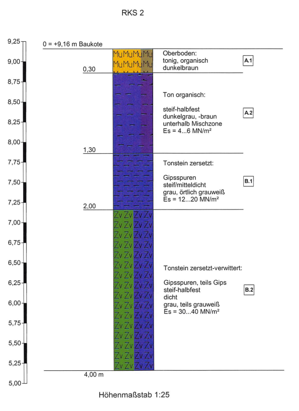

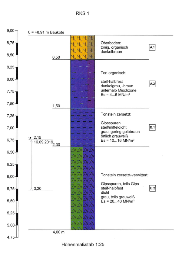

Hat der Experte was gesagt, wie dick die Tonschicht ist und was danach kommt? Kommt mir alles sehr bekannt vor. Bei uns ist / war die Versickerung auch ein Problem.
Ich hänge die Schichtendarstellung an (mit +10m Baukote ist ein Gullydeckel auf der Straße angenommen). Mit Versickerung sieht es auch in tieferen Schichten schlecht aus, soweit ich das im Gutachten verstanden hatte. RKS1 ist Südwest, RKS2 Nordost.
Als Straßenbegleitgrün hätte man den Graben zur öffentlichen Verkehrsfläche zugehörig festsetzen können, mindestens aber als öffentliche Grünfläche
Der Graben verläuft auch durch bereits vorhandenes Wohngebiet. Wir haben uns das heute noch mal angeschaut, das sieht sehr nach Vorflutgraben aus. Überall wo der überbaut ist (z.B. Zugang zur Kleingartenkolonie) ist ein 300er Rohr drunter.

Wir hatten heute auch noch mal mit zwei Anässigen in direkter Nähe zum Grundstück (Nordwest und noch tiefer liegend) gesprochen (einmal mit und einmal ohne Keller ). Da waren die Meinungen sehr gegenteilig obwohl es direkte Nachbarn sind. Die ohne Keller meinten, dass sie darauf verzichtet haben, wegen des Wassers. Die haben aber auch tief gegraben bis tragfähige Schichten kamen. Die mit Keller haben einen Schacht im Keller in den das Wasser läuft und dann in den Abwasserkanal gepumpt wird (Keller liegt drunter). Die meinten das funktioniert ganz gut und die Pumpe springt nur bei wirklich viel Niederschlag an. Der Keller ist soweit ich das verstanden habe gemauert, dann Bitumenschicht, dann Dämmung und dann noch mal verputzt (finde ich irgendwie merkwürdig).
Vertikales Bodenprofil RKS 1 mit bunten Bodenschichten, Maßstab 1:25, Beschriftung A.1–B.2.
Querschnitt Bodenprofil RKS 2: Oberboden, Tonstein, Zersetzungsspuren; Maßstab 1:25

Hat denn die Gemeinde irgendwas zur Entwässerung gesagt? Wird eine zentrale Entwässerung angeboten? Ihr sitzt da ja auf nem richtigen Tonklops. Das Problem würd ich nicht unterschätzen. Nicht umsonst hat man früher Tonkrüge zum Transport von Flüssigkeiten genutzt. Wie entwässern die Nachbarn?
AnniSke
Nein, es ist keine zentrale Entwässerung vorgesehen, es soll eine Zisterne je Grundstück gebaut werden (1 m3 pro versiegelte 100 m2) mit gedrosselter Einleitung (0,5 l pro s) des aufgefangenen Regenwassers ins "Abwasser".

Nach aktuellen Berechnungen mit Anschüttung kommt mein Vater (der Landschaftsarchitekt ) zu dem Ergebnis, dass die Frostschutzschicht des Keller und die Streifenfundamente oberhalb des aktuellen Grundwasserspiegels liegen würde, so dass vermutlich keine Wasserhaltung für den Bau nötig wäre...
