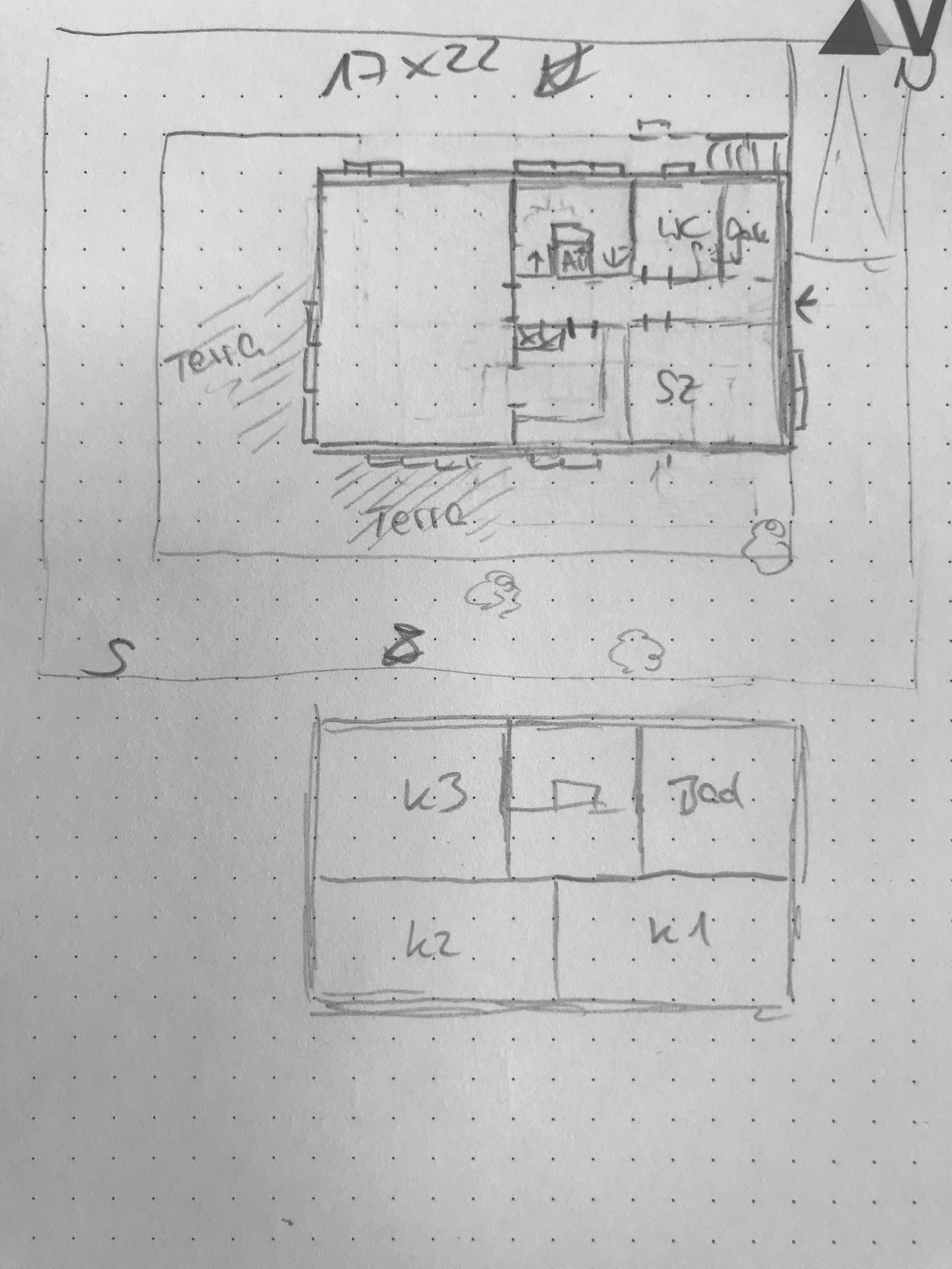

Das Schlafzimmer unten könnt ihr dafür dem WZ zuschlagen.
Schlafzimmer im EG ist ja aber auch gedacht wenn es drei Kinder werden (so der Plan, natürlich in der Hoffnung, dass es dann auch klappt). Ansonsten müsste oben die Gaube auf jeden Fall bleiben und 4 Zimmer ins OG, die dann aber recht klein werden oder hab ich hier einen Gedankenknoten?
Da hast Du keinen Gedankenknoten, denn es ist genau das Problem: planst Du mit 4 Schlafzimmer im OG, dann hast Du unten mehr als genug. Büro ins EG holen, dann ist der Keller wieder irgendwie "über".
Idee: Schlafzimmer in den Wohn-Keller? Kinder zu dritt in 2 Kinderzimmern, solang sie klein sind, später ziehen die Eltern in den Keller. Problem dabei, kostspieliges Bad im UG.
Oder kleinere Kinderzimmern, denn sie bekommen im Keller eh Spiel- und Zockerfläche...
Oder im EG einen Vorsprung setzen, damit die fehlenden 5-10 Qm ausgeglichen sind.... ich favorisiere diese Option.
das Haus völlig aufblähen, ist wohl zu kostspielig. Etwas Freiraum fürs Schlafzimmer bei 3 Kindern ist ganz gut.

Carport und überdachte Treppe ist so eine Sache. Hatte der BU so geplant (erste Entwürfe). Wollen wir aber eigentlich nicht, da uns eh Autos nicht so wichtig sind zwecks trockener Abstellmöglichkeit und es zweitens viel von Grundstück frisst durch die 3 m Linie, wie du schon sagtest.
Wir hätten lieber dir Treppe hinterm Haus und nur 2 Stellplätze hintereinander (die als Grenzbebauung erlaubt sind)...

Das mit dem Kellerabgang stimmt, sorry. Geht nicht.
Der Kellerraum links unten hat keine Bezeichnung- ist der "über"? Das Schlafzimmer im Keller und der Hauswirtschaftsraum daneben haben ja die Böschung und richtige Fenster. Das sind die Sahneecken im KG!
Ich würde hier zwei Schlafzimmer (Gäste und evt. Kind 3) anlegen und den Hauswirtschaftsraum/Abstell dafür lieber links unten anlegen. Dann könnte man auch im OG in die Ecke Flur/KZ1/Schlafzimmer einen Wäscheschacht einplanen(Türen müssten etwas geschoben werden), denn diese Wand gibt es so bereits im EG und KG, d.h. die Wäsche würde im Flur des KG, direkt neben dem Hauswirtschaftsraum "ankommen".
Durch die zwei Schlafzimmer im KG wäre das Schlafzimmer im EG frei, jetzt würde auch etwa die Küche links oben, rechts daneben das Esszimmer und links unten eine Wohnecke passen. Oder wie geplant nur das eigentliche WZ wird auf einmal richtig groß. Den aktuell 22 m2 bei 5 Köpfen und evt. Besuch ist schon arg beengend!
Bei drei Kindern teilen sich erst zwei ein Kinderzimmer, später zieht eines nach unten. Und sollte jemand nicht mehr so leicht bei Fuß sein wird ein Treppenlift ins OG errichtet, die Waschmaschine wandert ins Bad ins OG (An Anschluss denken), der Keller wird dann nur noch selten benötigt. Und ist unten im Kellerraum links ein Wasseranschluss so könnte sich ein Kind ggf. sogar noch ein Apartment unten einrichten.
Ja das klingt gut, darüber sollten wir definitiv nachdenken! Wäre sicher eine schöne Lösung.
Wobei ich Scouts zweite Idee auch toll finde, wird nur wie schon festgestellt als Schlafzimmer im Keller noch mal mit Bad eine Überlegung.

Wow, vielen Dank für deine Mühe!
Das sieht auch gut aus, tolle Möglichkeit, hatten wir so auch noch nicht und was mir gut gefällt, ist, dass der Treppenaufstieg weiterhin nicht direkt neben der Eingangstür ist (finde das total schrecklich )
Ich sehe schon, ich muss mir Pauspapier zulegen und ganz viele verschiedene Entwürfe durchspielen.
