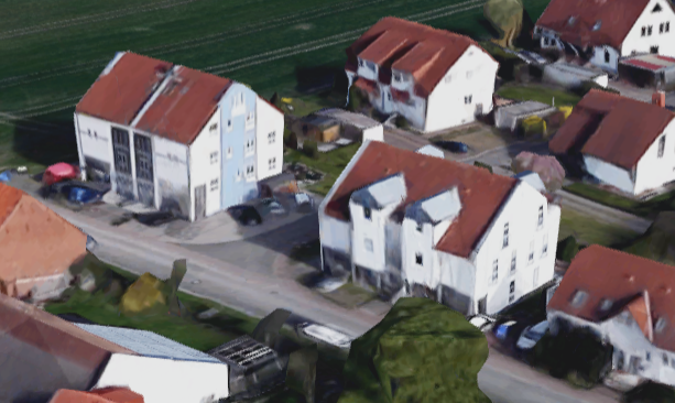

Geht das als traufständig durch?
Bei mir persönlich immerhin eher als in Beitrag #91, wo der Nebenfirst über der Traufe des Hauptdaches liegt (da würde ich hinsichtlich Unterordnung "Abseits" pfeifen) - ein Rücksprung von der Hauptgiebelseite würde helfen, den Teil unter dem Nebengiebel mehr als Anbau wirken zu lassen - auch auf akkurate Ratsmitglieder.
Nein.
Begründung traufständig:
Damit soll im Zuge der Verlängerung der Straße "XXX" eine einheitliche und durchgängige Ausrichtung der Bebauung erzielt werden.
Das wiederum sähe ich bei einem Nebengiebel ohne Risalit hingegen eingehalten - also mit "glatter" traufseitiger Hauskante einen Friesengiebel denkbar, und würde dem die gaubenübliche Drittelbreite zugestehen.
Nö. Auf dem Stellplatz grillt man meistens nicht.
Aber das Auto sitzt da viel öfter herum als der Mensch am Kaffeetisch, d.h. die vom Anblick des Autos ausgehende "Belästigung" ist dauerhafter.

Also die traufseitig-Diskussion könnte ich ja noch verstehen. Aber wieso ist es nicht 2-geschossig? Gelten die üblichen 2/3 Regeln beim 2. Geschoss nicht?
