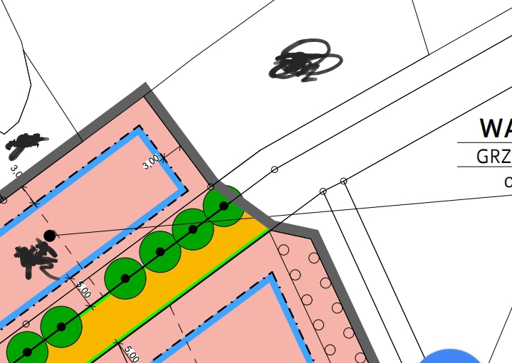

das steht auf der Liste zur Nachfrage beim Verkäufer
Wer ist denn der Verkäufer? Privat oder Körperschaft des öffentlichen Rechts (Gemeinde, Wasserverband, o.ä.)?
da kann ich mir nicht so ganz vorstellen, dass das dann richtig mit zu uns gehört
Da kann ich mir nicht so ganz vorstellen, dass das einer behalten will - oder gar ein Dritter kaufen will. Zumal es dann mit Zuwegungs- und Abstandsflächenbaulast belastet werden müsste.
Im übrigen würde es Euch ca.70m² mehr Grundstücksfläche liefern. Angesichts der knappen Grundflächenzahl ohne Überschreitungsmöglichkeit durch Nebenanlagen solltet Ihr sogar alles daran setzen, den Streifen mitzukaufen.
Bezüglich der Stellplätze und Garagen ist es so, wie ich vermutet habe. Diese sind außerhalb der überbaubaren Flächen nicht zulässig. An der geplanten Süd-West-Grenze befindet sich aber überbaubare Fläche. Da mir die Sonne egal ist, würde ich von dort aufbauen. Also 6m Carport mit 3m Gerätehaus auf die Grenze und anschließend das Hauptgebäude. Garten hätte dann natürlich Nord-Ost-Ausrichtung.
Privat, eine kleine GmbH, die - ich nenne es mal "eng verwandt " - mit dem Erschließungsträger ist...
Na wenn es geht würden wir den Streifen natürlich gern dazu nehmen, ich dachte bisher, dass das eben nicht dazu kommt, da sich das Flurstück eben so lang zieht und ich daher nicht davon ausgegangen bin, dass das mit geteilt wird... siehe Plan
Lageplan: pinke Bauflächen, gelber Weg, grüne Bäume, blaue gestrichelte Linien, grauer Rand.
Wobei du natürlich recht hast, die gestrichelte Grundstückslinie geht da mit durch - definitiv zu klären da gebe ich dir absolut recht!
Nee leider nicht ganz, da das Grundstück ja noch in der Mitte geteilt wird (sollte ursprünglich 1 sein, hätten wir auch gebe komplett genommen... :confused kommt hier vermutlich auch eine 3 m Abstandsfläche hin im neuen Bebauungsplan.
Also darauf können wir leider noch nicht spekulieren...
Aber ich sehe euer aller Quintessenz - Keller ganz ganz gründlich abwägen bei unseren Gegebenheiten
