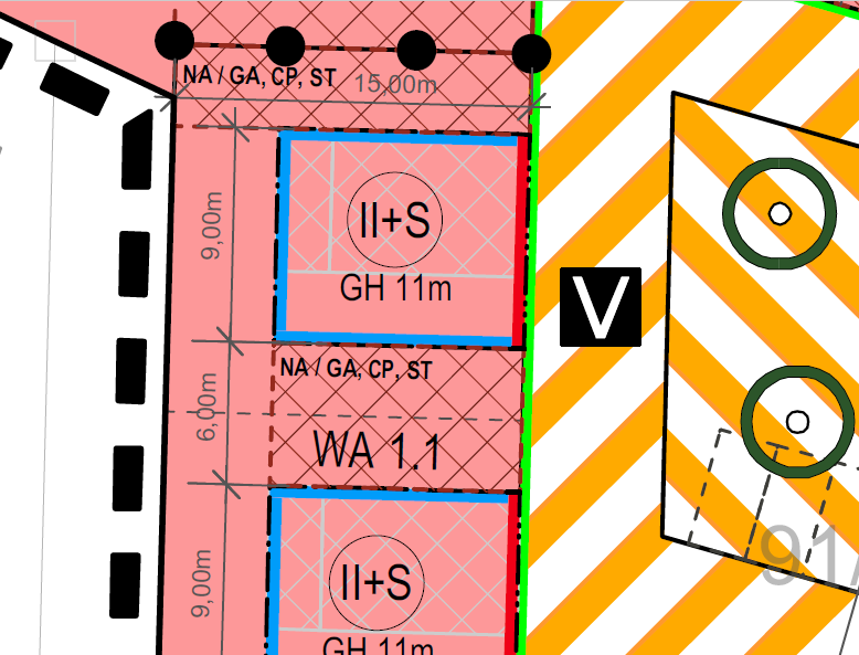

Das Bodengutachten steht noch an, für die Erschließung des Gebiets wurde aber eine der Sondierungen 15m von unserem Platz entfernt durchgeführt:
Grundwasser bei 2m Tiefe, beim Boden ist viel Lehm auch dabei. Jedenfalls nicht so super versickerungsfähig.
Auf 15 Meter kann aber vieles anders sein. Besser wäre Dein eigenes Gutachten. Es dient auch der Gewährleistung für die Statik.
bei 225m² wirds wohl nicht viel Gartenkrams geben. Eigentlich ne Frechheit, dass sowas als Baugrundstück verkauft wird.
Ach hallo! Ne, gibt es online leider nicht und irgendwie kann ich die PDF-Datei hier nicht posten. Das Baugebiet heißt "Aufseesianische Wiesen", im Internet findet man die Projekte der Architekten, die am Wettbewerb teilgenommen haben.
Ja, da haben sie ne schicke Planung gemacht: Hauptsache, die Stadt kann sich mit schicken Häusern rühmen. Mit dem Bebauungsplan kann man sich nämlich kaum austoben, und im WWW kann man schon die Quaderhäuser mit 6 Meter Abstand erahnen.

Jetzt noch ein paar Zahlen:
Grundflächenzahl 0,4 Geschossflächenzahl 0,8
Überbaut dürfen Max 90qm... Max 180qm Wohnfläche in den Vollgeschossen. (Puh.... ich hatte mit tatsächlich bei der schlechten Qualität verguckt und bei WA 1.2 0,7 gelesen... )
Das Staffel ist ein Bonus.
Die Garage geht wohl bei den Zahlen extra und gehört zu den Grundflächenzahl ll.
Ich habe mal in den vom TE gemailten Plan gezoomt: die weiß schraffierte Fläche ist, wie sich der Planer das Gebäude vorstellt (also am liebsten ein 6 m schmales "freistehendes Reihenhaus"); die Hausvorderkante soll an der öffentlichen verkehrsfläche anstehen; die textlichen Festsetzungen sehen den Rücksprung der Staffel nur im Westen. Die spinnen, die Römer. Der Plan ist allerdings ein Entwurf, bekannt gemacht in Mai und Juni 2017, geändert im März 2018 und noch ohne Einträge von Offenlagedaten etcetera. Die Website der Gemeinde stellt ihn im Gegensatz zu Nachbar-Bebauungsplänen noch nicht bereit, also mag der Hinweis auf die nicht so heiß gegessene Baulinie die Erwartung meinen, daß diese noch zur Baugrenze aufweicht. Hinweise auf Geländehöhen habe ich noch keine entdeckt. Aus meiner Sicht ist das schon unter der Annahme der Ebenheit ein grenzwertiges Grundstück; sollte noch Hang hinzukommen, sogar eines für einen pathologischen Optimisten. Stellplatz / Carport oder Garage dürften zwar von der Baulinie zurückweichen, aber dennoch folgt aus der Baulinie an der Grundstücksvorderkante praktisch, daß die Haustürschwelle sich nicht weit von der Straßenhöhe würde emanzipieren können. Der Stadtplaner hat noch nicht all zu viel von der rauhen Seeluft jenseits des Universitätscampus geschnuppert, schätze ich.
Schematischer Bauplan: Parzellen II+S und WA 1.1, GH 11 m, gelb/weiß gestreift.
