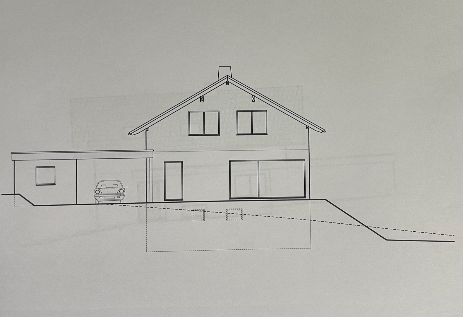

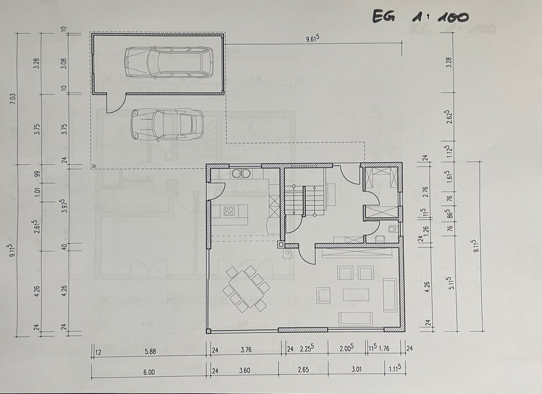

wir hatten heute unseren Architektentermin. Ich fand ihn grundsätzlich sehr positiv, wir sind alle Gewerke ausgiebig durchgegangen und haben viele Details besprochen, auf Basis derer er die Kostenaufstellung nun finalisieren möchte. Die bekommen wir im Lauf der Woche, nach unserer Auffassung wird hier sehr genau gearbeitet, unsere Wünsche hinsichtlich Ausstattung etc. genau aufgenommen und die Kosten auf Basis aktueller Angebote ermittelt. Wir sind gespannt... weiterhin ist also etwas Geduld gefragt.

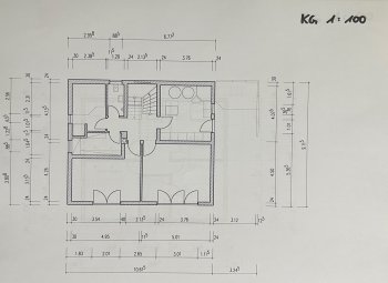

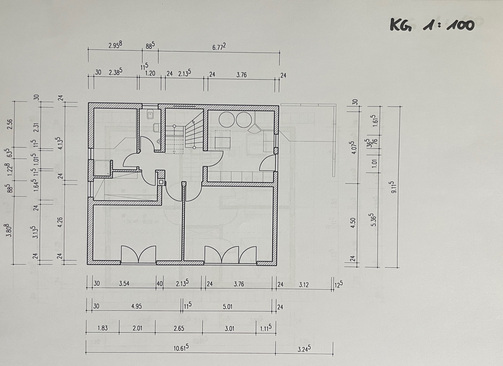

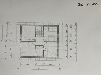

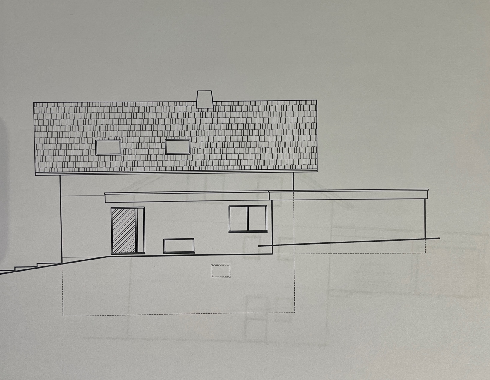

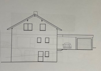

Anbei findet ihr den überarbeiteten Entwurf, die heute noch besprochenen Änderungen sind minimal.
Von dem Hochschrank im OG soll man sich nicht täuschen lassen, hier hat er für uns schon passende schränke für die Schräge raus gesucht, falls wir sie denn möchten. Ansonsten wurden die angesprochenen 37cm Verlängerung eingearbeitet, die Ankleide verändert und alle Fenster eingezeichnet.
Gerne bin ich offen für weitere Anmerkungen eurerseits, auch wenn leider die Kosten noch fehlen. Hier haben wir aber auch noch einmal gesprochen und ich bin guter Dinge, dass dies in den nächsten Tagen keine negative Überraschung wird, da er die meisten relevanten Kosten bereits vorliegen hat.
Einige Dinge und Details hat er uns noch einmal mitgegeben, diese sollen wir uns noch überlegen bzw. uns schon mal Gedanken machen, denke im Wesentlichen sind das Dinge, die aktuell noch nicht final entschieden werden müssen

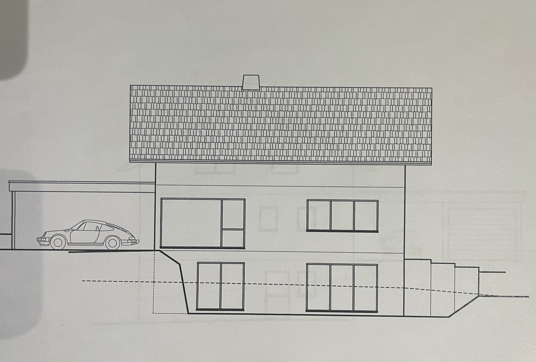

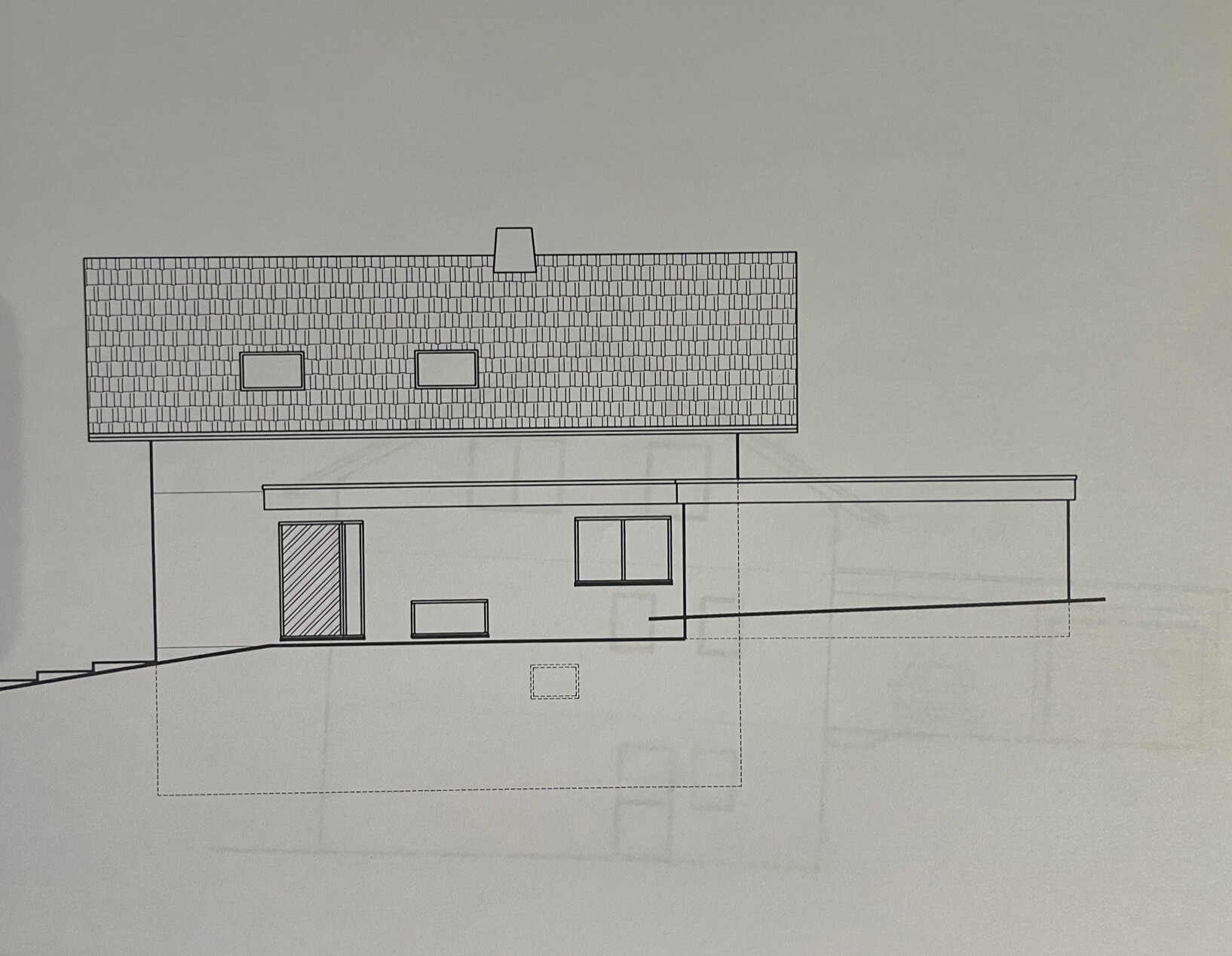

Findet ihr den Dachüberstand zu groß? Ist knapp über 1m...

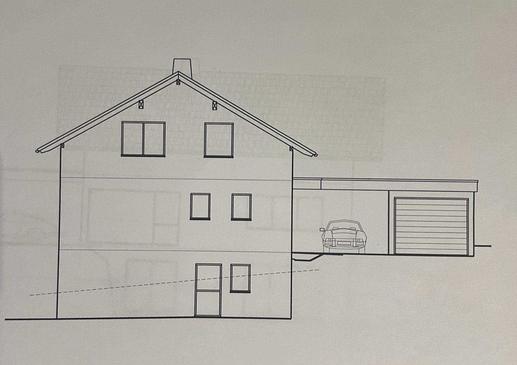

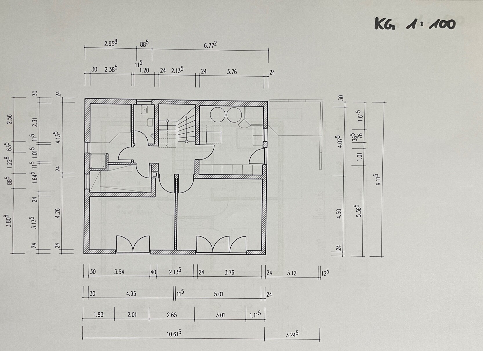

Komisch finden wir noch die 3 Glastüren nebeneinander im Keller? Was meint ihr dazu? Es würde wohl symmetrischer Aussehen als zwei nur als Scheibe auszuführen, da der Rahmen dann dort fehlt und bei der Tür logischerweise benötigt wird.
Ansonsten gefällt es uns sehr gut!
Noch ein Nachtrag für @hanghaus zu den Höhen: Der Architekt meinte, er hätte so genau die 8m ausgereizt, mit 7,09m Höhe ab EG und 0,91m "herausschauender" Keller. Damit ergibt sich, wenn ich mich nicht irre, eine EG Höhe von ca 499,68 und einen ebenerdigen Kellerausgang, damit käme man auch mit dem Gartengelände gut hin und hätte eine Entwässerung in den Osten. Das hatten wir uns auch eigentlich so gewünscht.
viele Grüße und schönen Abend!

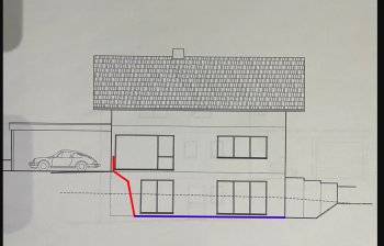

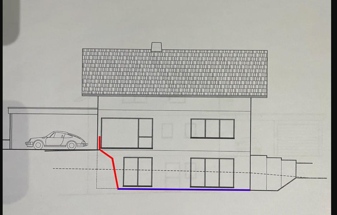

Die Geländeplanung ist mir leider noch nicht klar. Wie soll denn das Gelände auf der Ostseite des Hauses aussehen? Insbesondere diese Wände bzw. Böden würden mich hinsichtlich Material, Gefälle, Absturzsicherung und Wasserentsorgung interessieren:
Zweistöckiges Haus mit Garage links, Auto im Carport; rote und blaue Linien markieren Fundamentschnitt.

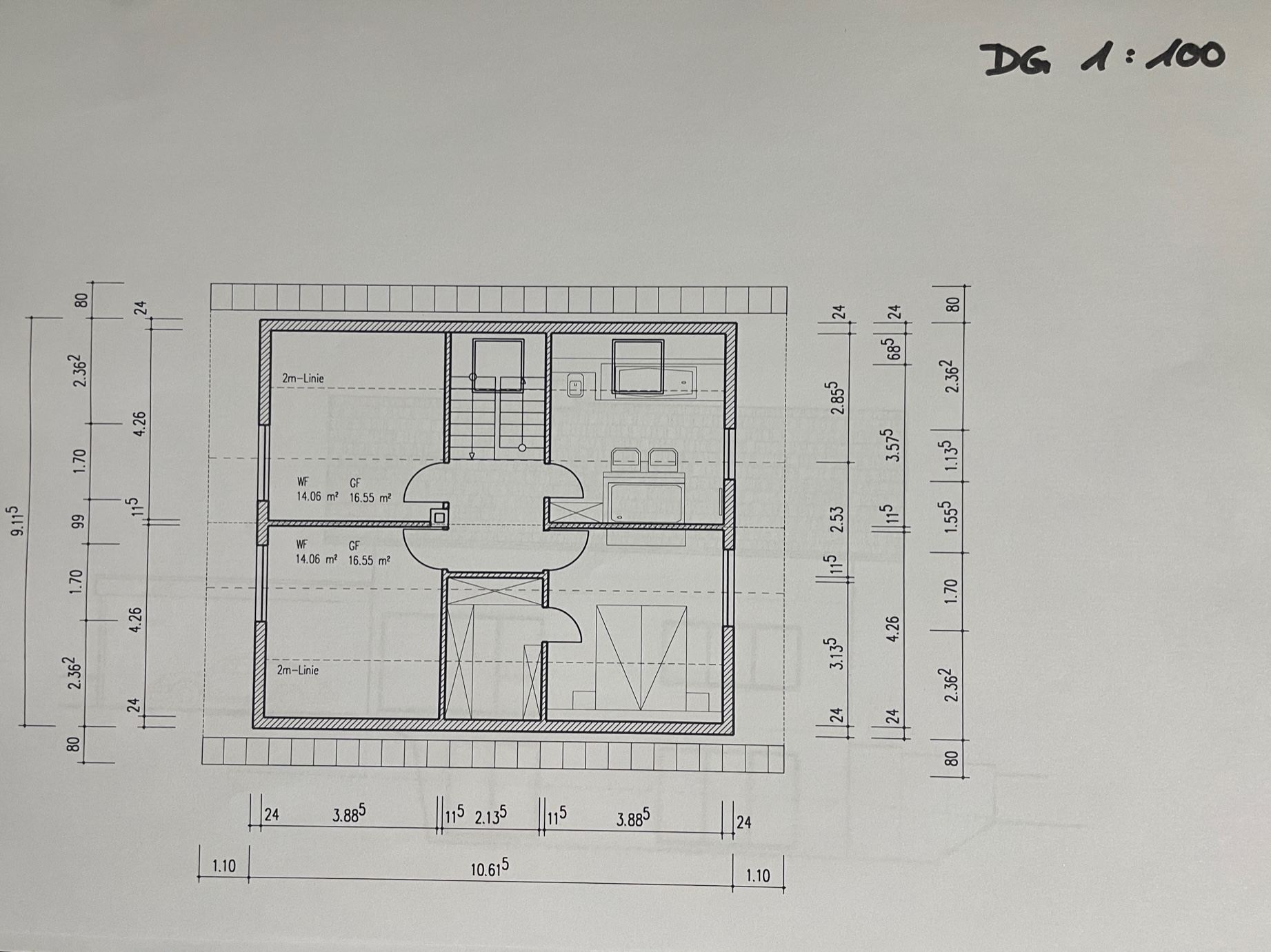

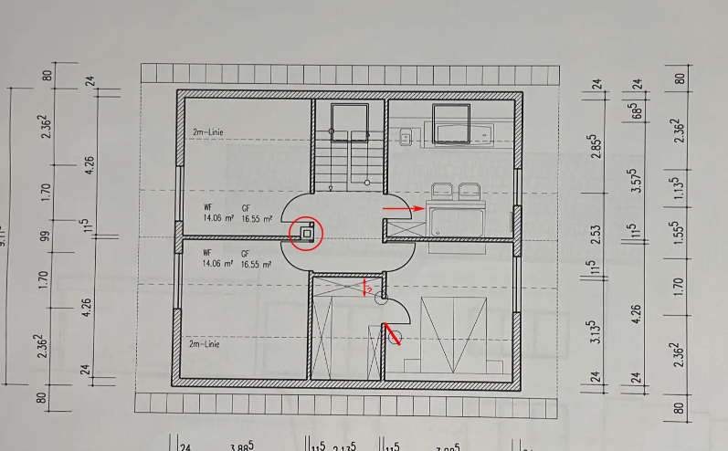

Das OG bleibt imho Pfusch. Solche Planungsfehler würde ich niemals akzeptieren und der Typ könnte einpacken:
Grundriss eines Dachgeschosses mit Treppenaufgang in der Mitte, runde Diele, zwei Zimmer links/rechts
Die Tür der Ankleide öffnet in die 2m-Linie. Sie wird immer im Weg sein. Beste Lösung ist weg lassen. Die Tiefe des Kleiderschrankes würde ich mir schriftlich geben lassen und zwar nicht im Rohbaumaß, sondern die endgültige Stellfläche inkl. Putz, Sockel und Trallala. Die Schränke will er Euch vom Schreiner besorgen? Das nenn ich Notlösung, wenn man keine Standardschränke stellen kann, sondern zum Schreiner muss bei einem 0815 Grundriss.
Die Badplanung ist eine Katatstrophe. Man kommt rein und rennt direkt vor eine Wand. Absurd. Die Tür ist übrigens keine Standard. Im Hauptbad ist das inakzeptabel.
Die Steigung der Treppe bitte mal exakt benennen!
Größter Clou ist aber der Schornstein durch den Firstbalken. Bevor Ihr fragt: Nein, den sollte man nicht zersägen!
