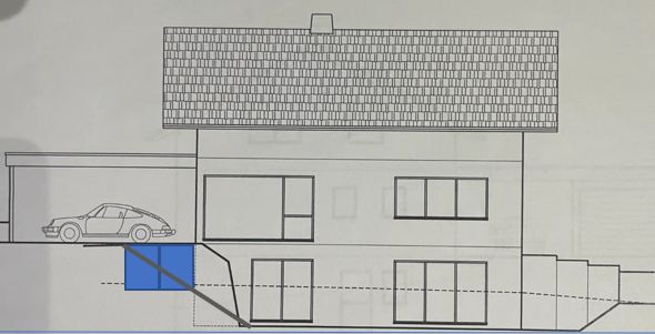

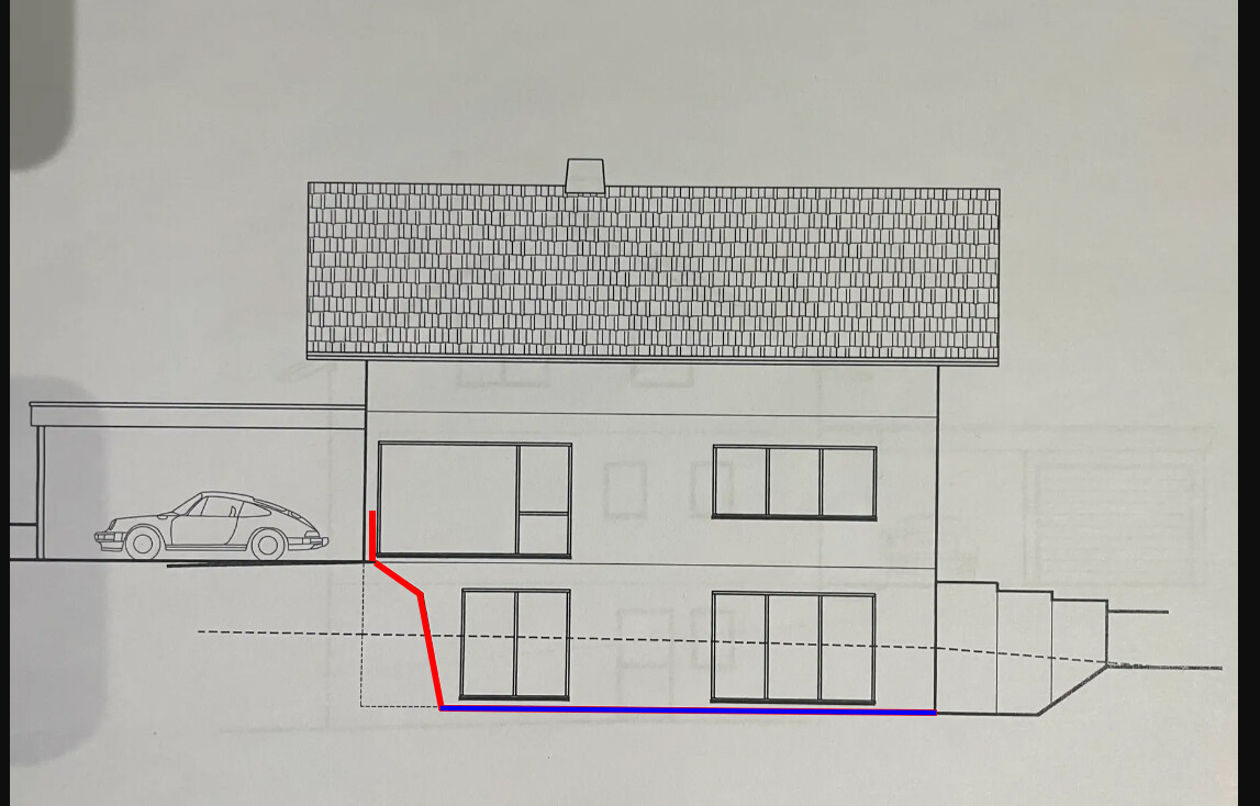

hanghaus2023
Die Geländeplanung ist mir leider noch nicht klar. Wie soll denn das Gelände auf der Ostseite des Hauses aussehen? Insbesondere diese Wände bzw. Böden würden mich hinsichtlich Material, Gefälle, Absturzsicherung und Wasserentsorgung interessieren:
Ganz so problematisch ist es nicht. Das Urgelände ist da nur ca. 150 cm hoch. Der Architekt hat ja nicht umsonst Schnitt und Grundstück weggelassen.

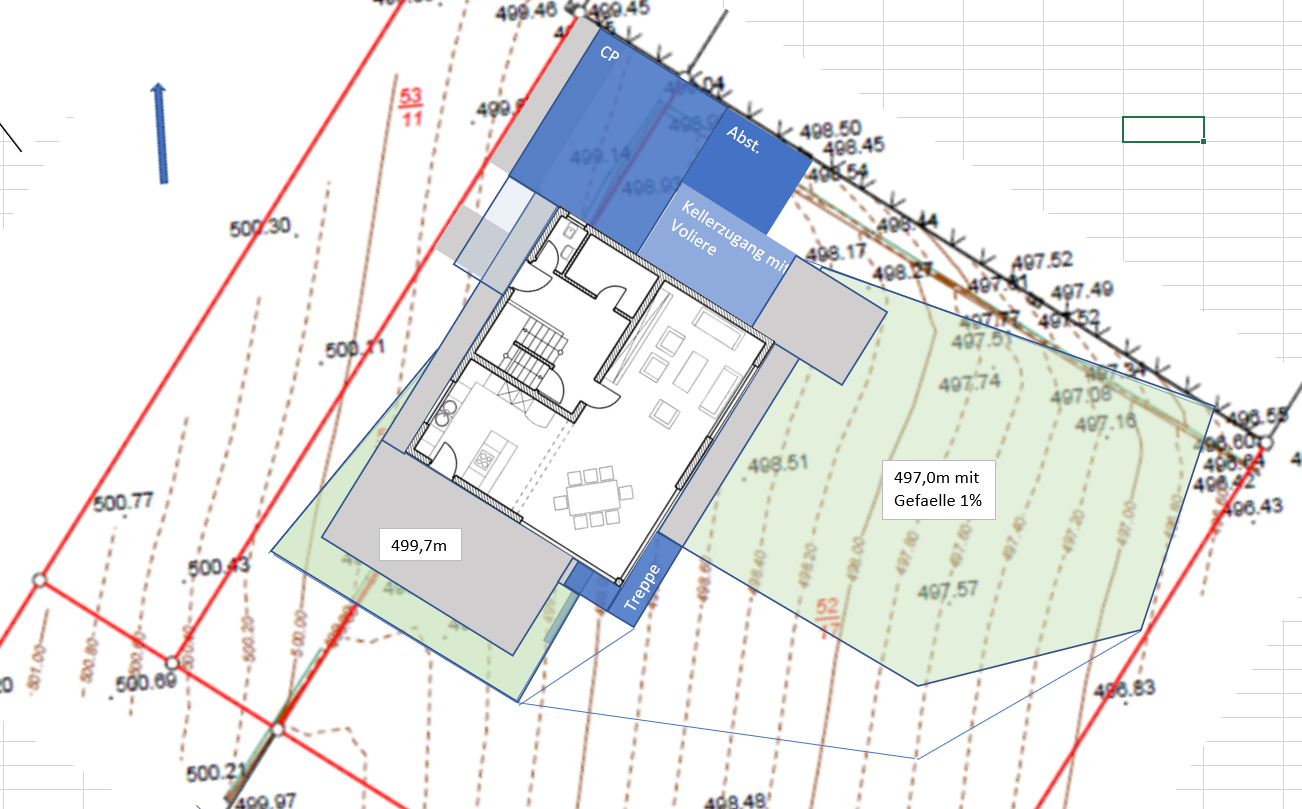

@hanghaus letzendlich haben wir dann fast genau deine Höhen übernommen, richtig?
Richtig wäre, die Höhen vom Vermesser zu übernehmen (auch wenn die eines Mitdiskutanten identisch sein mögen).
