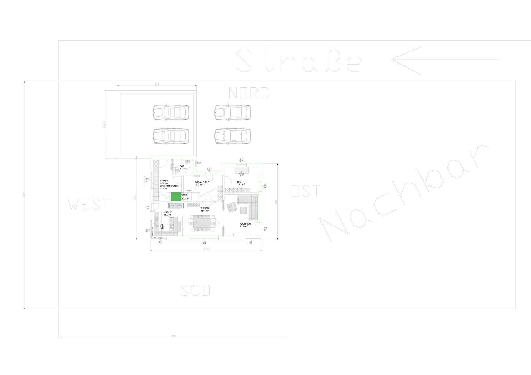

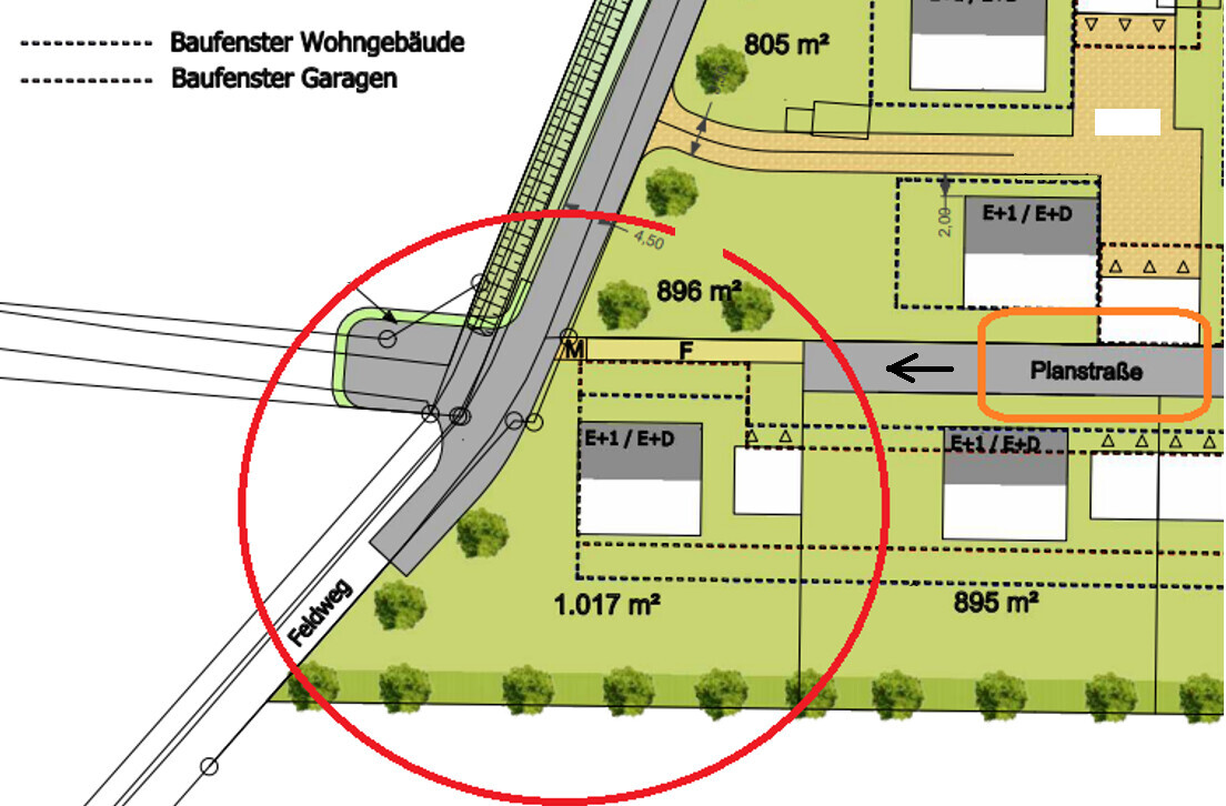

Anbei eine Übersicht zur Grundstückslage + Straße / Zufahrt.
Danke schonmal für das tolle Feedback, nachfolgend meine Gedanken wie ich zu dem ganzen gekommen bin zur weiteren Disskussion :).
Gerne wieder sofort dazwischenspringen falls ihr anderer Meinung seid :).
Budget: 880.000 €, das ist mal ne Ansage...
Ich erhoffe mir aufgrund fehlender Erker und weiteren Spielchen einen günstigen Baukörper zu schaffen um so groß bauen zu können.
Eckfenster sind in der tat teurer als normale Fenster, wir würden diese mit Stahlpfosten in der Mitte und dann jeweils 2x normale Fenster "links / rechts" realisieren, hat jemand hierzu Erfahrungen (Kosten und solide auch in Zukunft?).

Speis / Garagenzugang:
Dies ergibt sich aufgrund den Faktoren gerade Treppe (wichtig fürs OG, finde ich schön gelöst) + Kellerabgang.
Eine abgetrennte Speis wäre mir auch lieber.
Zu den Flächen noch kurz der Hinweiß, ich habe überall die Treppen etc. mit zum Raum angerechnet.
Also der Flur OG hat ca. 15 qm, Treppe 4qm und Luftraum 3qm.
Der WIFA hat ca. 12 qm + hälfte der Treppe also ca. 2qm, usw...

Cooler Grundriss! Lediglich das Budget passt nicht. Aber das ist dir sicherlich klar. Dir reichen jetzt nicht mal mehr 3.000 Euro pro qm, vergiss es. Richtig eskaliert in den letzten Wochen. Rechne lieber mit 3.300 Euro, sonst wird das Harakiri. D.h. für
dein Häuschen 200 x 3.300 Euro = 660k
deine Doppelgarage = 50k (ich habe ein Angebot für einen Carport das liegt schon bei 35k, weißt du wie verrückt das ist?)
deinen Keller = 80k
plus Nebenkosten (kannst dir denken, aber sprengt eh schon alles)
Rechne mit 800k Minimum für dein Bauwerk (Haus, Garage, Keller) eher mehr plus Nebenkosten. Ist aktuell ein Luftschloss.
gutentag
gutentag
Es ist durchaus hilfreich Fragen zu beantworten. Man kann auch kleiner (besonders die Garage geht auch als CP ) und ohne Keller bauen, dann bist auch im Budget. Der Satteldachfreisitz ist auch ein Preistreiber.
Teilzeitplaner
Guten Morgen :),
nein einen Bebauungsplan gibt es noch nicht, anbei die Planung des "Flächen"-Architekten und der Gemeinde.
Ja die Preise sind aktuell tatsächlich ein Dilemma.
Lageplan: Planstraße rechts, Feldweg links, roter Kreis markiert Baufläche und Größen in m².
