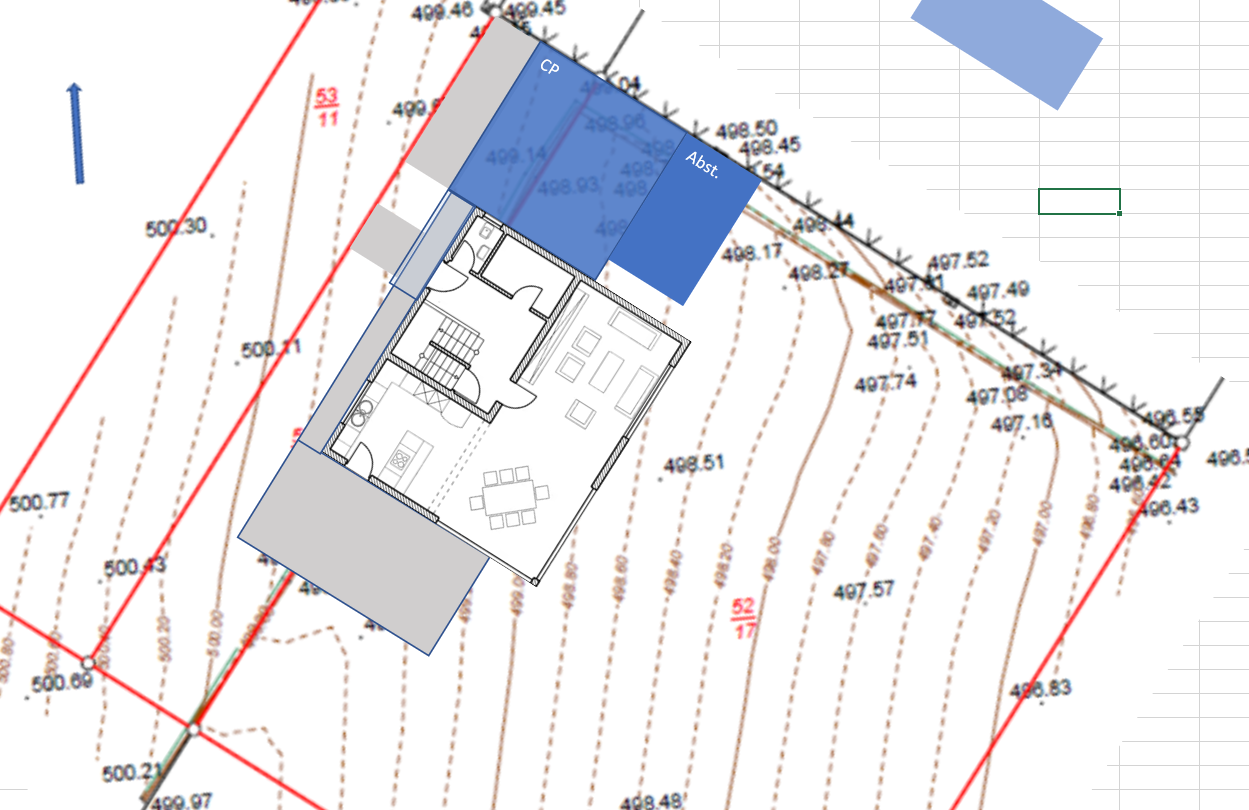

hanghaus2023
Holst du die 20cm durch das Drehen raus, oder ergeben sich diese auch bei rechtwinkliger Anordnung?
Die 20 cm holt man durch das drehen heraus. Eine Verschiebung bei rechtwinklicher Anordnung Richtung Straße hat ähnlichen Effekt. Also das Gelände hat ca. 10% Gefälle. Somit sind das pro 1 m 10 cm Höhengewinn.
Das drehen hat auch den Vorteil, das die Photovoltaikanlage besser nach 0/W ausgerichtet ist und die Aussicht Richtung Süden durch den zukünftigen Nachbar nicht so behindert wird.

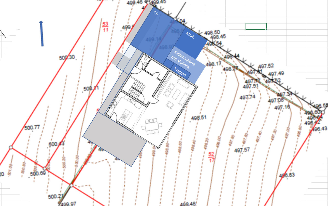

Du würdest also bei der Anordnung von Carport und Haus weiterhin das Carport im Norden sehen? Nicht wie vom Architekt ausgearbeitet im Westen (siehe Anhang)? Dadurch ergeben sich dann auch im Keller Änderungen, da der Eingang in den Keller nicht wie geplant möglich ist, richtig? Wie könnte Alternativ der Eingang in den Keller aussehen und wie sehen die Höhen aus dem Keller Richtung Garten aus...
Wenn das Haus höher kommt, sollte doch auch der Keller höher kommen. Ich habe zusätzlich eine kleine Stützmauer vorgesehen.
Ich sehe an Deinem Entwurf keinen möglichen Kellerausgang.
Wenn ich das EG auf Fertigfußboden 599,5m setze, dann ist der Fertigfußboden Keller ca. auf 596,8m. Bei Deinem Entwurf sind es dann ca. 596,6m. Da gibt das Gelände kaum einen vernünftige ebenerdige Geländemodellierung für den Kellerausgang her. Dein Tiefster Punkt im Gelände ist bei 496,60m.
hanghaus2023
Die optimale Höhe ist so: Da kann der Fertigfußboden vom EG auf 499,6m und der CP 499,5 m
Man kann dann noch höher gehen, mit Reduktion des Kniestocks.
Die Referenz wird dann 499,12m + 8m

Hallo Hanghaus,
Ok, verstanden und klingt plausibel. Die schönste Aussicht geht eher nach SO, trotzdem ein Gedanke wert!
siehe Beitrag 1, dort ist im Keller von der Waschküche ein Ausgang, zu diesem soll man über den Weg
Das macht uns tatsächlich etwas zu schaffen, wir wünschen uns schon einen schönen Ausgang in einen halbwegs ebenen Garten von der Waschküche und mindestens einem Kellerraum. Das scheint wohl schwer umsetzbar...?!
Das würde uns doch auch hinsichtlich Kellerausgang helfen, oder? In welcher Höhe würdest du hier den Abstellbereich sehen?

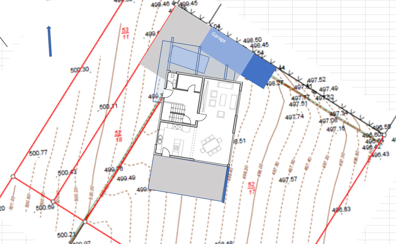

Aber auch hier nochmal der Hinweis auf den Kellerausgang und den Vorschlag mit dem Carport/Garage im Südosten? Siehst du das nicht als gute Alternative, so wie in Beitrag 1 geplant?
