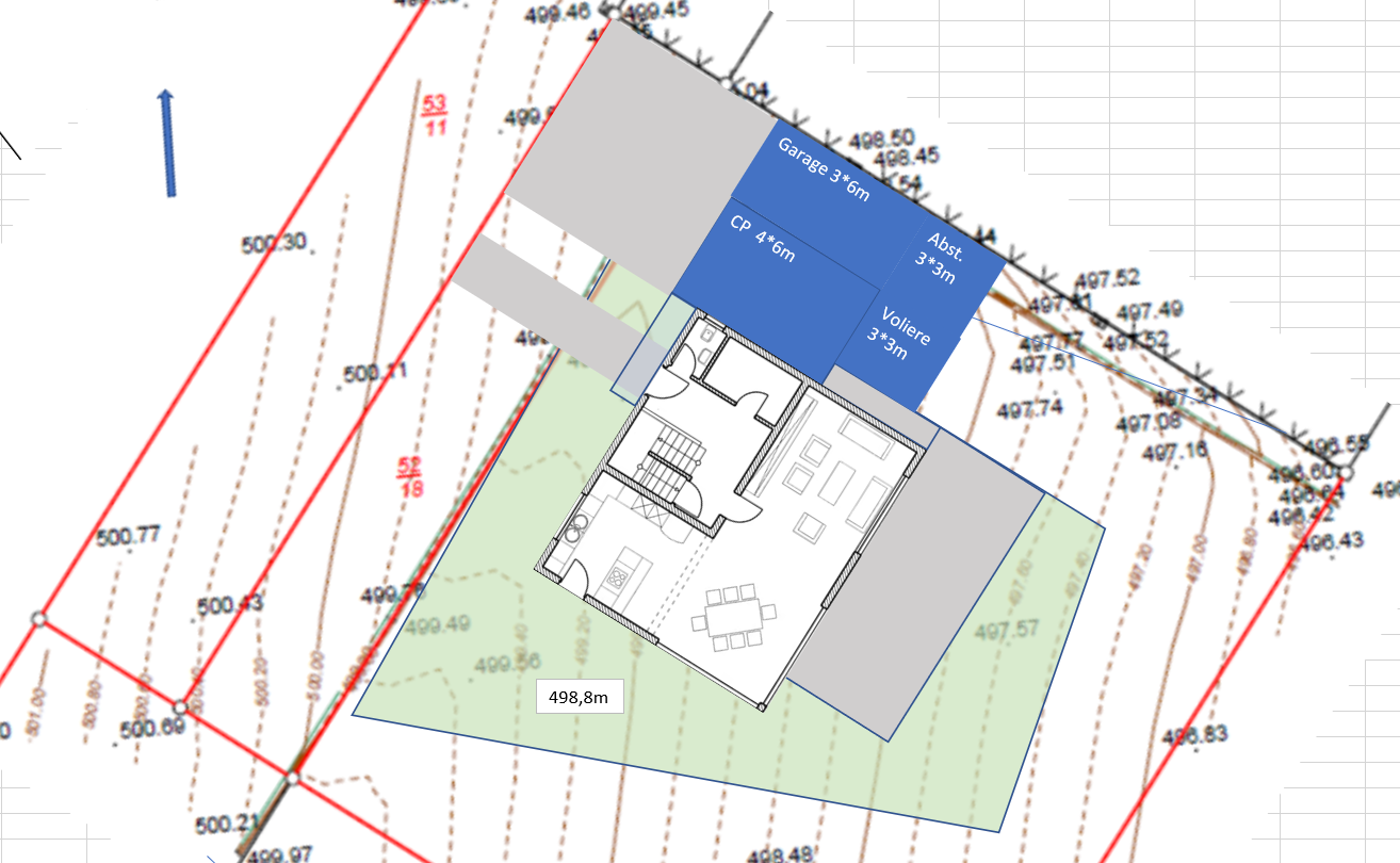

Hier mal noch mit dem Geländemodell. Dann wird es doch ein Turm in der Ostansicht. Dachüberstände von 80 und 100 cm sind auch recht teuer.
Hast Du ein Budget von mind. 650k?
Grundriss eines Hauses mit Treppe, Innenraumplan, Geländekonturen und Maßangaben.

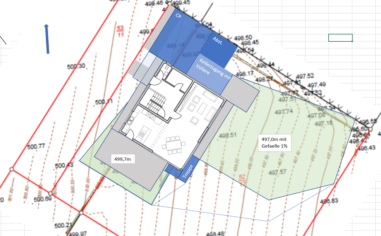

hanghaus2023
So würde ich das Haus anordnen. Aber ohne Keller. Dafür das Haus etwas länger und dann Wohnzimmer und Küche tauschen. Der Kniestock ist dann mit 1,8m möglich.
Grundstücks- und Grundrissplan eines Hauses mit Lageplan und Überblick

Wenn man die 180 k für Keller und Geländemodellierung weg lässt, könnte man so etwas bauen. 26 Grad Dachneigung 1,9m Kniestock.
Der Gedanke ist sicher gut, war bei uns anfangs auch sehr präsent. Allerdings fehlt uns dadurch eben schon einiges: Kellereingang (dreckiger Eingang), Waschküche, Sauna, Arbeitszimmer (kann dann vermutlich nach oben, ist aber unten mit schöner Aussicht und hell schön gelegen), Kellerbar (auch schön gelegen mit Ausgang etc.), Lagerraum
