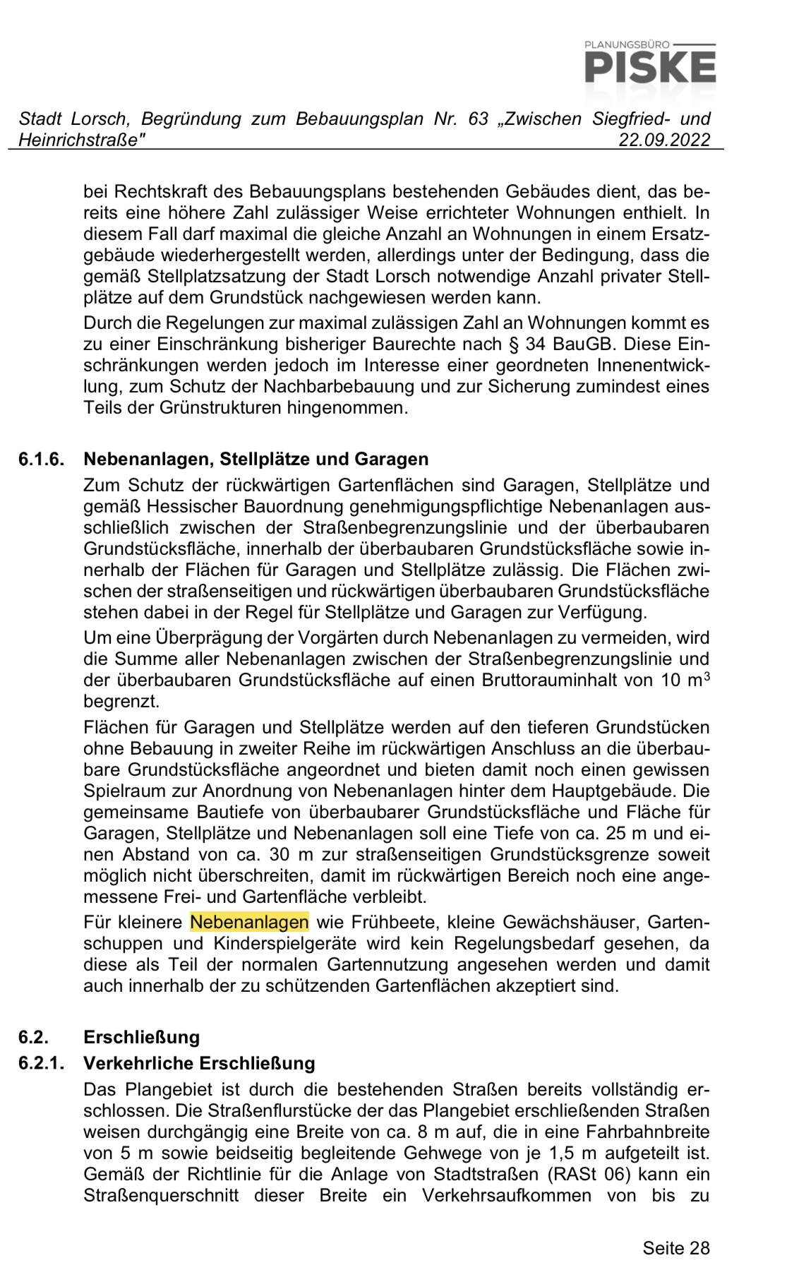

Ich schau mir jetzt schon länger den Bebauungsplan an. Aber ich sehe keine Gründe die gegen den momentanen Grundriss sprechen. Neben der Baugrenze hinten sehe ich auch keine weiteren Einschränungen für das Grundstück, daher hab ich das Gefühl irgendwas zu übersehen? Die Tatsache, dass es sich um ein Mischgrundstück handelt, ist ja erstmal kein Nachteil, oder? Der Nachbar links kann eine Garage an die Grenze bauen, ok. Gibt es noch mehr Einschränkungen?
Costruttrice
„Kleinere“ Nebenanlagen sind in euren Bebauungsplan außerhalb der Baulinie erlaubt. Zumindest in Sachen Schuppen und Kinderspielzeug brauchst du also schon mal keine Sorge zu haben.
Seite 28 eines Bebauungsplans, Abschnitt 6.1.6 Nebenenanlagen, Stellplätze und Garagen.
