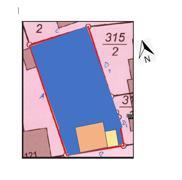

Einen genauen Lageplan haben wir noch nicht. Aber anbei mal das Grundstück und wo das Haus und die Garage platziert werden sollen

Warum ist denn die Garage genau auf der anderen Seite der Eingangstür? Ich finde die planuntere Hausseite gar nicht attraktiv und Willkommen-Heißen. Kannst Du mal den Lageplan spendieren, um das genauer zu prüfen?
Die Unterseite ist direkt an der Straße, daher sind wir hier etwas beschränkt meiner Meinung nach.
Garage an der rechten Seite, liegt daran, dass wir rechts und links nicht viel Platz haben. An einer Seite ist der Eingang, an der anderen dann die Garage. Anders geht es nicht
hanghaus2023

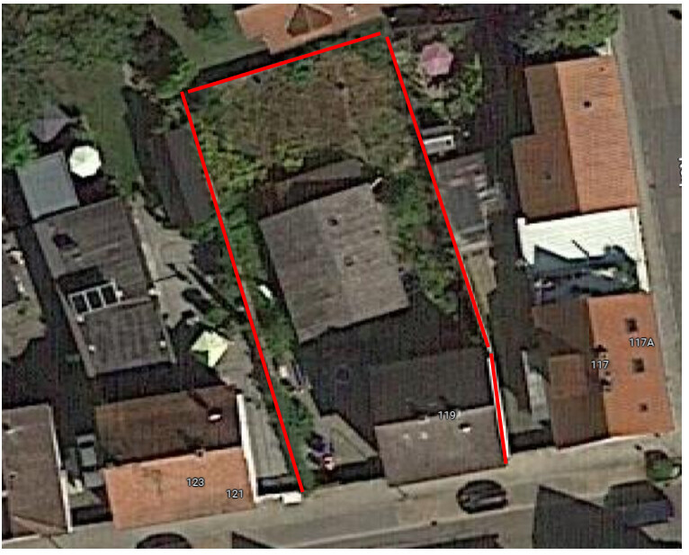

Zeig doch mal ein Luftbild der Umgebung. Stimmt der Nordpfeil? Vermessungspläne sind in der Regel genordet.
s_mhofma
Anbei mal ein Luftbild aus Goofge-Maps. Der Nordpfeil war dann glaub nicht ganz korrekt im Liegeschaftsplan. Momentan snd zwei ältere Gebäude drauf, die werden abgerissen. Das Grundstück macht rechts einen kleinen Knick.
Luftbild eines Wohnviertels; rotes Rechteck markiert ein langes Grundstück zwischen Häusern.
Ibdk14
Ibdk14
Muss das neue Haus denn direkt an die Straße? Ist das irgendeine Vorschrift? Man könnte bei dem großen Platz doch ganz anders planen, wenn man von der Straße abrücken könnte.
