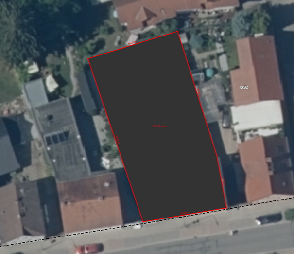

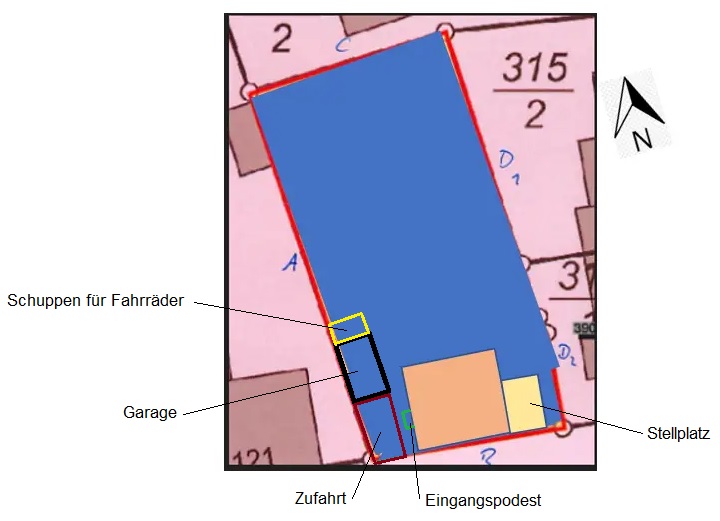

@hanse987 .. welche Hausbreite siehst du denn da vor .. ist ja noch wie vom Architekt eingezeichnet. Da bleiben bei gut 10m Hausbreite rechts und links gerade gut die 3m.
s_mhofma
Vielen Dank für die ganzen Nachrichten!

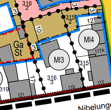

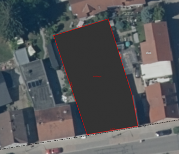

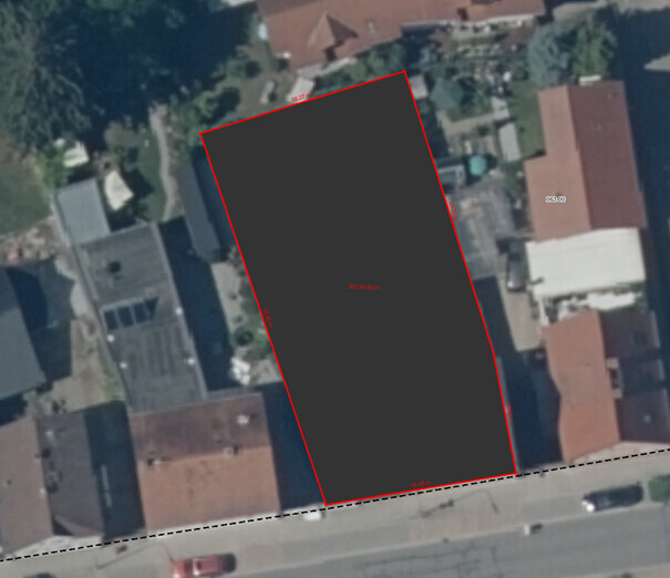

Ich war mal im Portal unterwegs. Anbei mal die Maße.

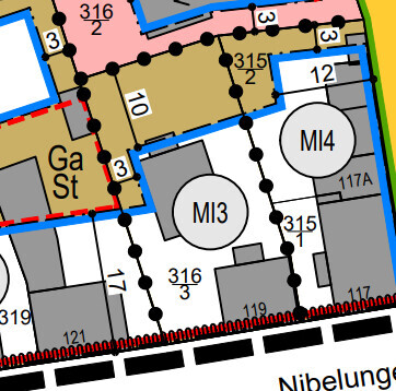

Die Baugrenze ist auf dem anderen Bild blau gekennzeichnet. Bebauungsplan heißt STADT LORSCH BEBAUUNGSPLAN NR. 63 "ZWISCHEN SIEGFRIED- UND HEINRICHSTRASSE". Wahrscheinlich könnt ihr mir mehr helfen als der Architekt.
Dachneigung von 30 Grad ist keine Pflicht, hatten erst 25Grad. Wollten aber einen etwas größeren Speicher haben, daher dann 30grad.
Luftbild eines Grundstücks mit rotem Rand; umliegende Häuser, Straße im Vordergrund.
Grundstücks-Lageplan mit Parzellen, Gebäudeflächen und Straßenzügen
