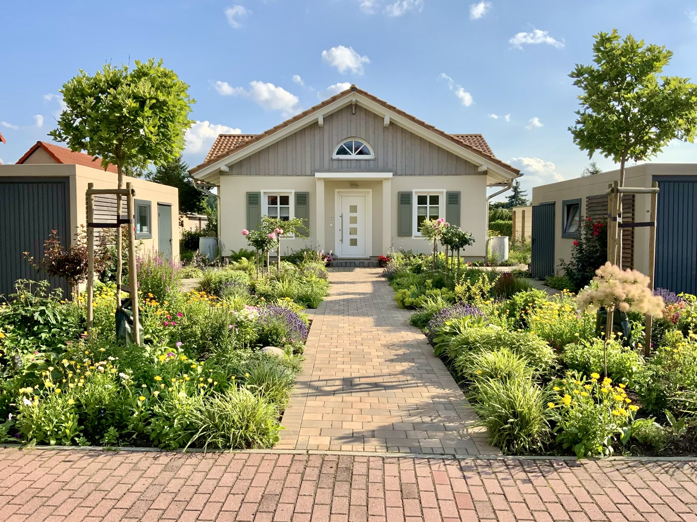

Da würde ich 1000%ig einen Antrag stellen und abwarten, als mit dieser „direkt-an-der-Straße“ Situation zu leben. Da spricht ja wirklich alles dagegen. Und Garten hinten bleibt euch ja immer noch reichlich. Da würde mir ein Vorgärtchen viel mehr fehlen.. Wir hatten damals auch um jeden Meter, weg von der Straße, gekämpft.. und es hat sich gelohnt :) Die eigentliche Line der Nachbarhäuser liegt auf Höhe der Garagentore. Unser Grundstück ist übrigens auch 17 Meter breit..
Einfamilienhaus mit symmetrischem Vorgarten, Blumenbeeten und gepflastertem Weg.
