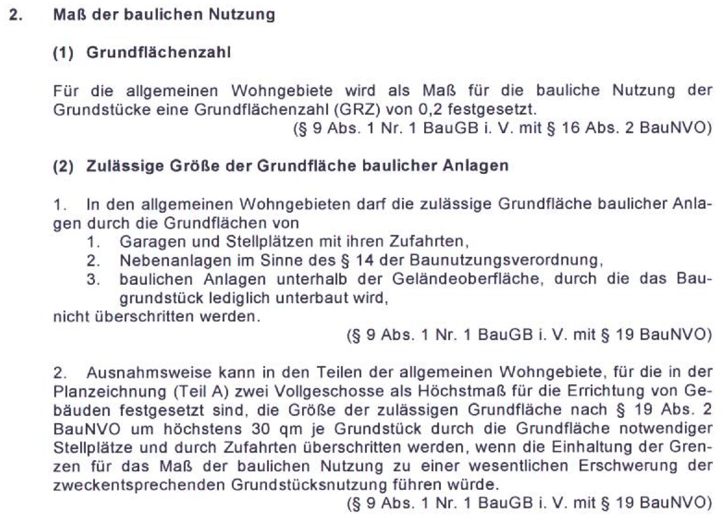

@WilderSueden Das Thema Grundflächenzahl ist für mich ehrlicherweise noch ein Buch mit sieben Siegeln.
Bisher bin ich davon ausgegangen, dass ich 677m² x 0,2=135,4m² + 30m² (Ausnahmegenehmigung durch Bauamt bestätigt) = 165,4m² überbauen/versiegeln darf. Irgendwo hatte ich auch im Hinterkopf, dass auch das verwendete Material eine Rolle spielt inwieweit eine Fläche angerechnet wird. Beispielsweisezählt eine Betonfläche anders als Rasengittersteine. Aber hier kann ich auch komplett falsch liegen.
Hier mal der genaue Wortlaut zum Maß der baulichen Nutzung:

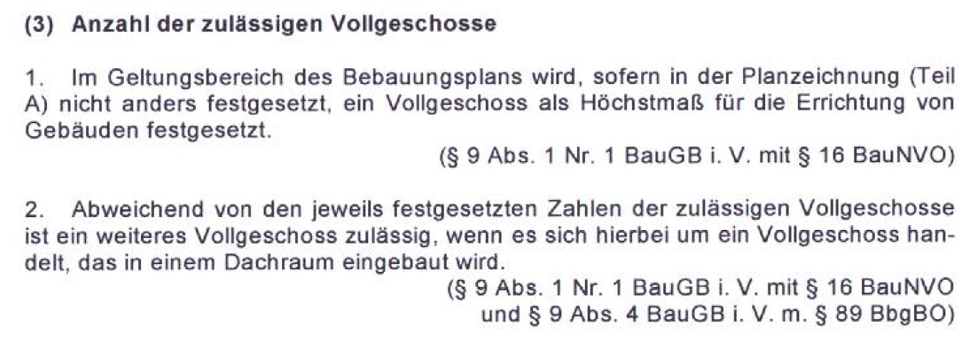

@ypg Der Bebauungsplan ist etwas kryptisch in Bezug auf die Vollgeschosse. Hier mal der konkrete Text
Dokumentenseite mit Text zur zulässigen Anzahl der Vollgeschosse im Bauplan

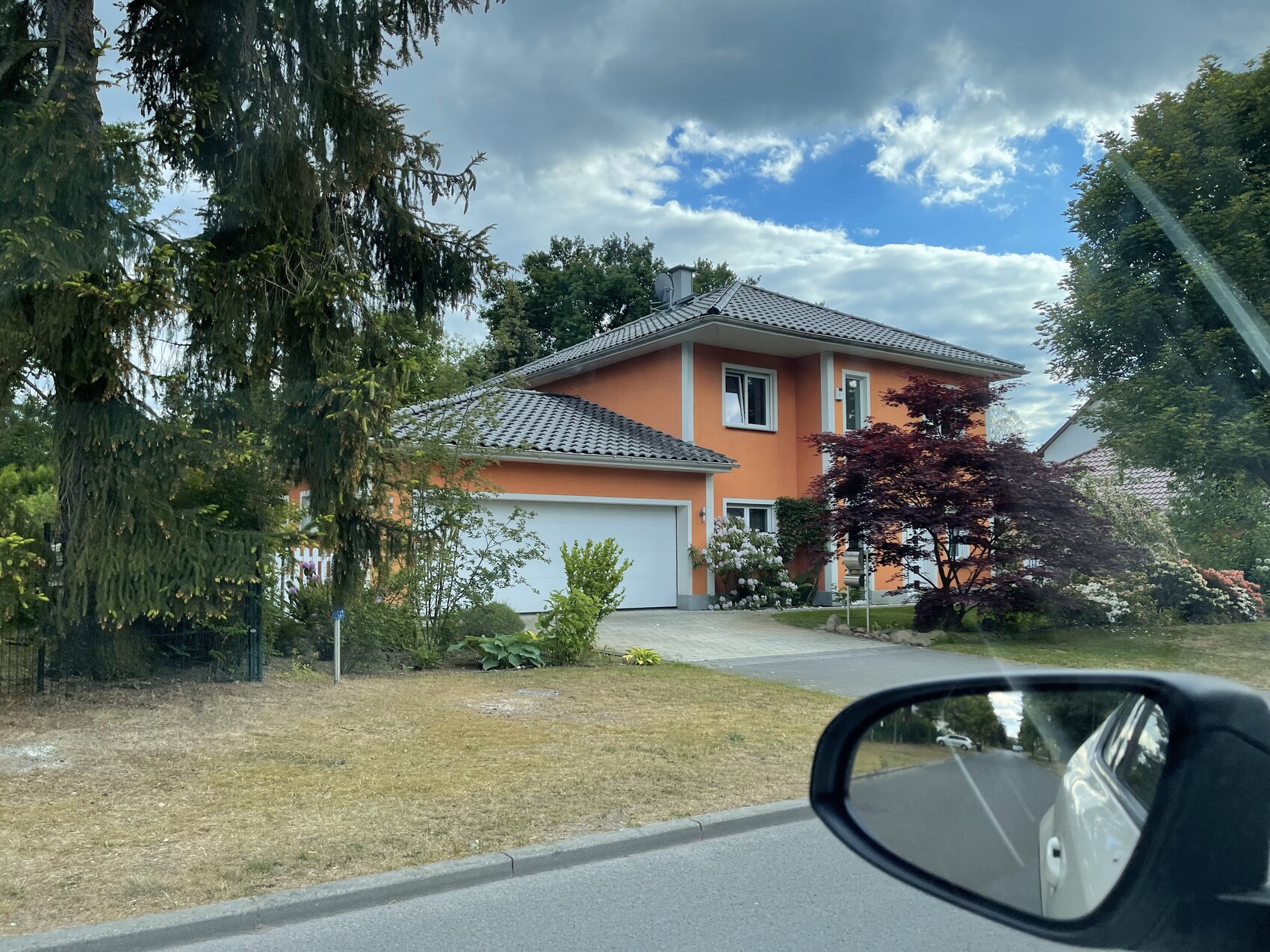

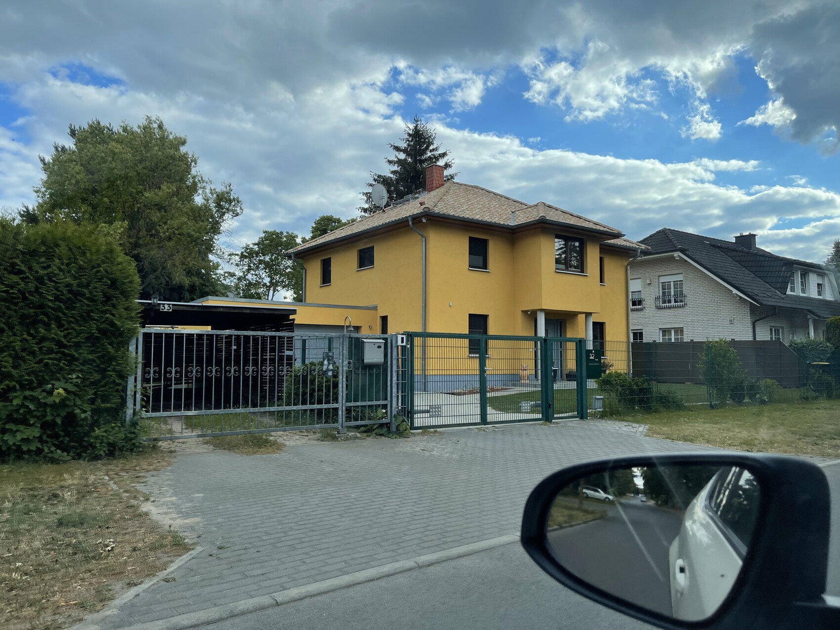

Hausbaufirmen mit denen wir bisher gesprochen haben meinten, dass man das durch eine minimale Dachschräge im Obergeschoss umsetzen kann da keine Drempelhöhe vorgegeben ist. In direkter Nachbarschaft sind auch einige neue Häuser die äußerlich wie eine klassische Stadtvilla aussehen. Inwieweit dort eine Dachschräge im Obergeschoss vorhanden ist lässt sich von außen natürlich nicht sagen. Hier mal 2 Bilder aus der gleichen Straße wie unser Grundstück und im Geltungsbereich des gleichen Bebauungsplan:
Gelbes zweistöckiges Haus mit grünem Metallzaun; Autospiegel im Vordergrund.
Orangenes zweistöckiges Haus mit Garage, Garten und Bäumen; Autospiegel im Vordergrund.

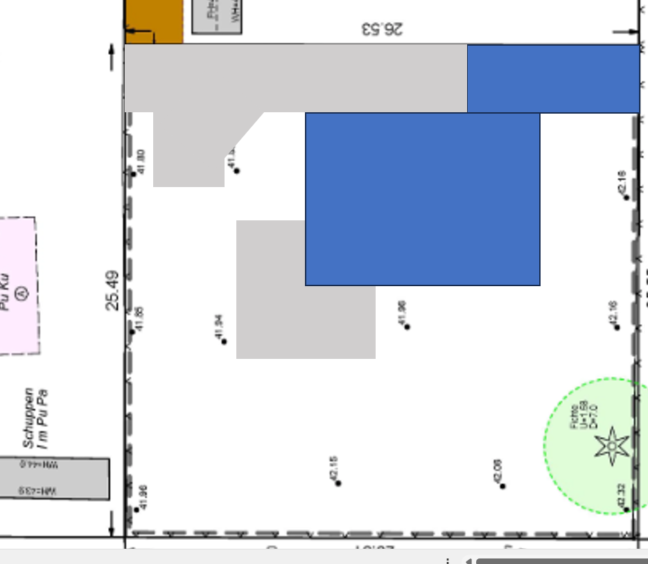

Aber was meinst du mit der Postwagenproblematik? Die Zufahrt zu unserem Grundstück verläuft über das Grundstück des Vorliegers. Wir haben nur ein Wege- und Leitungsrecht. Straßenseitig befinden sich 2 Zufahrtstore, eines für den Nachbarn und eines für uns. Dort sollen zukünftig auch unsere Klingel und unser Briefkasten angebracht werden. Welche Problematik ergibt sich hier?
Wir haben auch ein Hinterliegergrundstück. Im Prinzip ist die Anordnung wie bei euch. Um die Ecke würde ich nicht fahren wollen - schon gar nicht rückwärts. Ich denke, da wirst du dich nur ärgern. Wir haben das Carport auch am Anfang des Grundstücks und davor noch etwas Platz, da parkt z.B. der Besuch. So müssen wir nur rückwärts gerade raus, was für ungeübte schon lästig genug ist, da man so dann auf die Straße raus muss.
@Jurassic135 Das ist auch unsere Befürchtung gewesen daher haben wir auch über eine Möglichkeit nachgedacht direkt auf dem Grundstück wenden zu können. Mit dem Smart sicherlich kein Problem aber für die Familienkutsche muss man wahrscheinlich eine Wendefläche einplane

Da hast Du sicher Recht. Der TE hat aber im NO den CP geplant.
Ich habe mal einen kleinen Wendeplatz eingezeichnet.
@hanghaus2023 Du hast mit deiner Zeichnung den Nagel auf den Kopf getroffen. Der Wendeplatz wäre in der Tat eine gute Idee aber das müsste man wahrscheinlich nochmal mit der Grundflächenzahl abklären. Haben hier Leute Erfahrungen wie nervig es ist jedes mal durch die Garage zu müssen um das Haus zu umrunden? Oder sollte man zwischen Grundstücksgrenze und Garage noch einen halben Meter Platz lassen um da vorbei laufen zu können? Bei einem Carport stellt sich die Frage ja nicht..

Die Sache mit der Grundflächenzahl ist mir hier auch nicht vollkommen klar. Meine Deutung wäre aber die 165qm für alles. Material spielt beim Niederschlagswasser eine Rolle, nicht aber bei der Grundflächenzahl
Wir haben ebenfalls ein Hinterliegergrundstück in Berlin-Lichtenberg und dachten auch 0,2 Grundflächenzahl.
Bei einem Gespräch mit der zuständigen Bauamtmitarbeiterin und den Grenzen und Toleranzen der Grundflächenzahl kam heraus, alles unter 0,21 wird genehmigt, unsere Grundflächenzahl ist 0,2099+4qm ausgeführt ;) .
Zufahrten zu Garagen und Stellplätzen lässt niemand 2m vor der Garage enden, weil die Grundflächenzahl alle ist.
