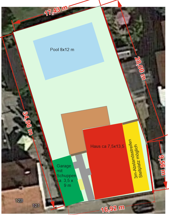

Ok, das Haus lassen wir an der Grundstücksgrenze. Aber muss die Garage auch dort hin? Meist ist ja von den Behörden gewünscht dass diese mind. 5m zurück gesetzt werden um einen zusätzlich temporären Stellplatz zu bekommen und um nicht auf der Straße zu stehen während des öffnen des Garagentors. Ich hätte da noch eine Idee, die aber nur Sinn macht, wenn die Garage nicht an die Grenze muss.
s_mhofma
Die Garage muss nicht an die Grundstücksgrenze. Sie kann auch weiter hinten stehen
s_mhofma
Ok, wir haben eben mal in den Bebauungsplan geschaut. Du hast recht, die Garage muss 5 Meter zurück gesetzt werden. Das hat uns der Architekt tatsächlich nicht gesagt. Obwohl er wusste, dass wir eine Garage planen und er den Bebauungsplan hat. Also dann wahrscheinlich Carport. Ansonsten würde es tatsächlich den Grundriss ändern, denn momentan grenz die Garage an den Technikraum, der sowieso kein Fenster benötigt. Ob ich mich wahnsinnig über den Architekten aufrege?...

Ich habe jetzt mal mit meinem Coreldraw die Ca.-Maße rausgemessen und ein längliches Haus platziert. Ich finde da den Grundriss von @saralina87 recht passend
Helles Braun ... mögliche Terrasse
dunkle braune Striche - Zaun um die Privatsphäre des Gartens zu gewähren
Insgesamt könnten rundum Fenster sein, finde ich besonders wichtig, da ja der Süden ausfällt mit großartigen Fenstern. Generell empfiehlt sich hier aber eher ein OG in Vollgeschoßhöhe und nicht Kniestock 180 cm.
Frage, die ich noch habe, sind die 30° Dachneigung vorgegeben oder Wunsch?
EDIT: Sehe gerade den Beitrag, dass Garage nicht an Grenze muss, sondern sogar 5 m nach hinten .. wie steht es mit Carport und braucht euer Auto wirklich eine Garage? Wäre auch Carport mit angrenzendem Fahrrad/Gartenschuppen denkbar .. auf der grünen Fläche?
Lageplan: Haus ca. 7,5x13,5 m, Pool 8x12 m, Garage 3,5x9 m, Stellplatz moeglich.
