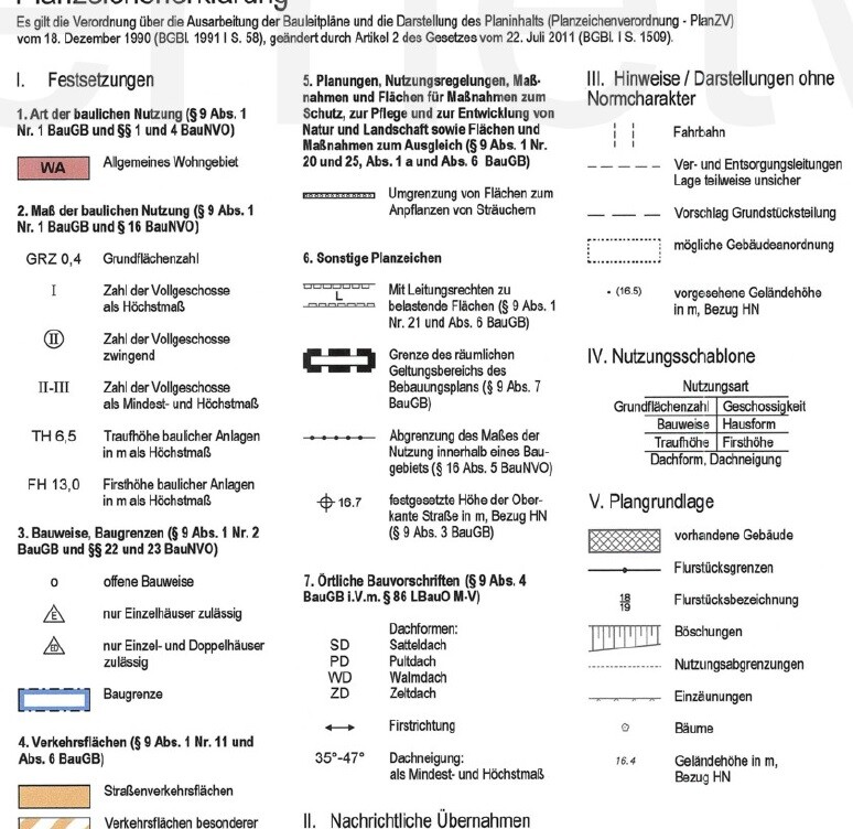

der Kartenausschnitt ist aus einem Bebauungsplan, das ist keine Flurkarte.
Such dir den Bebauungsplan raus und lies den beschreibenden Text, dann sind viele deiner Fragen geklärt.
Den Bebauungsplan findest du zur Einsicht bei der Gemeinde, i.d.R. aber auch im Internet als PDF
Dort findest du auch eine Legende ähnlich der im Anhang (Achtung das ist MV)
