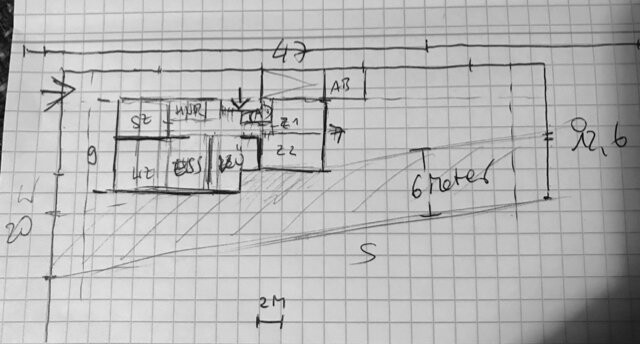

Ich hab mal skizziert. Wenn man die Zahlen vom Threadersteller nicht bekommt, dann muss man mit Skizzen und Schätzungen arbeiten. Das habe ich, und es nicht gerade das herausgekommen, was ich und andere hier erwartet haben.
Das Baufenster spielt definitiv nicht in der Liga kostengünstig. Ein Bau mit Dachausbau ist effektiver und - ehrlich gesagt - auch nicht schlimm zum Leben.

Anschließend mal Euer Baufenster in einer Skizze nach den Lageplanangaben.
Eine mögliche Aufteilung hab ich auch mal skizziert, wo aber auch Ecken außerhalb des Baufensters zu finden sind (Süden), die zb unbedingt durch einen Architekten mit rhetorischen und fachlichen Fähigkeiten eingereicht werden sollten.

Und vielleicht auch in der Art wie du es als Winkelbungalow skizziert hast. Natürlich würde ich versuchen möglichst keine Grenzüberschreitung zu haben.
Aber leider bist du ebenso zu dem Ergebnis gekommen, das die Raumaufteilung mit meinen Anforderungen eben nicht so leicht umzusetzen ist.
Damit wären nun also mehrere Alternativen im Gespräch. Hier kann man schön sehen, wie sich die Proportionen einrenken, wenn man den Flur zentraler legt, statt alles außer Nebenräumen nach Süden schauend aneinanderzureihen.
wo aber auch Ecken außerhalb des Baufensters zu finden sind (Süden), die zb unbedingt durch einen Architekten mit rhetorischen und fachlichen Fähigkeiten eingereicht werden sollten. [...] , weil hier um jede Grenzüberschreitung gekämpft werden muss.
Im speziellen Fall nicht, das ist echt ein Bebauungsplan zum Knutschen: Erker, Ecken etcetera dürfen ohne großes Staatsbegräbnis bis zu anderthalb Metern über die Baugrenzen ragen.

Willst Du Deine Winkelbungalow-Gehversuche ´mal zeigen (ggf. auch wenn sie unvollendet sind) ?
